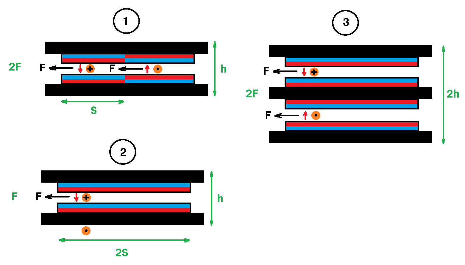

HDD voice coil mekanizmasinda miknatislarin bir yani N diger yani S olmasinin ozel bir sebebi var.
HDD nin olabildigince ince olmasi isteniyor. Miknatis bu sekilde yapildiginde sarginin bir kenari N kutbunun etkisindeyken sarginin karsi kenari S kutbunun altinda oluyor. Boylece sarginin her iki kenari da kuvvet olusturuyor ve yapi inceliyor. (1 nolu sekil)
Ayni yapi bir yuzun tamamen N diger kutbun tamamen S olan miknatisla da yapilabilirdi. Bu durumda sarginin tek bir kenarinin olusturdugu kuvvetten yararlanilir. (2 Nolu sekil)
Eger sarginin diger kenari da kuvvet uretsin istenirse bu durumda miknatis sayisi 2 degil 4 olur. Bu hem yuksekligi (h) hem de fiyati artirir. Fakat miknatis kutuplari bu sekilde olunca da iki kat (S) stroke olusur. (3 Nolu sekil)

Cizimde 1. resimde miknatisi tam ortadan kesersen 2. cizim olusuyor zaten. 2. cizimde bobinin bir kenari kuvvet uretiyor. Haliyle kuvvet yariya dusuyor.
3. cizimdeki gibi yaparsan bu kez kuvvet ilk cizimdekiyle ayni oluyor.
Ilk cizimin avantaji daha ince. 2. cizimdeki daha buyuk hareket mesafesi fakat kuvvet yariya dusuyor.
3. cizimde hem kuvvet ilkiyle ayni hem de hareket mesafesi ilkinin iki kati. Fakat yukseklik 2 kat fazla.

2. çizim için konuşalım araya hardisk bobini koysak ve elektirik versek...
Ya manyetik akıya ters bir alan oluşturmaya çalışıp alandan kaçmaya çalışır ki yönü belirsiz olur. Merkezden kayık olduğu tarafa doğru yönelmesini beklerim.
Yada manyetik alana ugun yönde bir manyetik alan oluşurki ya üst yada alt tarafa yapışmaya çalışır bunu yapamayacağı için manyetik akının tam merkezine odaklanır.
3. çizim içinde farklı değildir.
Amcak 1. çizimde ise S ile N manyetik akı arasında bobin manyetiğinin yönü ve gücüne bağlı olarak ya sola ya sağa yönelir. ancak n ve s kutup odaklarında dışarıya asla yürümez. Karşılaşacağı mukavemet te konumun üzerinde etken olur.
Şimdi bunlarda bir mantık hatası yada yanlışlık warmı?
