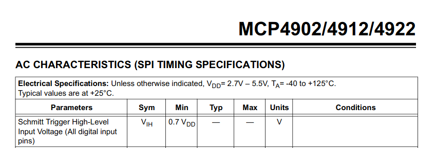

Abi bu MCP4922'yi 5 volt ile beslersek bizim 3.3v ile çalışan pico'dan çıkan spi haberleşmesini umursar mı entegre
MCP4922 yi 3.3 V ile beslemen lazım. Datasheet'e bakarsan, dijital giriş voltajının EN AZ 0.7 * VDD olması lazım lojik 1 kabul edilebilmesi için diyor. Eğer 5 V ile beslersen, dijital girişlere EN AZ 3.5 V gelmeli. 3.3 V ile beslenen pico da bunu veremeyecektir haliyle.
16662 eklentisine bak
O zaman lojik shifter kullanmak veya 3.3 ile beslemek lazım.
3.3 ile beslersek güç tarafına müdahale etmeden yine 0-30v , 0-5a ayar yapabiliyorsak sorun yok.

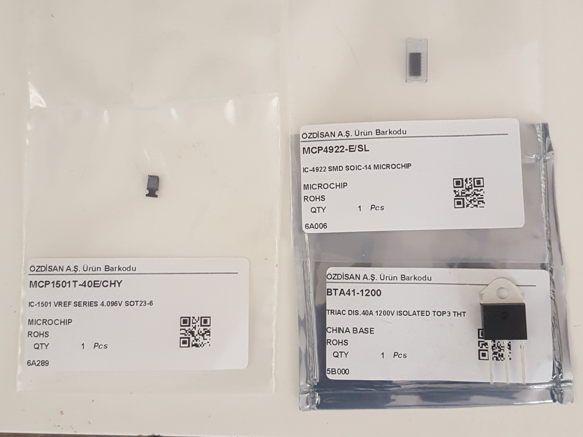

Geldi elemanlar. :)
o bta41 ile ne yapacağız abi.
diğer göz yaşı kadar olanları nasıl lehimleyeceğiz
bta41 1200 220v on-off anahtarlama için.
O kadar mesaimiz var. Lehimde yapamayacaksak bırakalım bu işi :katil2:

Abi biz bu dac'ı 3.3 ile besleyeceğiz.
0-3.3 arası ayar yapacağımız analog voltaj ile
güç kaynağını tam olarak 0-30 volt 0-5 amper ayar yapabilir miyiz acaba
Mevcut devrede 10 V luk bir referans voltaj var. Opamp'ın diğer girişine de çıkış voltajı bir gerilim bölücü üzerinden veriliyor. Yani 3 kat kazanç var. Eğer 3.3 V luk bir referans ile çalışırsak, tek yapmamız gereken kazancı 9 gibi yapmak. Böylece girişte 0 - 3.3 arasındaki bir değişim çıkışa 0 - 30 V olarak yansıyacak. Tabi kazancın yüksek olması osilasyon riskini arttırıyor. Ayrıca girişteki çok daha küçük değişimler çıkış voltajında daha büyük değişimlere sebep olacak. Ama bütün bunlara rağmen bir mekanik potansiyometreye göre çok daha stabil olacaktır diye düşünüyorum.
Peki 2 op-amp ile yapsak bu ayarı.
Kazancı ikiye bölsek çıkışta oluşabilecek osilasyonun önüne geçebilir miyiz?
