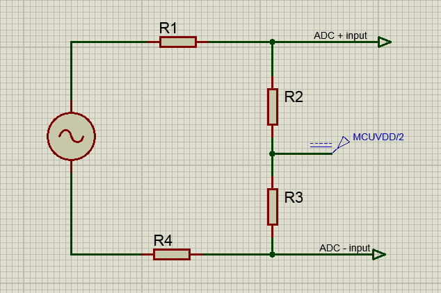

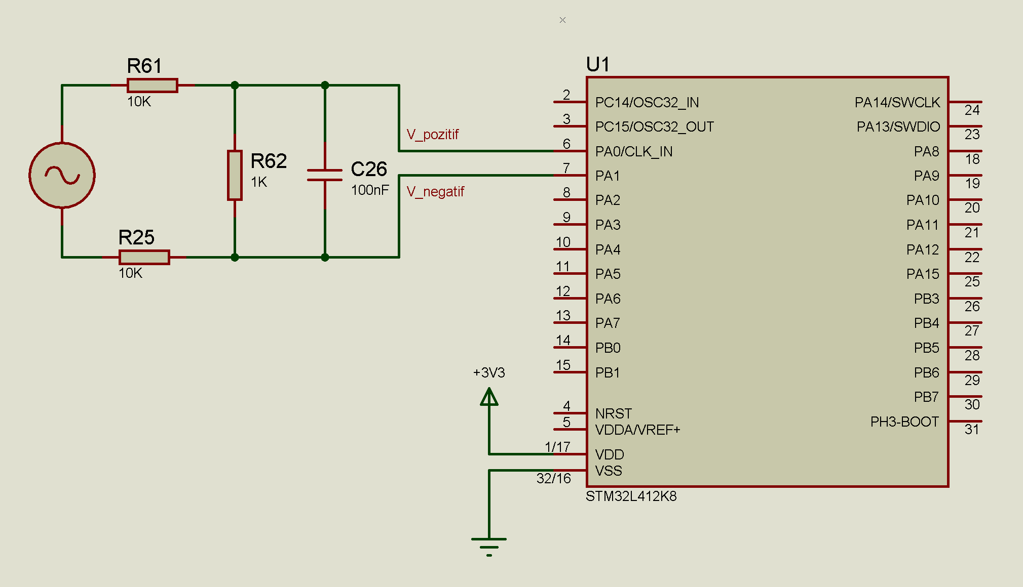

Mcu beslemesi ile ölçüm yapılacak sinyal izole durumda. ADC ile bu sinyali örneklemek istiyorum. Mcu'nun diferansiyel ADC örnekleme özelliği var. Devreyi nasıl düzenlemem gerektiğinden emin olamıyorum. Aklıma iki farklı şekilde yapmak geldi, 2. fotoğraf zaten psudo diferansiyel oluyor sanırım. uygulamayı nasıl yapmalıyım. Aşağıdakilerin sakıncası var mıdır?

Ben derdimi tam anlatamadım. mcu beslemesi ile sinyal izole, ancak ölçüm sırasında izole kalmak zorunda değil. Ölçüm de sürekli yapılacak. Diferansiyel modda ölçüm için soldaki (ilk) devre yeterli olursa iyi olacak. Deney yapmam mümkün ama devreyi basması ölçmesi vs. yarım günümü alacak, en azından prensip olarak doğru bir uygulamayla deneme devresini kurayım diyorum.
Örnek devrelerin buna göre sakıncalı bir tarafı var mı veya düzeltmem gereken bir şey var mı?
Eğer AC sinyalin genliği Vcc/GND sınırları arasında seyrediyorsa, MCU içindeki ADC de o pinlerden diferansiyel modda çalışıyorsa bir sorun görmüyorum ben. AC sinyal iki tane giriş pinini ya birbirine yaklaştırıyor yada uzaklaştırıyor olacak.

1. resim hiç olmaz. ( Toprak veya MCU beslemesine irtibat yok. )
2. resim yanlış ölçer.

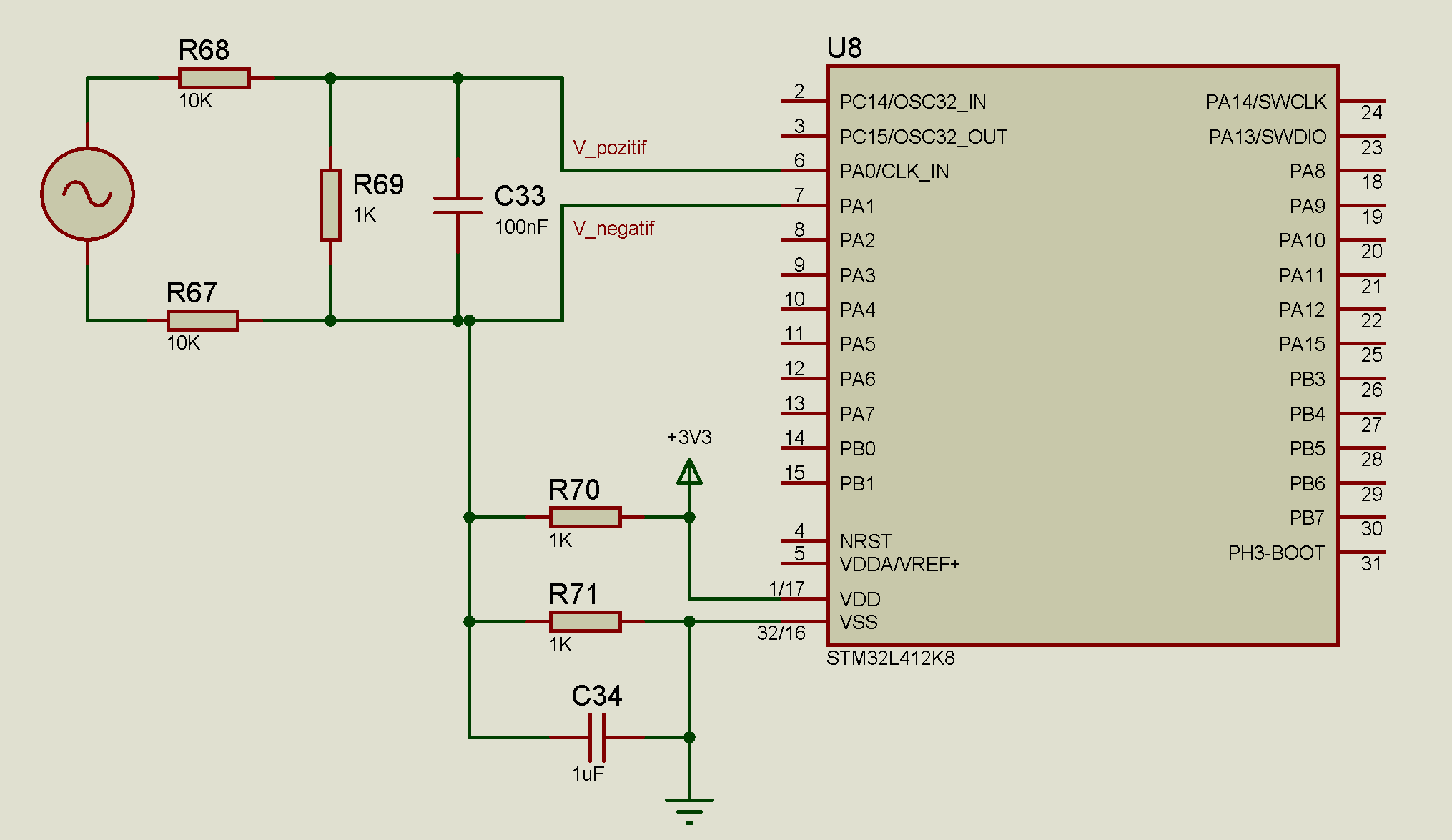

Önerim:
ADC referansı = VDD olarak kabul edilmiştir.
39509 eklentisine bak39510 eklentisine bak

Diferansiyel modun pek bir esprisi kalmıyor o zaman. 2. resimde izole AC sinyali VDD/2'ye referanslamış oluyorum. Diferansiyel modun voltmetre gibi çalışmasını umuyordum.
Önerim:
39522 eklentisine bak

Ben 2. resmin çalışacağından emindim, sadece MCU ADC çevrimi bakımından dezavantajlı olup olmayacağından emin değildim. sinyali ve bir ADC inputunu "MCUVDD/2"ye referanslamış oluyorum, diğer ADC'inputu da serbest kalıyor ve pozitif ve negatif olarak ADCMAX/2'ye göre hesap yaparım diye düşünmüştüm.

Bu iş acayip zor. Dirençler düşük toleranslı olmak zorunda. Op-amp low off-set olacak. ADC doğrudan okuyamıyor. Yüksek empedans nedeniyle op-amp gerekli
Giriş gerilimini VDD aralığına getirmek için seri bağlı yüksek omajlı dirençler kullanılacak tabi düşük tolerans gerekecek.
Ölçü aleti giriş katı gibi bir devreden esinlenseniz iyi olur.
