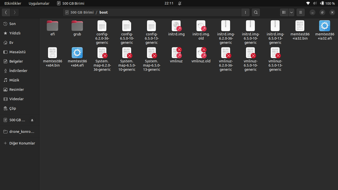

amazondan 90 liraya bir hdd kutusu aldım bugün geldi ücretsiz kargo hiç sevmem :D
bağladım şimdi bu ürünün aynısı direkt açtı hdd yi şifrem vardı ama bi işe yaramıyormuş
burada memtestleri gördüm sorunumu giderdim
dosyalarımı flash'a alıp hdd yi nasıl resetliyebilirim bu ayrı bir konumu o konu var ise etiketlermisiniz
teşekkürler
Su an boot partition icindesin. Kullandigin dagitima gore system partition unu bulup onu mount edeceksin. Sonra /home/username klasroune bakacaksin verilerin icin.

Hdd'yi hç kurcalama. Son nefesini vermesine ne kadar kalmış belli olmaz. Arızalı hard diskteki dosya sistemini okuyabilecek bir işletim sistemine bağla ve hiç oyalanmadan kurtaracağın dosyaları okumaya çalış.
Ya da sen daha iyi bilirsin, flash bellekten çalışan linux ile flash belleğe kopyalamayı deneyebilirsin. Önce en önemli dosyaları kurtarmalı...

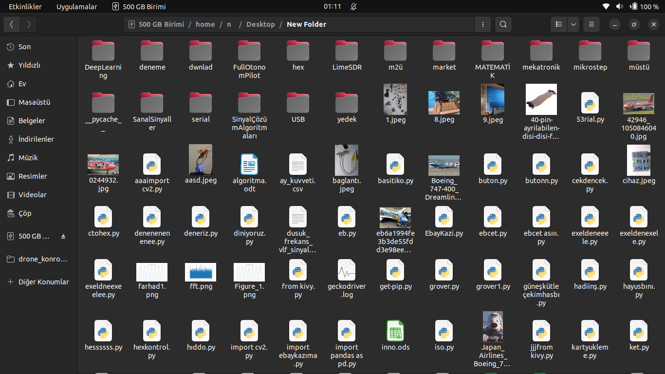

yapıyorum bu sporu :D arıza hdd değilmiş işletim sistemindeymiş
Ee, dedik sana. Sen taktin HDD bozuldu diye. Zaten eski 4 GB RAM i takinca sistem aciliyor dememis miydin? Sorun sonradan taktigin 8 GB RAM in sistemle uyumsuz olmasindan cikmamis miydi? Yanlis mi hatirliyorum?
