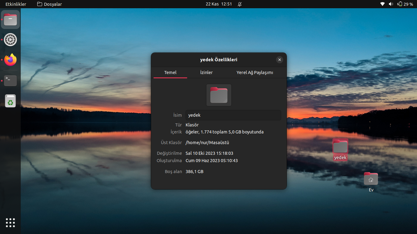

evet abi forumda resimleri olan amd işlemcilinin HD sini buna taktım bu intel açıldı
kablosuzun sürücü ayarlarını güncelledim sadece çalışıyor bakıyorumda bunun da içi kod dolu
ubuntudan selamlar
