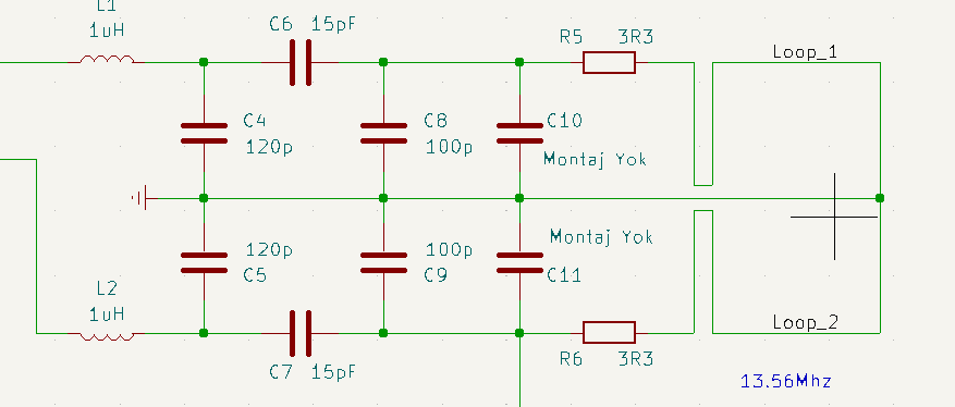

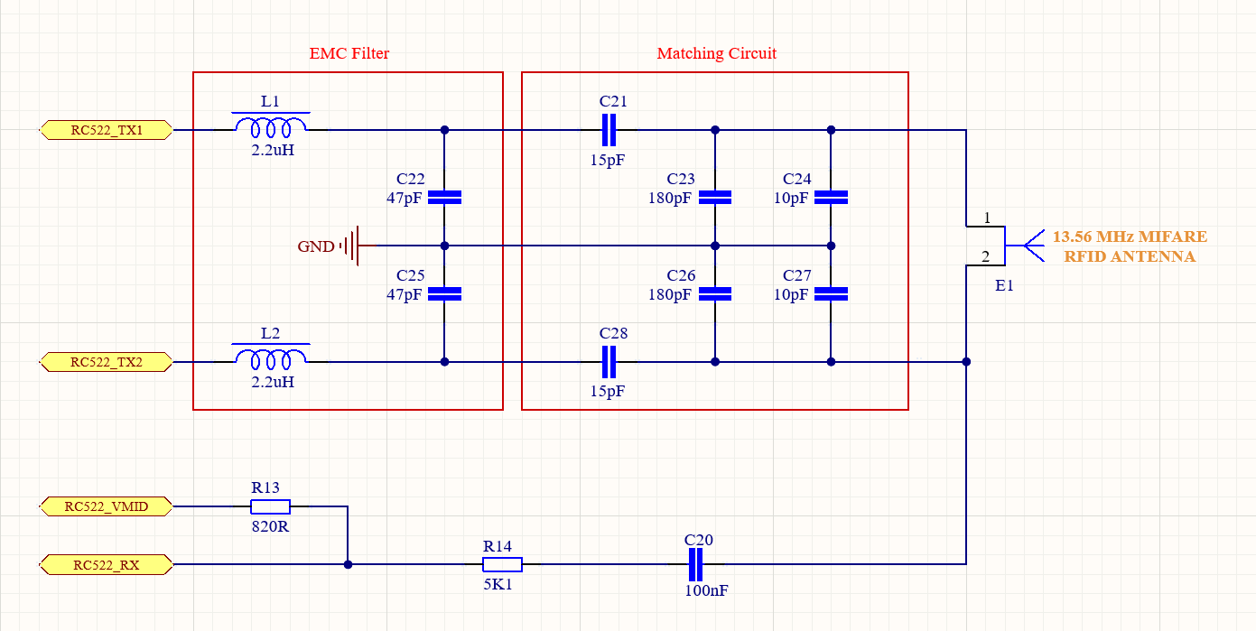

Benimde 35x45 mm gibi bir alanda bir anten çizsem yeterli olacaktır. Başlangıç olarak klasik mfrc522 devre şemasını bu şekilde çizdim. Antenin orta noktasından gnd ye bağlantı var, şemada görünmüyor olsa da.

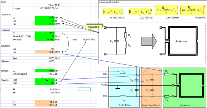

Hesaplamalar için bir excel dosyası buldum. Bahsettiğiniz dosya o mudur, acaba ?

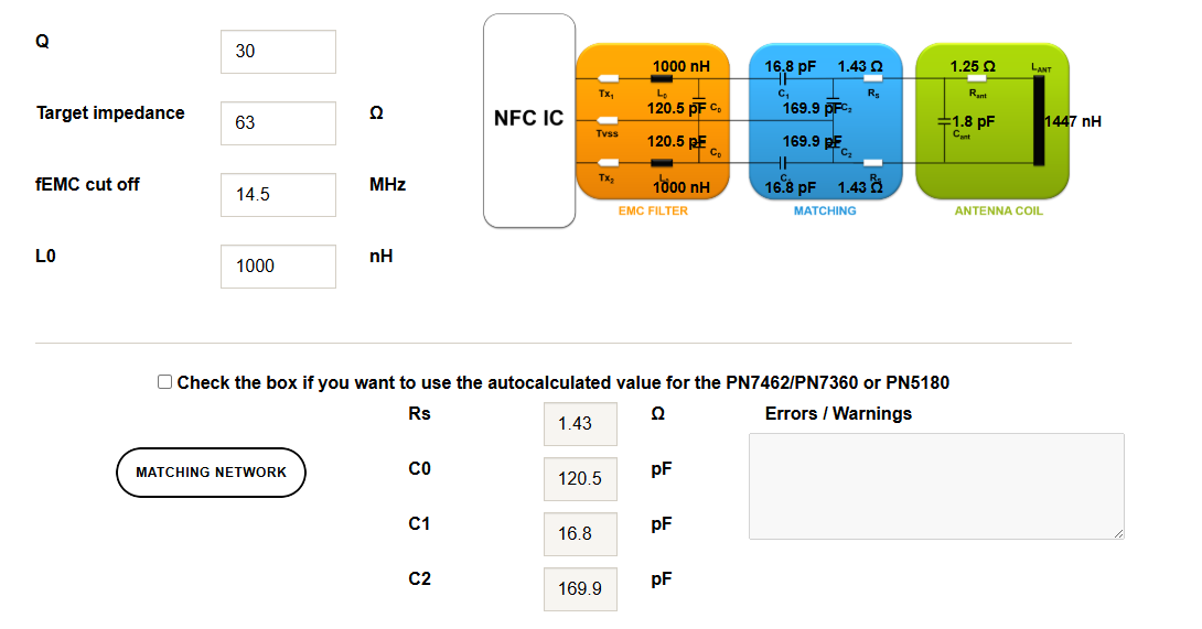

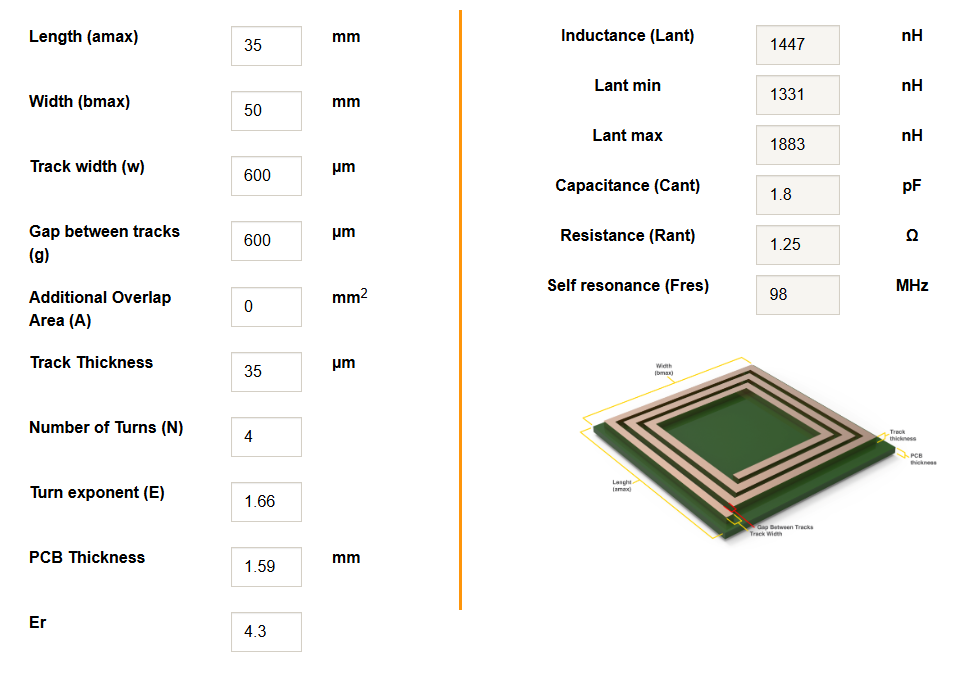

Bir de ST nin online NFC endüktans hesaplama tool u varmış.
Aynı excell i kullandım. Ben baktığımda mfrc522 için faydalı tek araç o excel idi... Anten yapımız farklı. bende orda noktadan gnd var. Bu tasarıma bir şey deniyordu ama unuttum. Dediğim gibi benimde tecrübem sınırlı. Tasarım dökmanlarını iyi analiz edip deneme yapınca şansıma ilk atışta tuttu. Şemayı paylaştım. C10/C11 tuning için ayırmıştım gerek bile kalmadı. Sadece şunu söyleyebilirim. Sizin anten ebat olarak biraz büyük. Bence bu bir sorun olabilir. Benim antende kenarlarda 4 tur var. buna rağmen tam merkezde kalitesiz boncukları daha düşük performanslı okuyor. boncuğu sargı üzerine alırsam 7-8cm den çalışıyor. Ancak benim ihtiyacımı fazlası ile gördüğü için tasarım değiştirmedim. Tamamen destek siz atarak büyük boyutlarda sargı alanının merkeze doğruda bir şekilde uzanması gerektiğini düşünüyorum...

Benim anten ölçüleri çok büyük değil aslında hocam. 35x45 veya 35x50 mm ölçülerinde olacak. Sizin anten yapınızla aynı aslında. Tam ortadan referans noktasına bağlantı var. Center Tapped veya Balanced diye adlandırılıyor sanırım.
Bu arada excel dosyasında bazı ufak hatalar var sanırım hocam. Örneğin devrede EMC Filtre devresinde kesim frekansını hesaplarken, C nin değerini alırken, C lerin toplam değerine göre hesaplıyor. Orada bir karışıklık var. Ama yinede fikir veriyor.
Birde NXP nin de online bir "Antenna Design Tool" u varmış. Hem anten hem de diğer hesaplamaları yapıyor.
https://community.nxp.com/t5/NFC/bd...MkZzEkdDE3NjM2MzE0MjkkajU1JGwwJGg3MTg1MTkxMzI.

Her iki hesaplayıcıyıda kullanmışım. Ekran görüntüleri var. oradan karşılaştırıp çözersin diye düşünüyorum...
