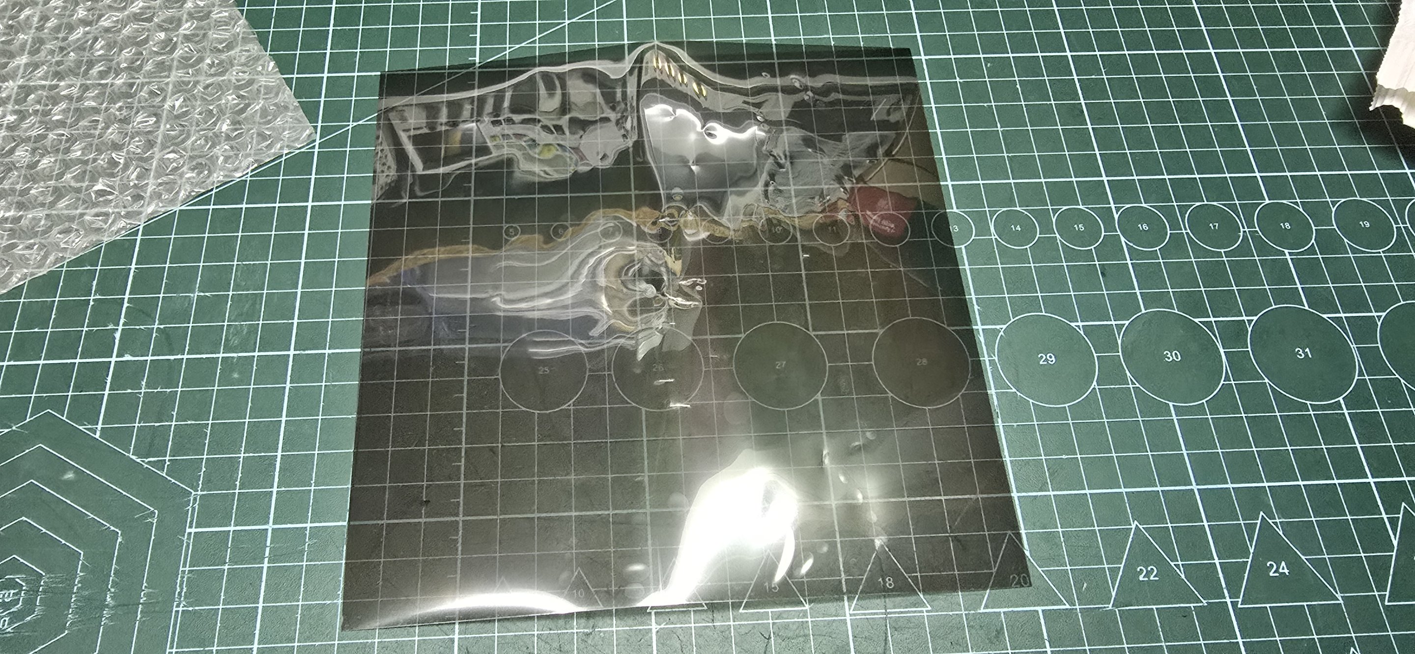

Filtreyi çip in üstünde tutarak kod numaralarının okunup okumadığını sormuştum.

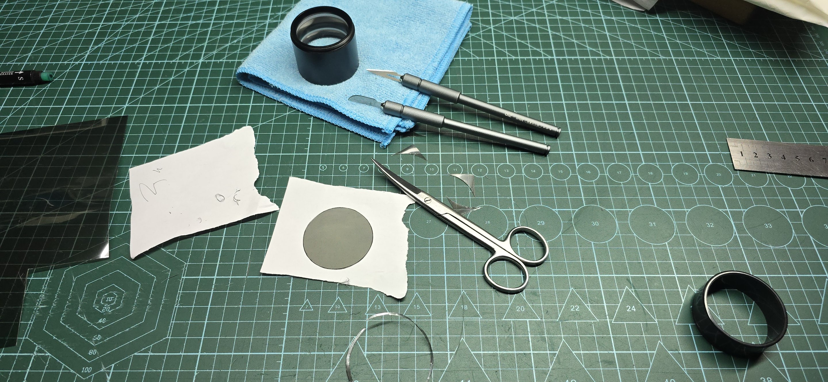

Şöyle, filtreden iki parça kestim. Biri mikroskop altındaki ışık kaynağında, diğeri de lensin önünde.
İki parça kesmelisin birini ışık kaynağına diğerini de lense takmalısın.

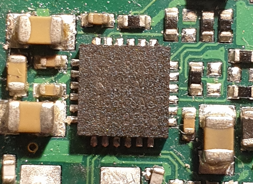

Eğer sadece entegre üstüne filmi tutarak görüntülemeyi soruyorsan, onu denedim olmuyor.

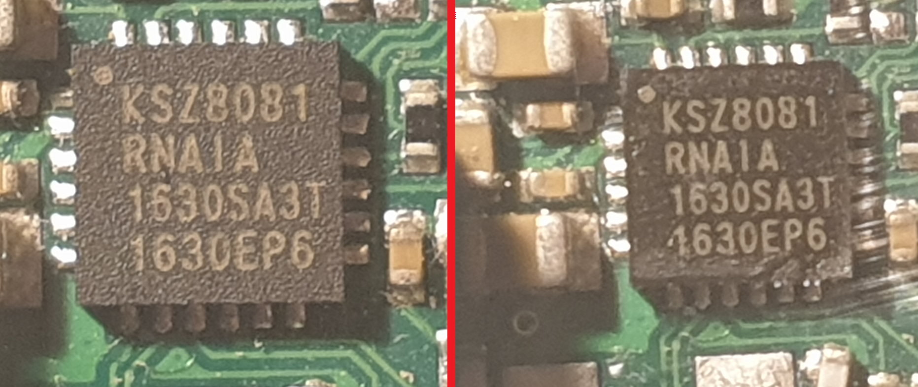

Çıplak gözle mercek ve normal ışıkta hiç okunamayan bir çip için mi bu video?
Hayır normalde okunabilir.
Fakat ışık açısından dolayı mikroskopta okunamıyor.
