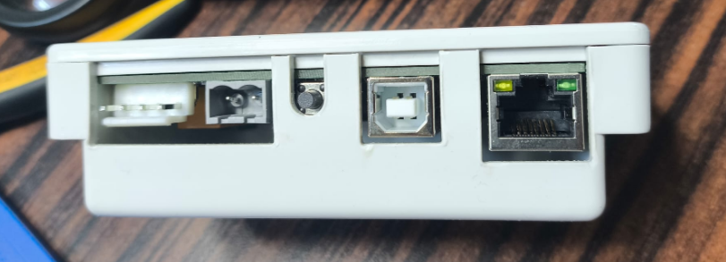

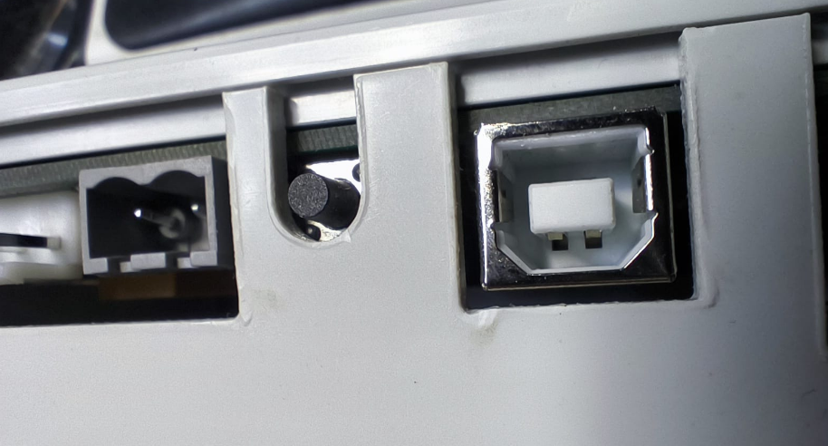

Plastik kutuya 1cm² gibi kare delik açılacak.
Adet az olsa da sürekli yapılacağı ümit ediliyor.
Firmanın verdiği CNC delme fiyatı yüksek. ufak bir CNC alsam bu iş olur mu? belki CNC değil başka bir makine olabilir. Anahtarcılardaki kopyalama makinesi gibi bir cihaz? bilgisayarsız da olur?

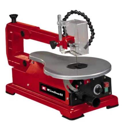

Hız önemli değil. Günde 100 tane yapsak yeterli. Kıl testereyle maket bıçağıyla yapılan çözüm uygun değil.
Öneriniz nedir?

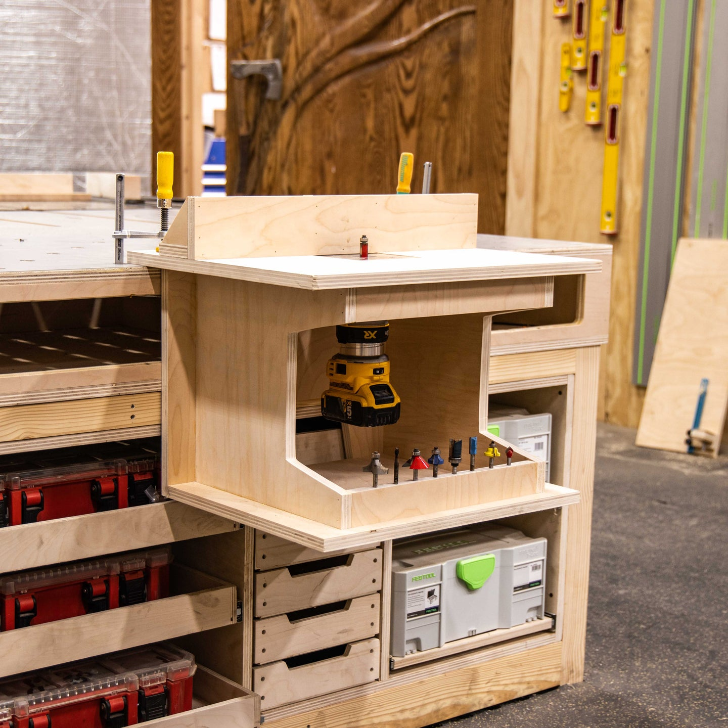

Elinizde dremel veya benzeri router varsa basit masaya monte ederek şablonla kesim yapılabilir. Daha önce bu çözüm önerilmişti ilgili konu başlığı altında (sütunlu matkap olarak).

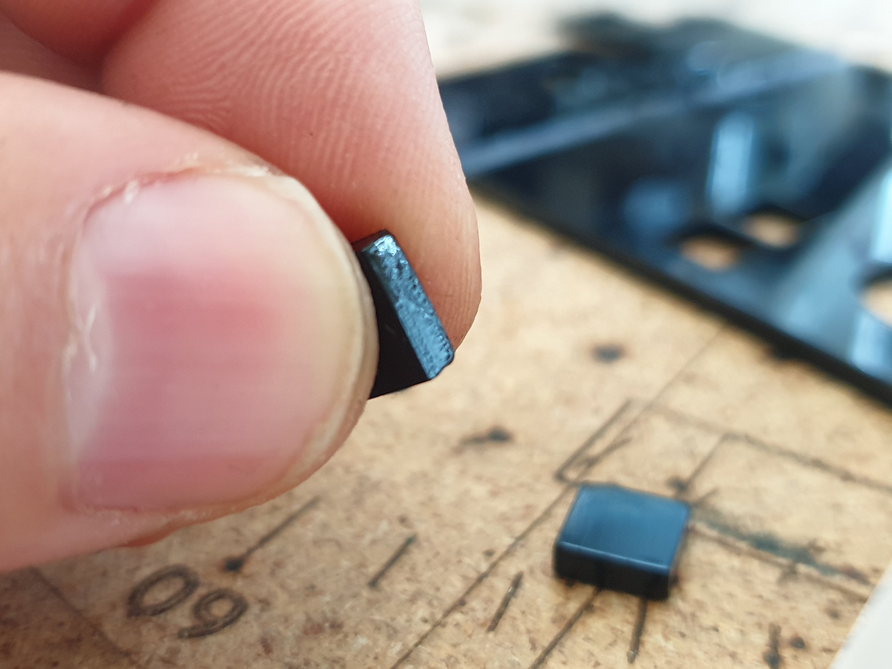

lazer, router kadar temiz kesmez. Ancak (bence) yeterli sonuç verir. Router ile parça bağlama sıfırlama işlemi çok vakit kaybettirir. Lazerde öyle bir dert yok. Resimdeki kutu biraz kalın. 2.5mm gibi. 60W co2 lazer ile kendim kesiyorum.

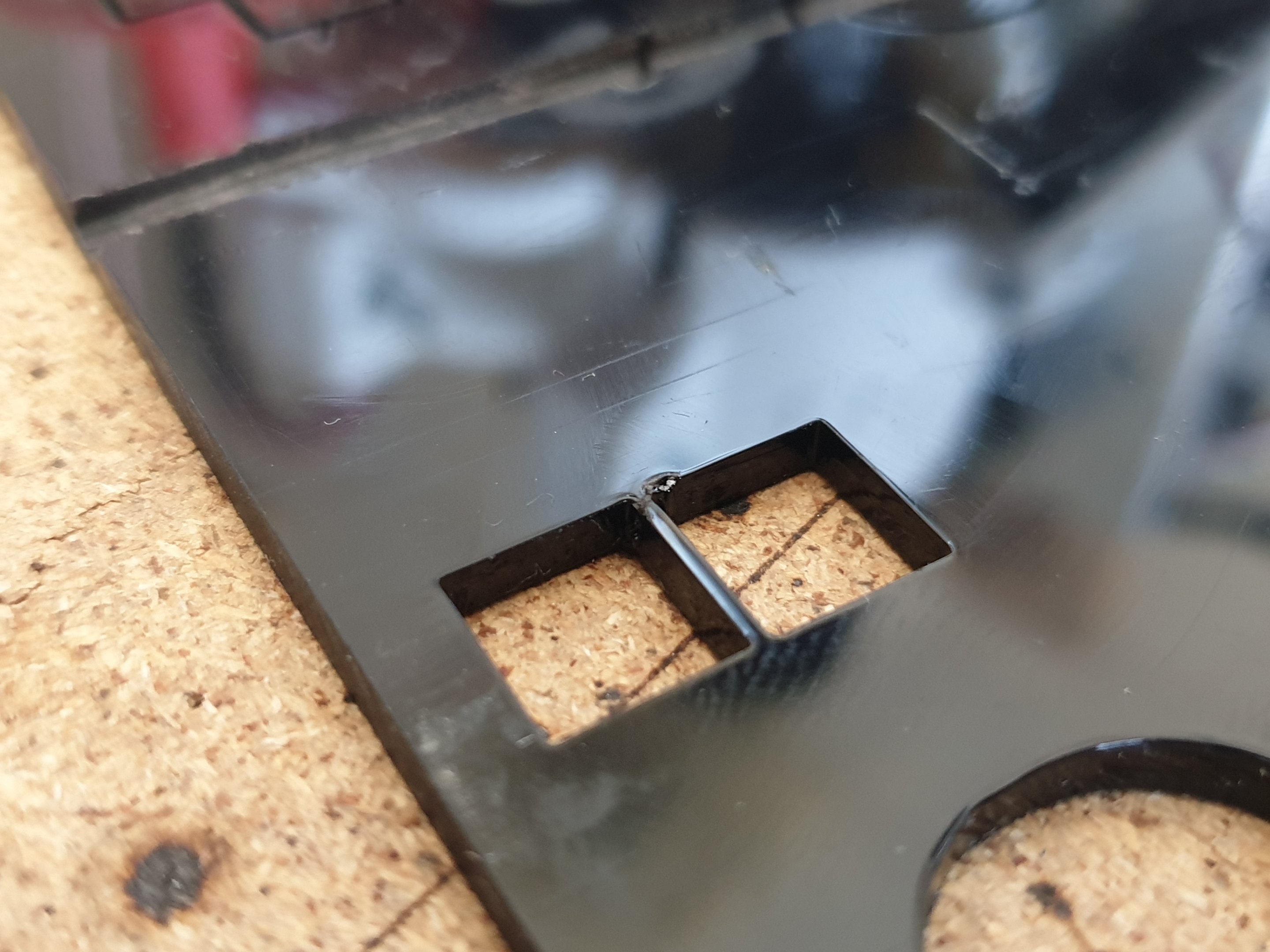

Elimde bulunan gücünü net hatırlamıyorum sanırım 5000mW, 450nm mavi lazer ile iki farklı materyalde denemeler yaptım.
Malzeme kalınlıkları bir birine yakın, başarılı olanın kalınlığı 2,8mm.
Başarılı kesim yapılan malzeme pleksi parçası
Başarısız olan malzeme ise enjeksiyondan çıkan plastik parçası.
8x8mm lik kare kesim denemesi yapıldı.
Tek seferde parçayı düşüremediği için için 10 kere aynı işlemi tekrarlattım.

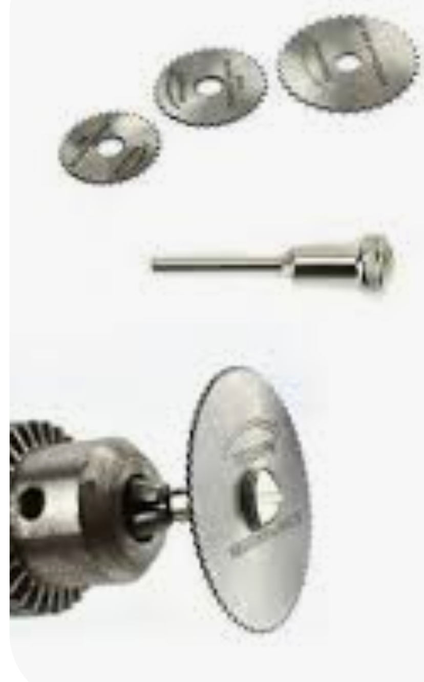

Kare şeklinde kesim için şimdi aklıma gelen fikir şöyle. Uygun çapta dairesel uç ile 4 kenara derin çizik atıyoruz. Ortadaki kare şeklinde parçayı uçlardan birer noktacık tutuyor. Elimizle bastırıp pıt diye söküyoruz
Dairesel ucun çapı özenle seçilecek, fazla derine inmeyecek. Pratikte nasıl olur bilmiyorum. Kutuyu daima uygun konumda bulundurmak üzere ahşap kalıp gerekebilir. Testereyi nizami uygulamak için manuel bir tezgah gerekir.
