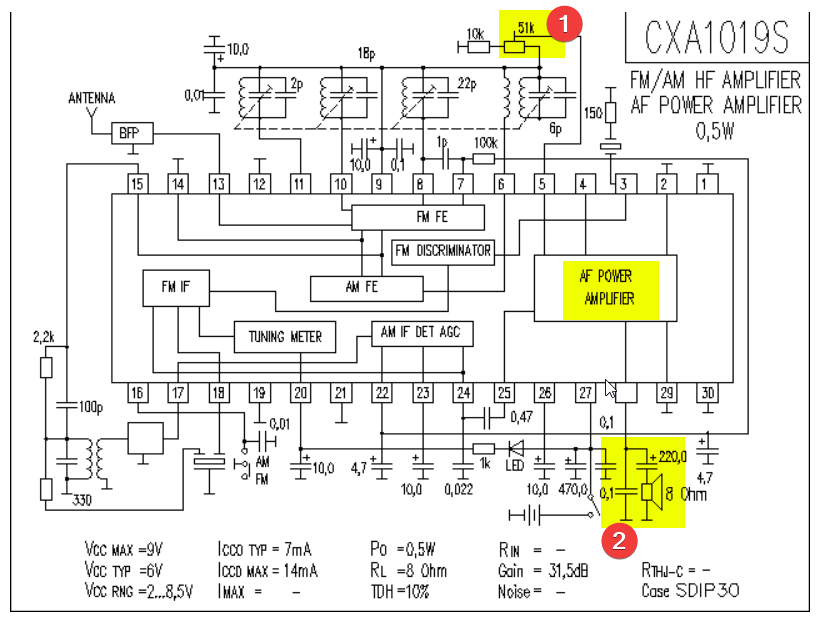

Selamlar.
80'lerden olsa gerek mini radyo-kasetçalar cihazım var.
Kasetçalar bölümünde play ve ileri sarma çalışıyor.
Radyo kısmında da çalışıyor olsa gerek.
Ancak ne radyo ne kaset bölümünde iken hiç ses vermiyor ne dışarı ne kulaklıklara.
Parazit,inilti vs hiç ses yok.
Hoparlörü ölçtüm saglam.Kart üzerinde herşey saglam,kurcalanmamış.
Sadece pil yatagı kabloları kısmında oynama vardı düzelttim.
Cihazın devre elemanlarını bildigim kadarıyla ölçtüm,sağlamlar.
Geriye sadece entegre kaldı.
cxa1191s entegre numarası bu.
İnternet ortamında yabancı sitelerde fm-am radyo entegresi yazıyor.
Yani düz mantık,entegre bozuksa radyo çalışmaz tamam,ancak kaset çalışıyor ve ses vermeli diye düşünüyorum.
Fikirlerinizi ve yardımlarınızı bekliyorum dostlar.
Yaptıklarım ;
1-Polarite belirtilmemiş cihaz üzerinde ancak 2 türlüsünü de denedim ses gelmiyor.
2-Birarada bulunan 4 adet kondansatörü değiştirdim ses yine alamadım. (kart üzerinde kondansatörlerin bazıları deger vermiyordu,Karttan çıkardıktan sonra deger aldım ancak garanti olması açısından yenileri ile değiştirdim)
3-Entegre şemasına göre ; 27 ile 29 (29-30 birleşik) ölçtügümde dc voltaj degeri 4.430 v alıyorum.
Fakat 28 ile 29 (29-30 birleşik) ölçtügümde 0.045 v deger alıyorum.
4-Kısmen yolları kısa devre kademesinde ölçtüm,kopukluk yok.

CXA1091 içinde aynı zamanda 0,5W lık anfi kısmıda bulunmakta. Öncelikle şemada 1 ile gösterilen ses ayar potansiyometresini kontrol edin.
Resimlerden anlaşılmıyor ama hoparlör 2 numarada gösterildiği şekilde kapasitör üzerinden 28 numaraya bağlıysa ve hiç ses alamıyorsanız (cızırtı uğultu vb) entegrenin arızalanmış olma ihtimali artar.

Yanlış datasheet yüklemişim sanırım,entegre adı başka.
Dogru datasheet buldugumda eklicem konuya.
Şurada datasheet i var : Link
İçinde yine bir devre şeması var.
Ayrıca şöylede bir şema var. Bir birlerine çok benziyorlar.
Edit: imla
Dogrusu bu olabilir mi tam bilemiyorum ancak ismi aynı ve pin sayısı 30.
