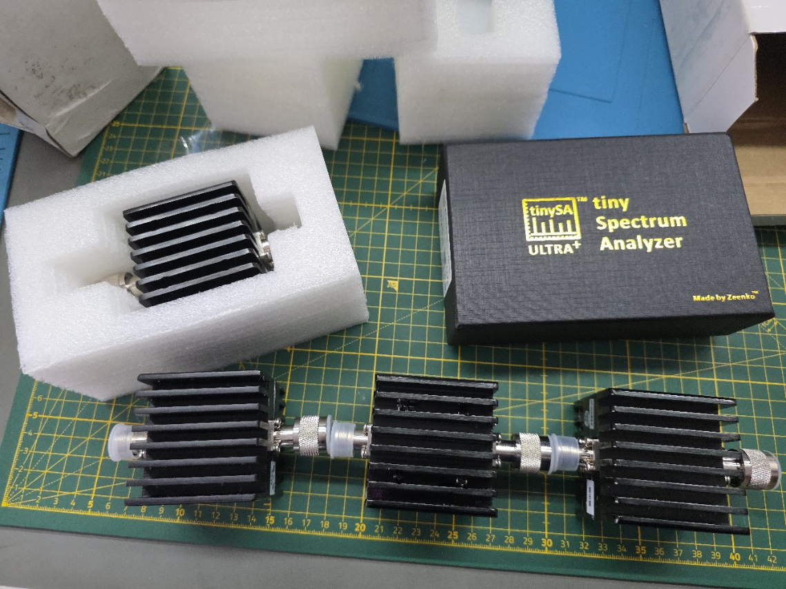

Kami Teknoloji den aldığım ürünler gelince incelemesini ve testlerini yapacağım.
TinySA Ultra+ ZS-407 100kHz - 7.3GHz Spektrum analizör

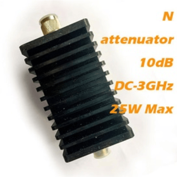

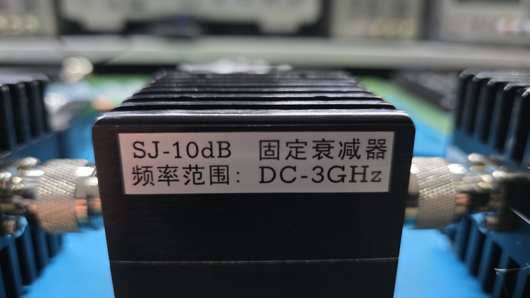

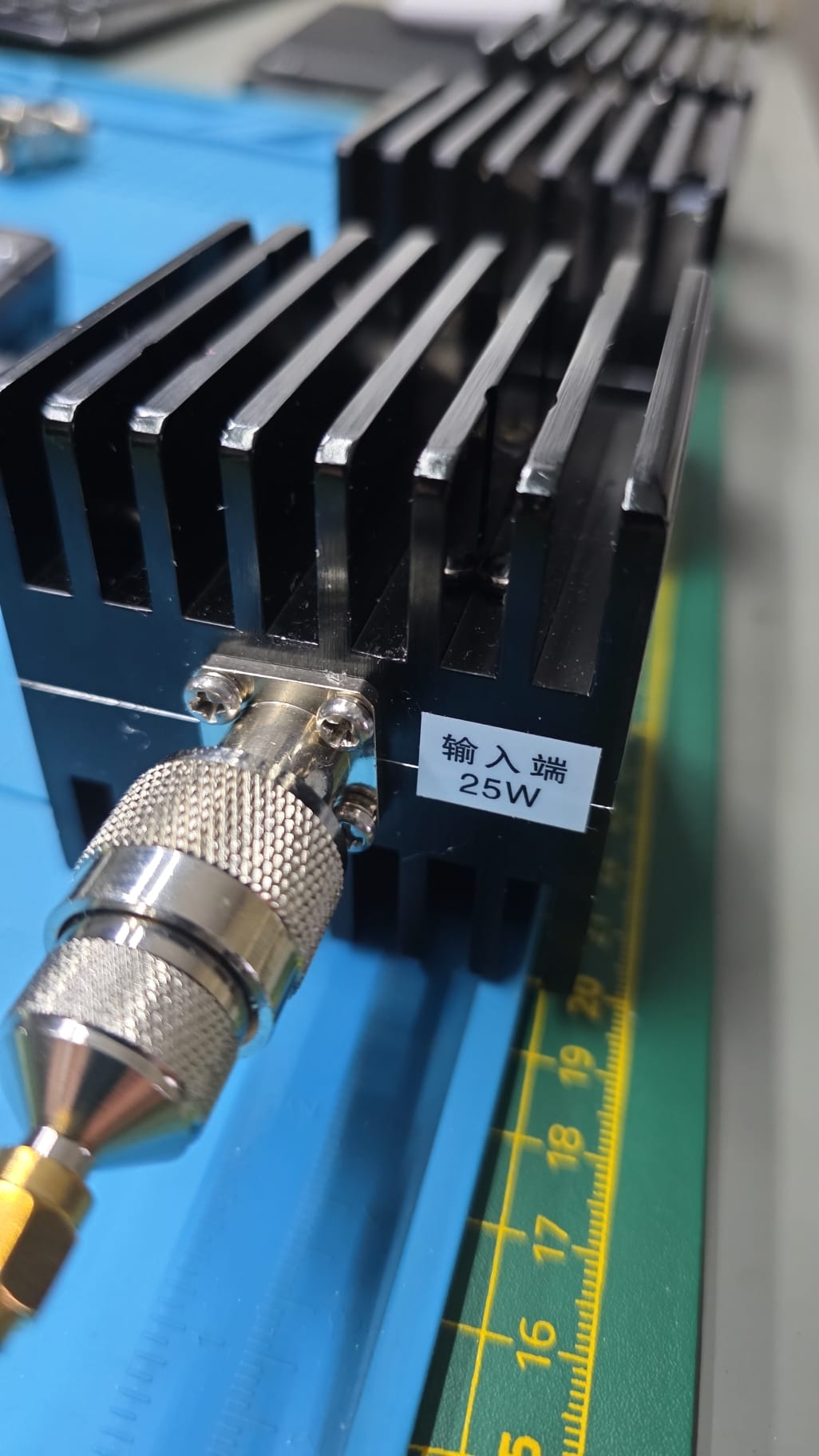

4 adet RF Güç Düşürücü DC-3GHz 10dB N attenuator - 25W ( 10W telsiz TX testleri için seri bağlayacağım )
Hayırlı olsun iyi günlerde kullanın. Fakat 10db zayıflatıcı bu analizöre 10 watt güç girmek için düşük kalacaktır. Zaten 10 watt 40dBm e karşılık gelecek cihazın maksimum rf giriş seviyesi +6dBm olduğu için 10 dB zayıflatıcı ile en fazla 10+6= 16dBm yani yaklaşık 40miliWatt sinyal girebilirsiniz. Üzeri güçlerde analizörün giriş portu arızalanabilir. İmkan varsa bir adet 30dB bir adet 10 dB alın yok eğer tek zayıflatıcı alacaksanız ve 10 watt civarı sinyal ölçümü söz konusuysa 40-50dB arası daha doğru bir seçim olur.
4 Adet 10dB almamın sebebi buydu, 10W ile test yaparken 4 ünü seri bağlayarak TinySA için girişi güvenli limana çekeceğim, tek 30dB, 40dB ya da 50dB bulamadım

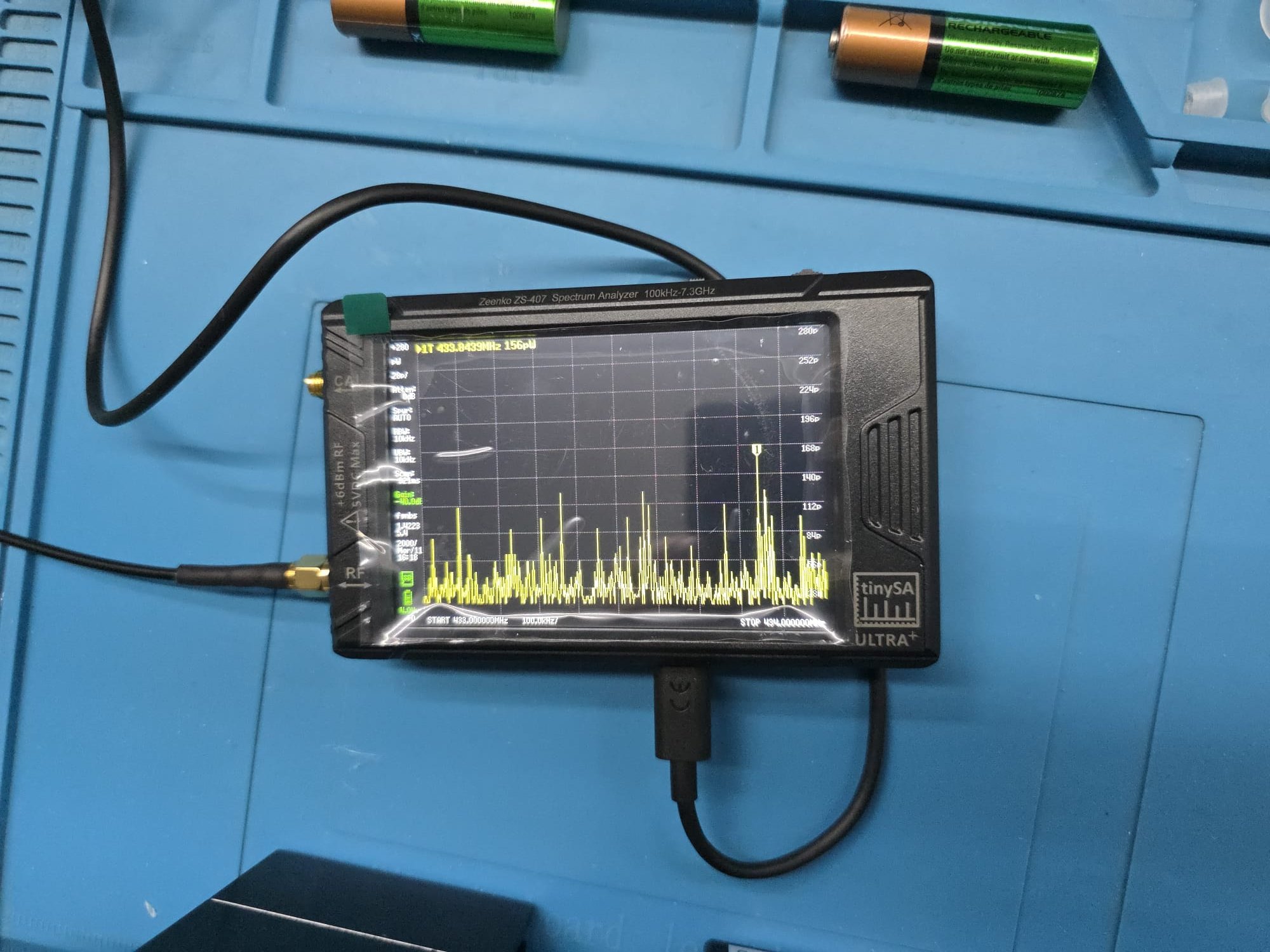

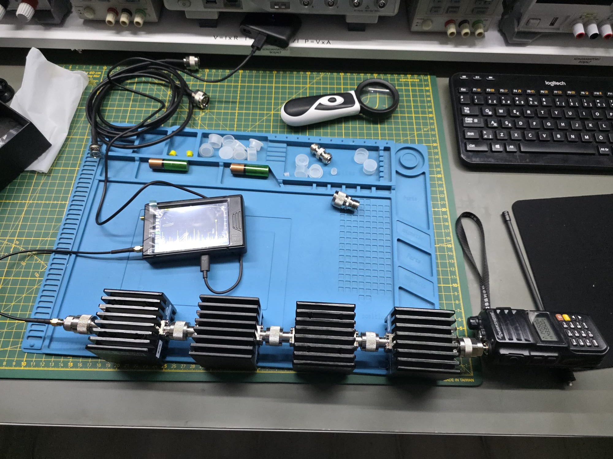

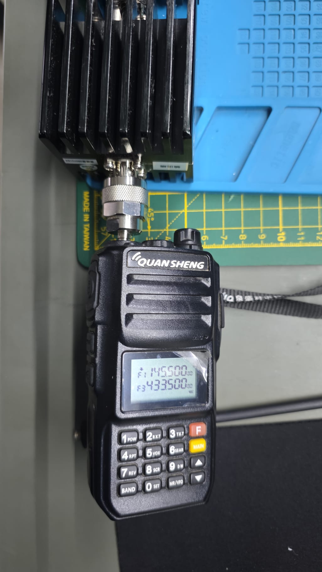

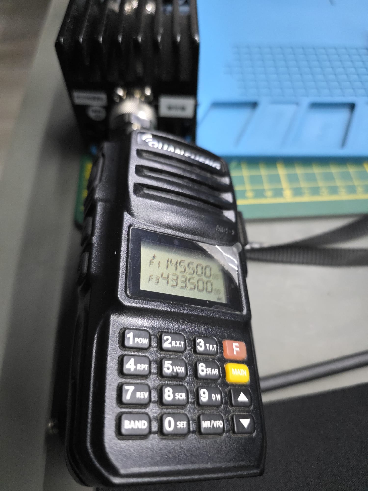

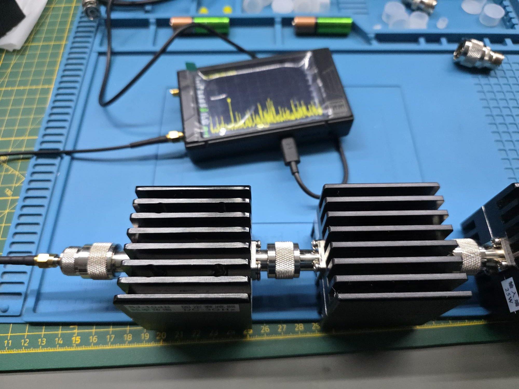

TinySA Ultra+ firmware güncellemesini ve kalibrasyon da yaptıktan sonra eldeki telsiz gerçekten vaad ettiği çıkış gücünü veriyormu diye test edeyim dedim, bu maksatla sipariş verdiğim 4 adet 10dB 25W Atteunatoru seri bağlayarak TinySA Ultra+ girişini 0dB seviyesine çekerek korumuş oldum.

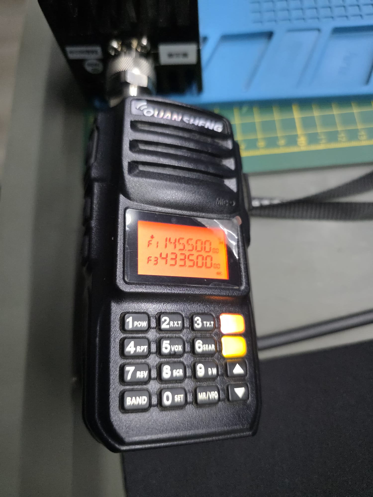

Telsiz : QuanSheng TG-UV2 PLUS
Çıkış gücü modları
High: 10W
Medium: 4W
Low: 1W

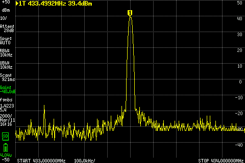

Test frekansları VHF/UHF : 145.500 MHz, 433.500 MHz

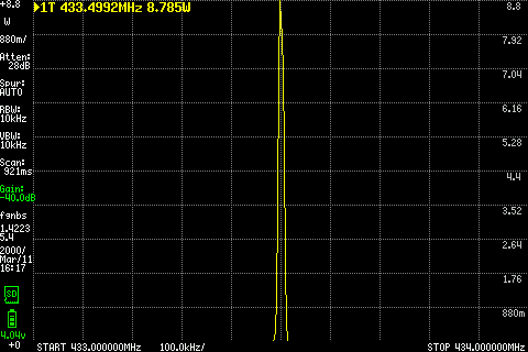

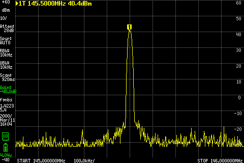

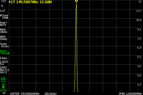

Telsiz High modundayken 10W çıkış ile gerçekleştirdim ve TinySA Ultra+ ayarlamalarından sonra hem Watt, hemde Desibel cinsinden test sonuçları:
Testlere başlarken telsizin bataryasının tek çizgiye düştüğünü gördüm yine de testlere devam ettim, buna rağmen sonuçlar gayet iyi çıktı ve telsizin vadettiği güç değerlerine ulaştığını ve frekans sapmalarının çok çok düşük olduğunu, spektrumun çok dik, yanlara ciddi taşmaların olmadığını, etrafındaki frekansları kirletmediğini ilk kez test ederek görmüş oldum
145.500 MHz: 40.4dBm, 12.68W
433.500 MHz: 39.4dBm, 8.78W

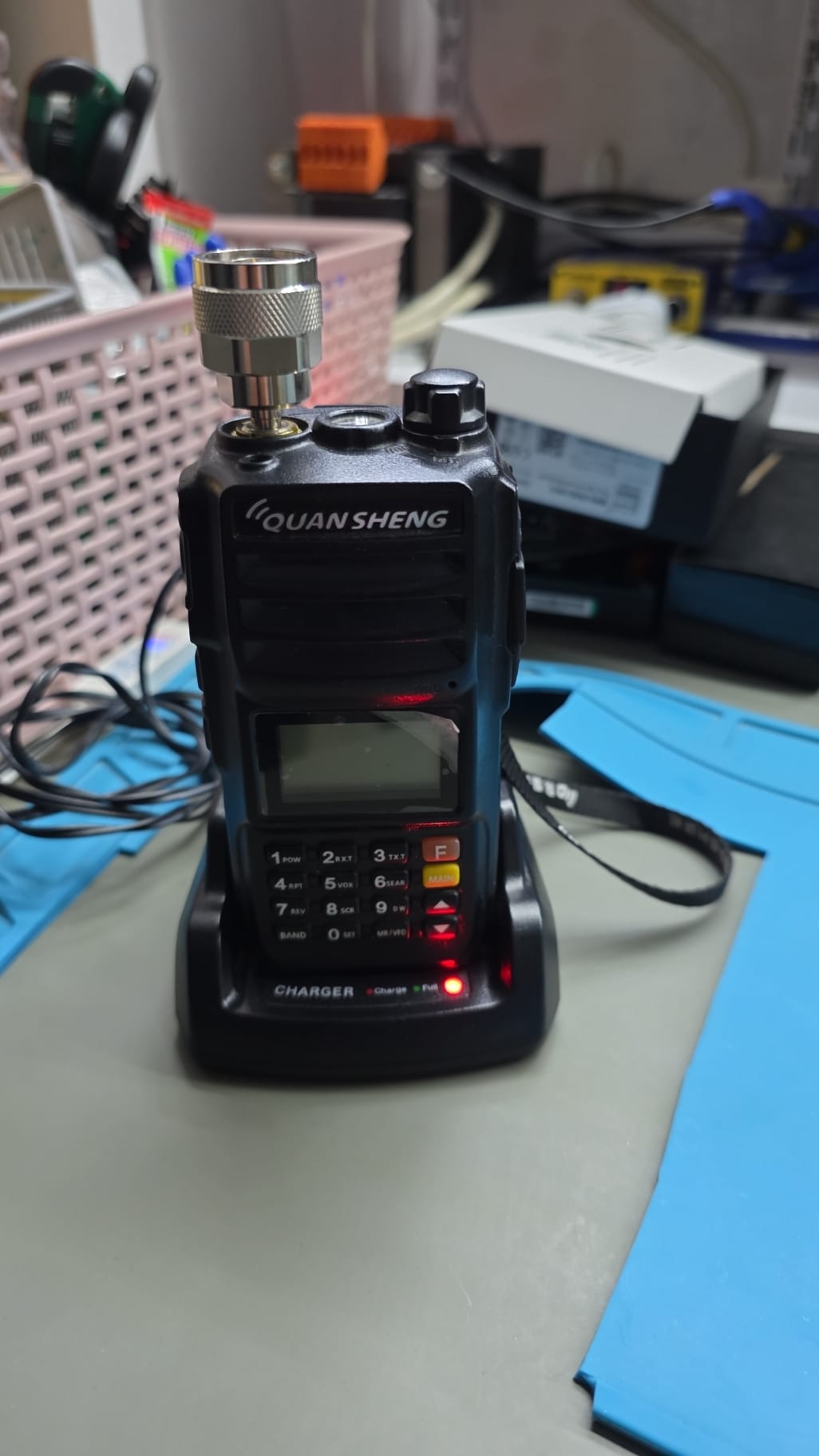

Telsizi şarj ettikten sonra High, Medium, Low çıkış güçlerinde tekrar testler yapacağım.
