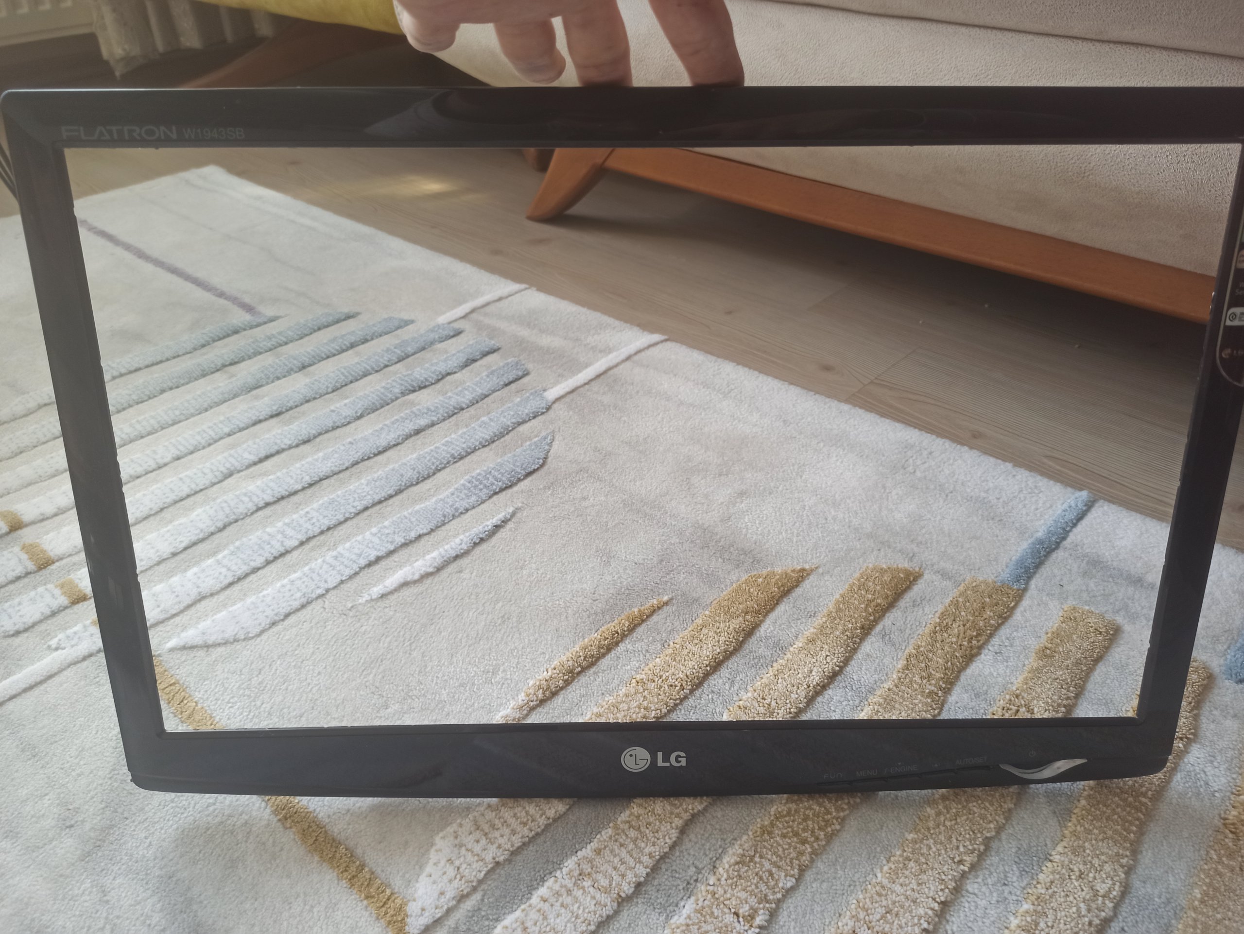

Monitorun ekrani kararip duruyor abiler youtube da biraz arastirma yaptim kondansatorden kaynaklanabiliyormus bu monitorumu actım ve kartı sizlerle paylasiyorum sizce kondansatorlerde bir sislik var mı degistirmeli miyim baska neyden kaynaklaniyor olabilir monitor baya bi eski display to vga donusturucuyle kullaniyordum bikac yildir yeni sisteme gectigimden dolayi sınav senemde artınca sorun cozum bulmam gerekti

Böyle bir soru sorunca, elektronik bilgi seviyen nedir, elindeki elektronik ekipmanlar nelerdir onları da belirtmende fayda var. Verilecek cevaplar bu bilgilere göre birbirinden tamamen farklı olabilir.

Lehim aletim birde lehimim var ikisini de kullanmak nasip olmadi daha once .tamamen bilgisizim denebilir merak edip elektroteknik kitabini okumustum gecen yaz tatilinde
:) sizlerin gorusunu almak istedim sadece kart uzerinde gozle gorulur bir kusur varmi yada kondansator gercekten şiş mi diye
Gonderdigin resimlerde kondansatorler sismis gorunmuyor ama arizalanmalari icin sismeleri gerekmez. Bazende cok uzun sure kullanmaktan kuruyor ve degerlerini kaybediyorlar. Hatta sismiste olabilir ama usten degil de PCB tarafindan. Tabii bunu fotograftan gormek mumkun degil. Monitor 2009 yilindan kalma. Yaklasik 15 yillik. Kondansatorleri degistirsen iyi olur. En pahalilari 68uF / 450V, o da 25 TL gibi. Toplasan 50 TL'yi gecmez. Dikkatli olmalisin, ozellikle o buyuk olanin uzerinde gerilim kaldiysa epey carpiyor, fisten cekmis bile olsan elektrik olabilir. Once bir tornavida ile uclarini kisa devre etmelisin.
Mudahale edeceksen hangisini nereden soktugunu cok iyi not al. Bir de bunlarin yonu var. Uzerinde eksi diye belirtir zaten. Ters takarsan patliyorlar.
Lehim nasil yapilir videolarini mutlaka izle. Lehimi iyi yapmazsan calismayabilir ya da bir sure sonra lehimler yuzunden sorun cikabilir.
