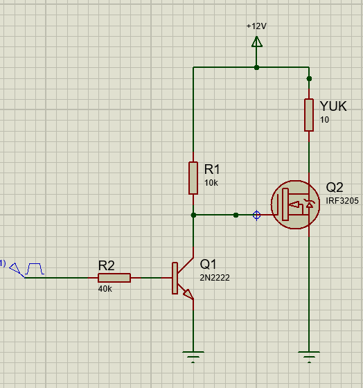

Selamın Aleyküm arkadaşlar,
Bu gün mosfeti transistör üzerinde sürmeyi denedim.Hem 2n2222 hemde bd139 transistörle denedim.
2N2222 20Khz, bd139 36 khz de tıkandım.Tıkanmanın nedeni akım değil.Anahtarlanma davranışı.
Pwm hızı artıkça başındaki ovallikten mosfet etkileniyor.Aşağıda grafikte görülen biçimde.
Bu sorunu nasıl çözerim.

MOSFET gate'ini burada ON yapan, 10k lık direnç. O direnç ve gate kapasitesi, bir RC devresi oluşturuyor ve bir zaman sabiti var. Bu zaman da ON süresini kısıtlıyor. Eğer çok hızlı anahtarlama istiyorsan, gate'i push pull sürmen lazım. Yani besleme tarafında transistör olacak, bu MOSFET'i ON yapacak, bir de şase tarafında transistör olacak, bu da MOSFET'i OFF yapacak.
Veya 10k nın değerini düşürebilirsin. Mesela 1k yaparsın. Ama böyle yaparsan, transistör ON olduğu sürece o dirençten 10 kat daha fazla akım geçer.

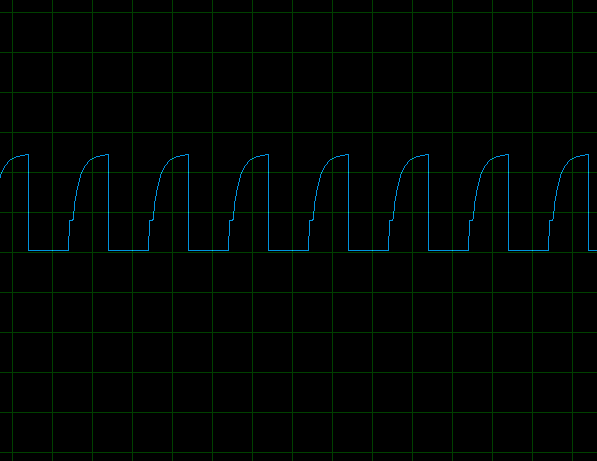

Proteus simülasyon yapınca fark ettim.10k direnç 100khz için çok büyük, 100khz için 22k ohm ve daha az gerek, ayrıca 10w üstü olması gerekiyor. Sanırım bd139 ile 50khz sınır olacak.

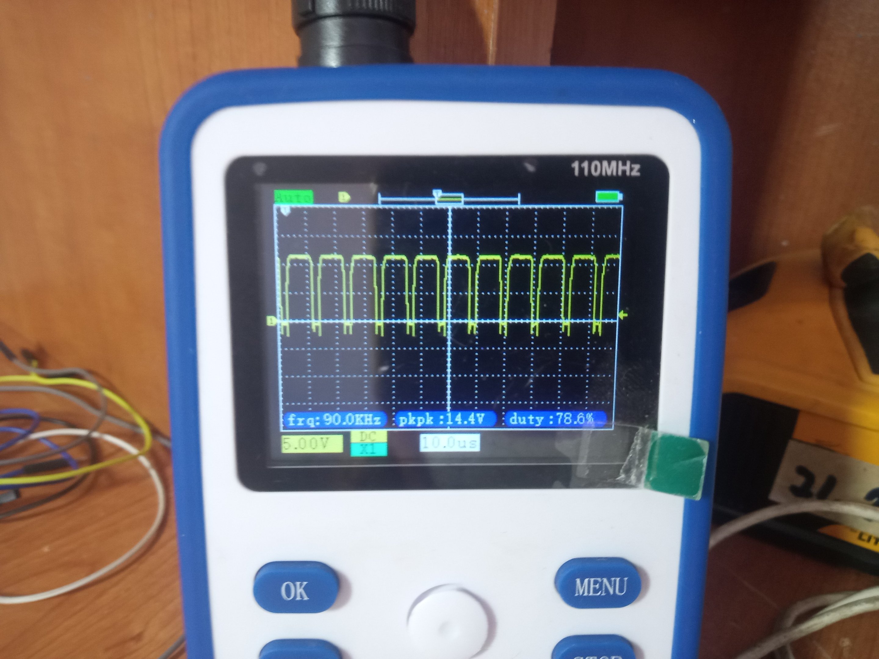

Şimdi Bd139 ile girişe 20k ohm,1n4248 ,
mosfet beslemeye 1k ohm 1n4148 ile 90khz sürdüm.Ufak büyük orta küçük
ovalleşme var.Bd139 ısınmadı.

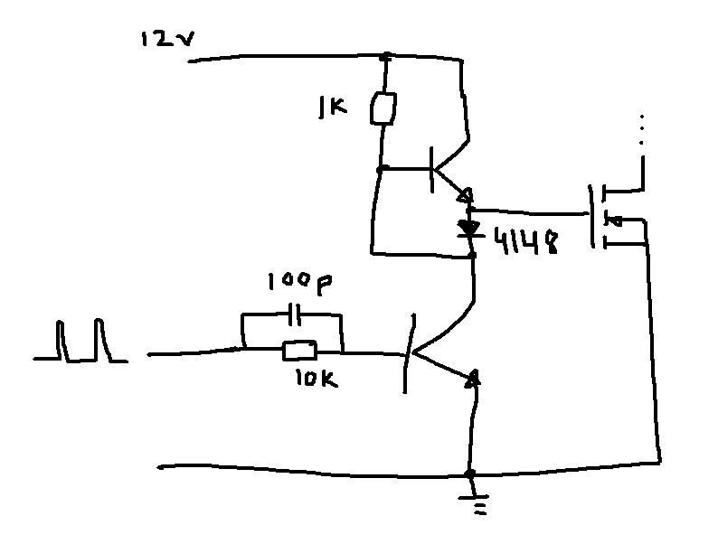

Verdigim semada ustteki transistorde beyz akimi dusuk fakat kollektor akimi yuksek. Eger biz bu yapi yerine direnc kullansaydik ve ayni kollektor akimini elde etmek isteseydik transistoru atip yerine koyacagimiz direncin degeri cok dusuk olmaliydi. Bu da cok fazla guc kaybi demek.
Ustteki transistoru alttaki transistorun dusuk degerli kollektor direnci gibi kullandik. Fakat alt transistorle ust transistor ayni zamanda iletimde kalmamali. Bunu da 4148 olarak isimlendirdigim diyor la hallettik.
Alt transistor iletime gecince beyz emetorden daha (0.6v) negatif kalacagi icin ust transistor kesime gidiyor. Isin tum espirisi burda.
Mosu su anda transistorle surmuyorsun Mosu kesime goturmek icin transistor kullaniyorsun. Transistorun kollektor direncini de transistorle degistir.
42934 eklentisine bak
Boyle bir devre kurabilirsin. Ust transistorun VBEO 12V dan buyuk olsa iyi olur.

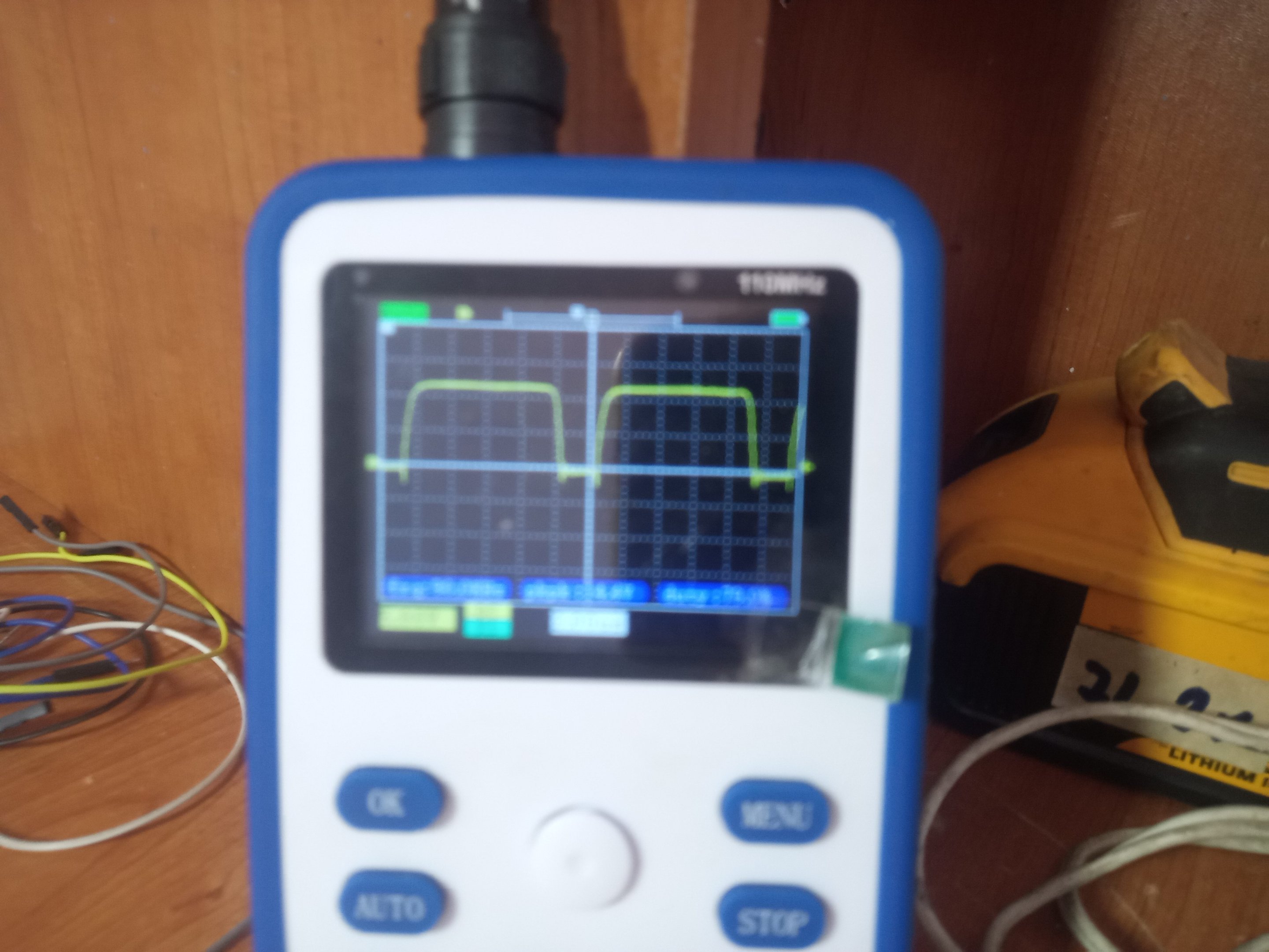

Bu devreyi bugün kurup ,denedim .
Yüzde 50 olan doluluk artı.Nerdeyse yüzde 90 çıktı.Sonuçları paylaşıyorum.
Nasıl yüzde 50 düşürürüm?
