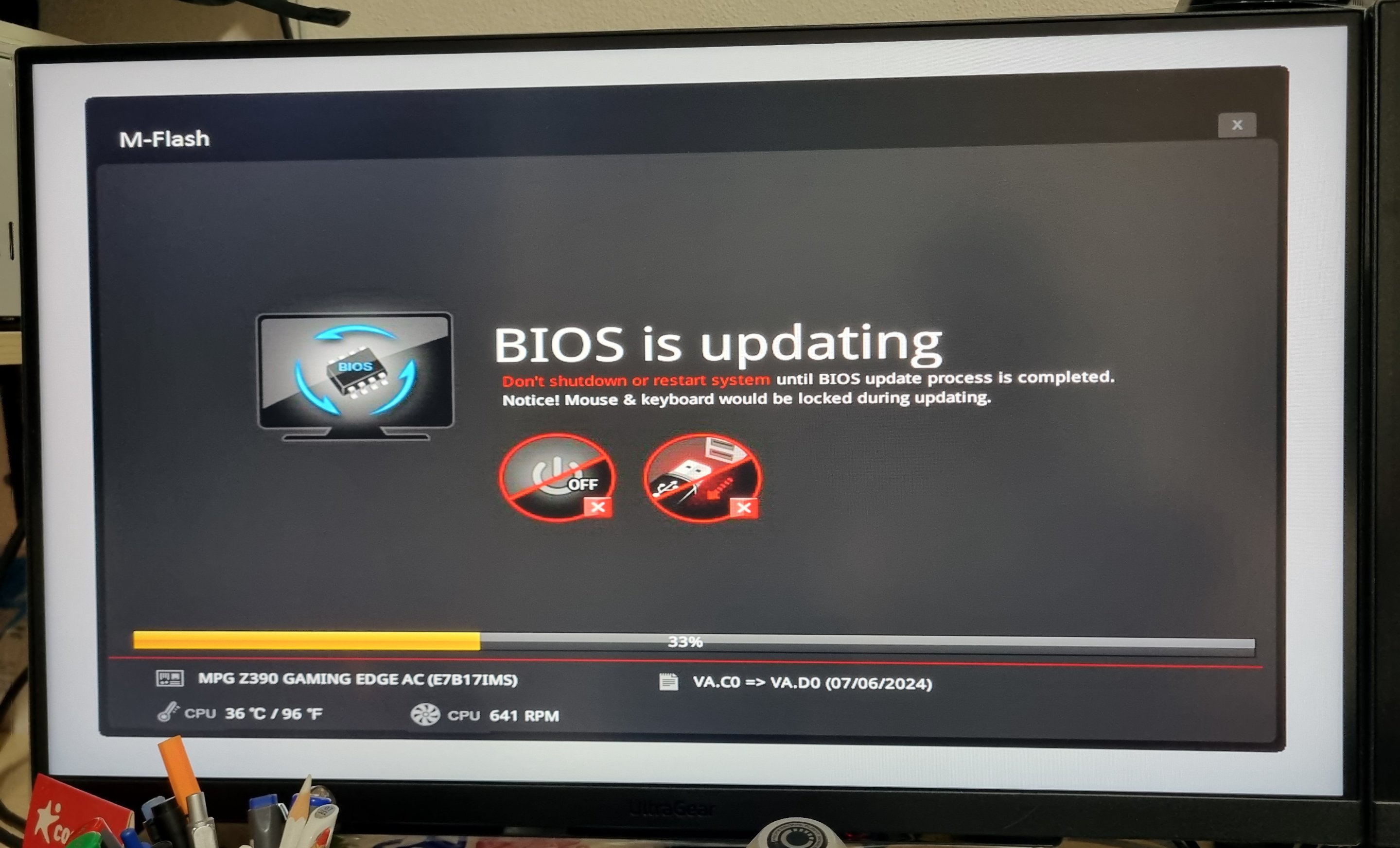

Bir süredir bilgisayarım kendi kendine reset atmaya başlamıştı. Vakit bulamadığımdan ilgilenemedim. Son zamanlarda da donma sorunu yaşamaya başladım. Uzun zamandır windowsu formatlamıyorum. Kendi kendime "hayret şimdiye çoktan format istemesi lazımdı, bu sefer iyi dayandı" filan diye düşünüyordum.
Hazır izin günümdeyken formaylayayım dedim ama çokta üşendim.
Olay günlüğündeki son hatalara baktığımda ekran kartı ile ilgili olduğunu gördüm. Hata kodunu CoPilota sordum. Bios ve Ekran kartı driver güncelle dedi.
Bende güncelledim. Bakalım önümüzdeki günlerde sorun çıkaracak mı.
Aynı sorunu yaşayan olabilir diye buraya da yazayım dedim.
