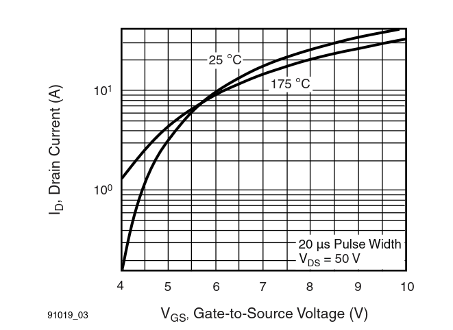

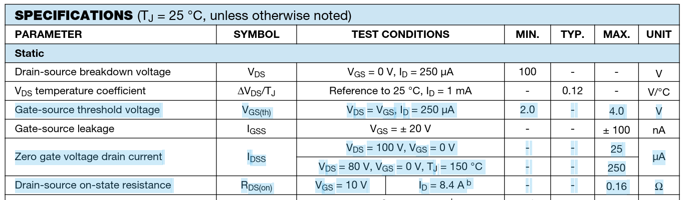

Ote yandan, Moslar ne kadar yuksek volyaj ve akimli olurlarsa olsunlar threshold degerleri 2...4 v civarindadir. Dolayisi le Gate Source bacaklari arasindaki voltaj bu degerlere ulastiginda MOS akim akitmaya baslar. Bu akim da diyod olcum modunda olcu aleti tarafindan gozlenebilir.
Yani olcu aletimizin MOSlar 12v ile suruluyor o halde diyod olcumunde de 12v verebilmeli dusuncesi yanlis olur. Muhtemelen 3..4V gerilim uygulayan olcu alaetleri ile yaptigim denet tekrarlanabilir.
Üreticinin verdiği gate eşik değeri 2 - 4V arasında ise, en kötü durum olan 4V u esas almamız lazım. Birçok multimetre de diyot ölçüm modunda 4V veremediğine göre, multimetre ile kesin olarak MOSFET'i iletime sokabileceğimizi varsayamayız.

Bir onceki deneyde MOSlarla ilgili cok temel hesabi goz ardi ettik. Drain Ve Gate bir birine bagli iken avometre ile test metodunda MOS asla tam iletime gecemez. Cunku olcecegimiz deger esik degerin ta kendisi olacaktir.
Yeni videom Bir mosu avometre ile nasil test edip dudugu ottururuz konulu ve hemen asagida.
Kullandigim N kanal MOS IRFS7537 ve esik voltaji 2.1 - 3.7v araliginda.
