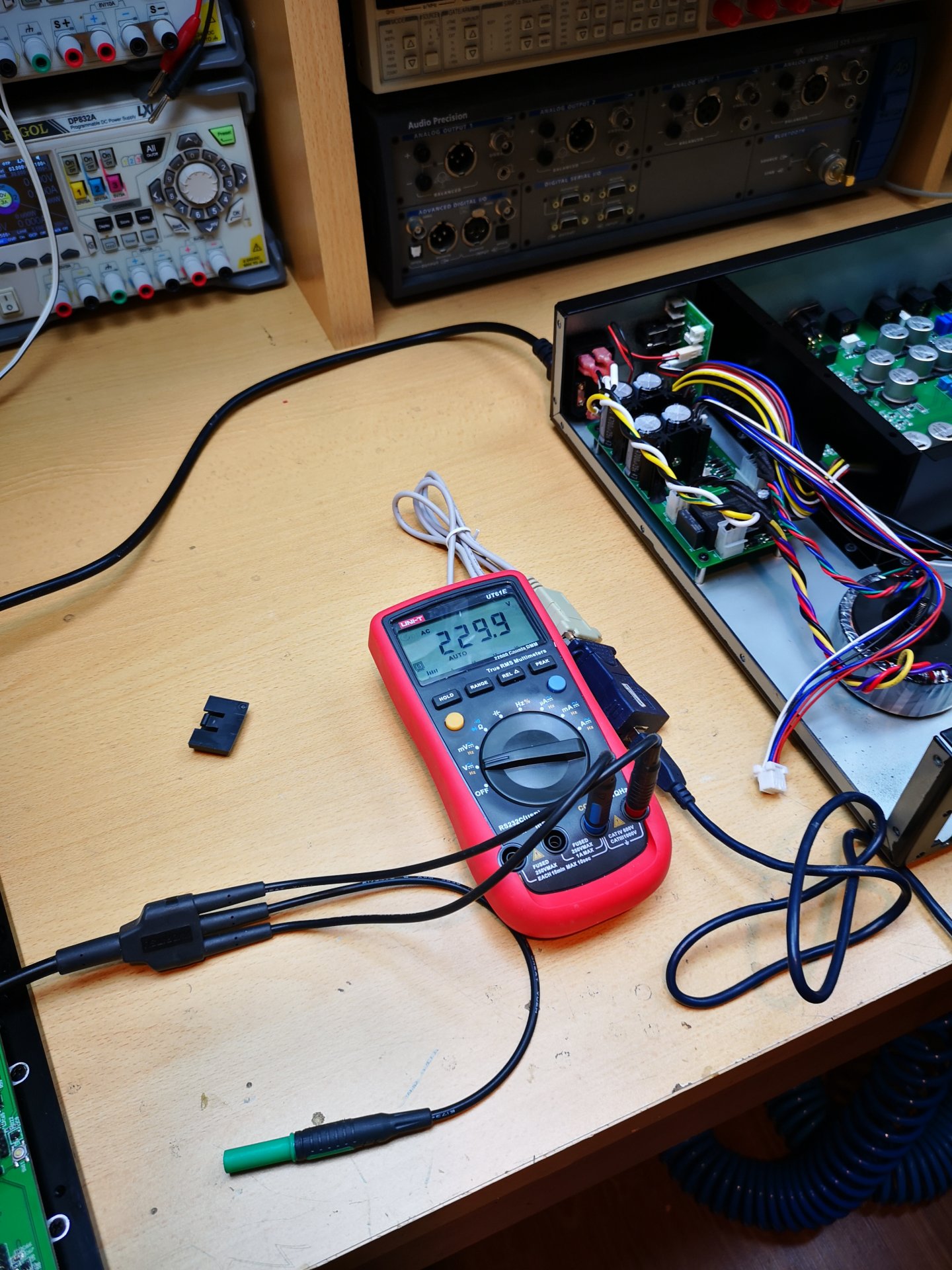

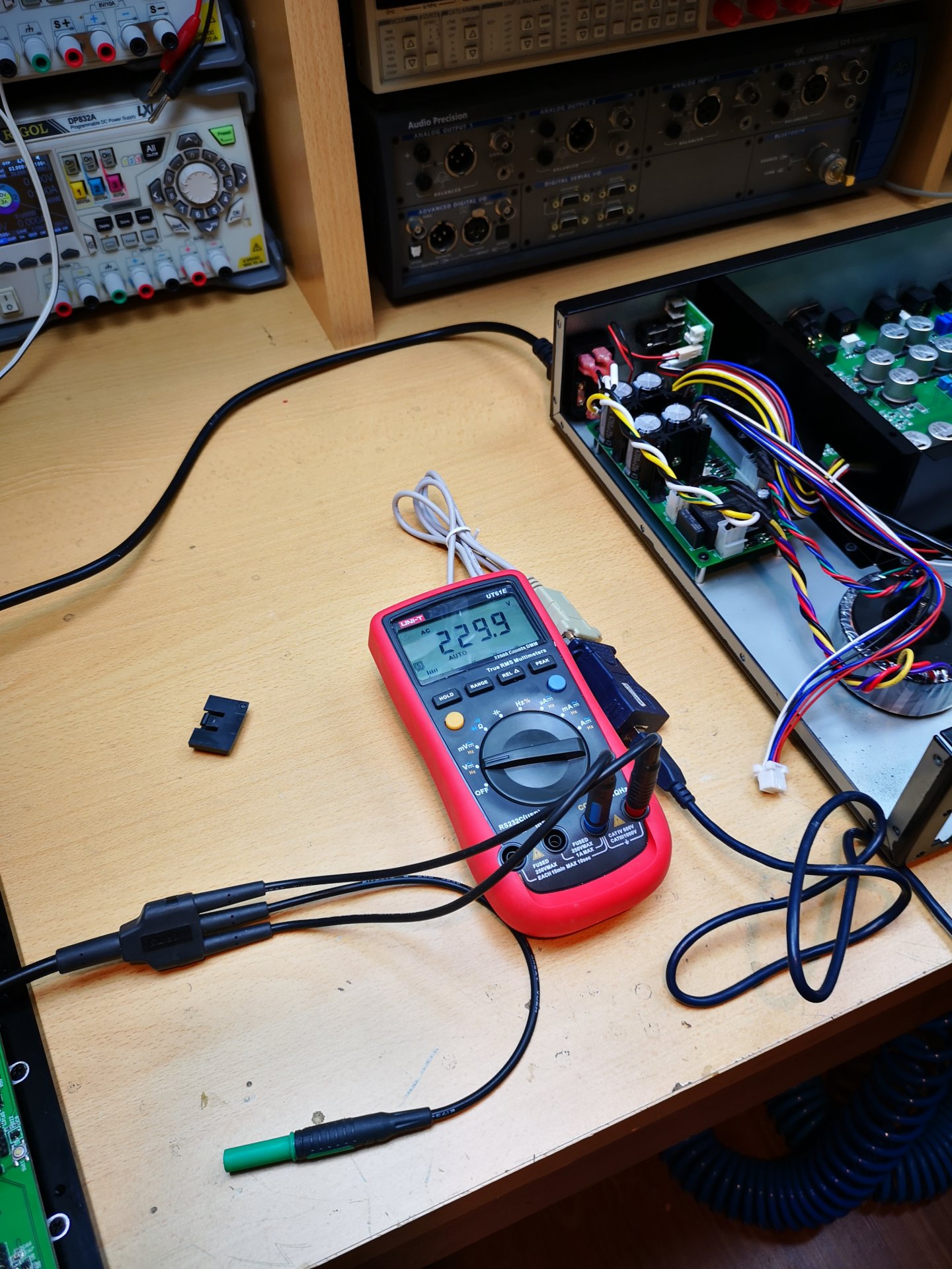

Şimdi benim UT61E ile denedim ve SmuView gerçekten de bulamıyor. Bu programın kendisi ile ilgili bir bug gibi duruyor.
Ama doğrudan sigrok-cli kullanınca multimetreden okuma yapabiliyorum.
[ta@bonsai ~]$ sigrok-cli --driver=uni-t-ut61e-ser:conn=/dev/ttyUSB0 -O analog --continuous
P1: 229.8 V AC AUTO
P1: 229.8 V AC AUTO
P1: 229.8 V AC AUTO
P1: 229.9 V AC AUTO
P1: 229.9 V AC AUTO
P1: 230.0 V AC AUTO
P1: 229.9 V AC AUTO
P1: 229.8 V AC AUTO
P1: 230.0 V AC AUTO
P1: 229.8 V AC AUTO
P1: 229.8 V AC AUTO
P1: 229.8 V AC AUTO
P1: 229.8 V AC AUTO
g_atomic_ref_count_dec: assertion 'g_atomic_int_get (arc) > 0' failed
[ta@bonsai ~]$
Debian 11 ile gelen sigrok-cli biraz eski, o yüzden programı sonlandırınca ekrana bir hata mesajı yazıyor. Bir de ilgili terminali kullanılamaz halde bırakıyor. Son sürümü kaynak kodundan derleyip tekrar denedim, her iki sorun da giderilmiş.
