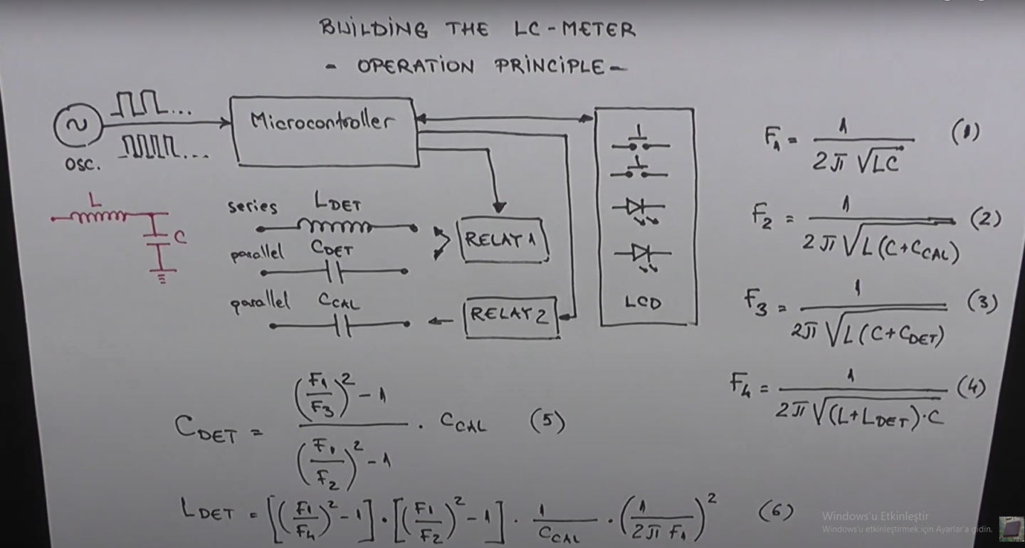

HF dinleme yapabilen bir cihaz yapmayı planlıyorum. İleride vericiler de yapmak istiyorum. Bu süreçte LC metreye ihtiyacım olacak. Elimdeki multimetre düşük değerli kondansatörleri ölçemiyor ve ne doğrulukta ölçüyor hiç emin değilim. Ayrıca bobin de ölçmek istiyorum. Ben de böyle bir proje yapmaya karar verdim. Umarım sizlerin yardımıyla başarabilirim ve başka yapmak isteyenlere fikir verebilecek bir örnek olur forumda.
Kondansatör için youtube'da zaman sabiti üzerinden bir hesaplama gördüm fakat çok doğru bir ölçüm yöntemi değilmiş sanırım.
Bobin için LCR devresiyle R ile C yi şarj edip ardında giriş gerilimini kesip C üzerindeki enerjiyi L üzerinden sönümlenen bir sinüs dalgası elde edilmesi ve son olarak da bu dalganın ilk bir iki döngüsünden yararlanılarak bir hesap yöntemi gördüm. Merak edenler için electronoob
İlk başta birini yapıp iyice anlayayım derken ikisinin aynı mantıkta bir devre üzerinden hesaplayabilen bazı devreler gördüm. Bunların çoğu pic tabanlı yapılmış. Bir tanesi Atmel entegre kullanmış ama o entegreyi bulmak zaten sanırım TR'de mümkün değil (orjinal arduinodan sökmek lazım anca) bir de yazılım dili olarak C# kullanmış ben hiç bilmiyorum ve tamamen kopyalamak istemiyorum.
Böyle bir şey yapmak isteyen olursa sadece bunu izlese bile birçok şeyi anlayabilir diye düşünüyorum. Çok ayrıntılı olarak donanım, yazılım ve kutu tasarımı ele alınmış 4 videodan oluşan bir seri. Bu video sayesinde bir çok şeyi oturttum orjinal tasarım AADE diye birisinin tasarımıymış tam olarak isminin kısaltması mı çağrı işareti mi bilmiyorum. Bu tarzda yapılan projelerin çokluğu ve sanırım kabul edilebilir bir hata payına sahip olması beni de bu yöntemle LC metre yapmaya itti.
Ama hala tam anlayamadığım kısımlar var bir yerden başlasam iyi olacak çok boşboğazlık yaptım.

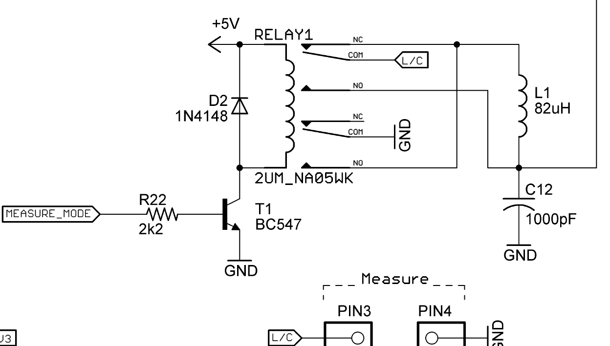

Buradaki formüllerle hesaplayıp ölçüm yapıyor. Mesele mikrokontrolcü ile frekansı ölçmek.

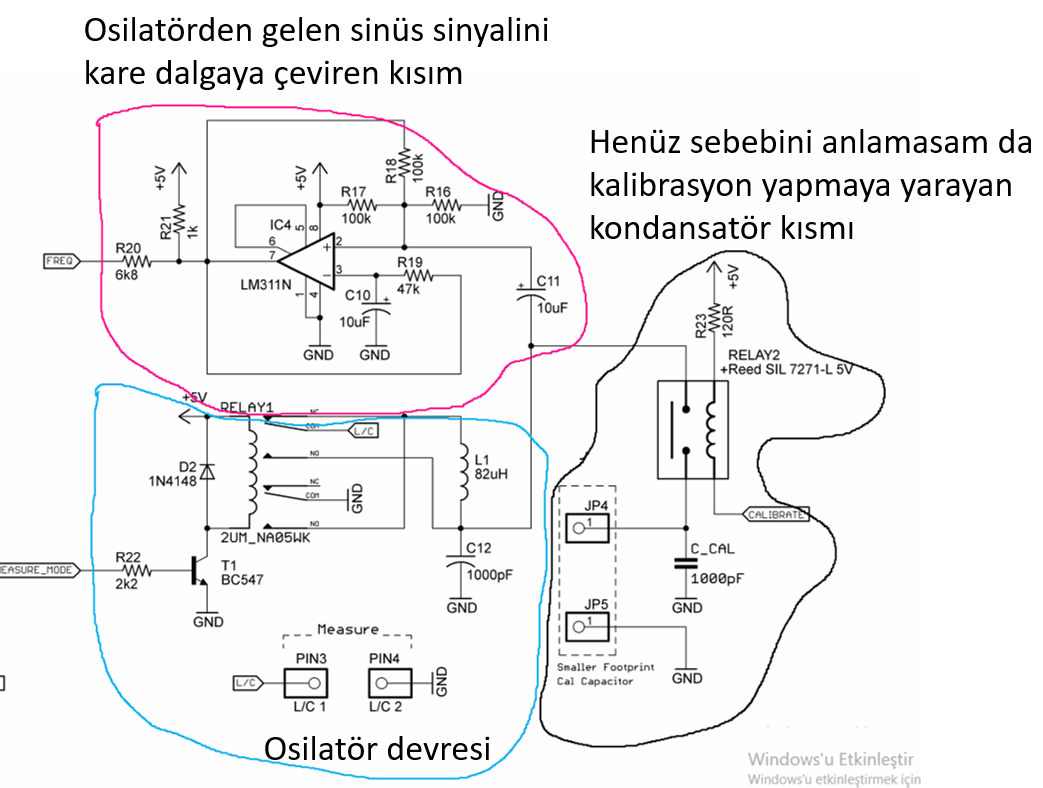

Osilatör devresi röle ile kontrol edilerek C ve L arasında geçiş yapıyor. Şu anki şemadaki rölenin konumunda sanırım L ölçümü yapılıyor. Yukarıda verildiği gibi bobinler osilatöre seri, kondanstörler paralel bağlanarak çalıştırılıyormuş devre. Bu videoda colpitts osilatör devresi de anlatılıyor ve il başta bahsettiğim kişinin yaptığında şarj edilen kondansatörün deşarı sırasında bobinden oluşan sinyal ölçülüyordu. colpittsde de transistör bunu sağlıyor. İşin temelinde anahtarlama da var anladığım kadarıyla bu sayede osilasyon oluşuyor. İlk attığım electronoob bunu dijital pininden C yi şarj edip sonra pinin elektriğini keserek yapıyordu ama bu attığım şema ve benzerlerinde GND ve 5 volt arasında osilatör devresi var ve bir de sinyal çıkışı var herhangi bir anahtarlama elemanı yok. Direkt olarak çıkışından sinyal verebiliyor mu böyle bilemedim. Bu konuda bilgilerinize ihtiyacım var.

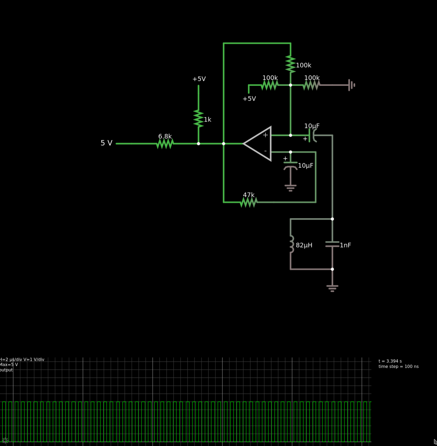

Falstad'da bazı denemeler yaptım https://tinyurl.com/yhb33sjb LC devresinin iki ucuna 5V ve GND verince L ve C arasından sinyal alınabiliyormuş onu öğrendim. Colpitts osilatörde + dan - ye doğru değişen bir AC gerilim var, benim denediğimde 5 volt verdiğim şartlarda 4-6 arası bir osilasyon yapıyor bunu arduino ile ölçebilmek için sanırım 0-5 volt kare dalgaya çevirmem lazım ama o kısmı beceremedim. Elimdeki devreye benzer bir şey kurdum frekansı tutmuyor açıkçası sanırım rastgele bir ölçüm alıyorum kare dalga bir çıkış olsa da.
Devreyi hem yanlış kurmuşsun hem de bir tane temas etmeyen ek yeri var, hatasını da veriyor zaten.
Ölçüm yaparken röle çekecek ve L1, C12 paralel hale gelecek. Senin ölçeceğin bobin veya kapasitör de bunlara paralel olacak.
Şu şekilde değiştirmey deneyebilirsin. Yalnız yatay ölçeği 2 µs den aşağı indiremedim, falstad'da bu nasıl yapılıyor bilmiyorum.

https://tinyurl.com/yjlr6ax9 dediğiniz gibi denedim. Ben 82uH ve 1nF denediğimde çok sıkışık bir grafik çıktı, hatta nedense sizdeki grafikten farklı oldu scroll ile açmayı denedim ama simülasyonla ilgili çok önemli olacağını düşünmüyorum. Yeni denememde opamp etrafındaki bazı elemanları kaldırdım çalışmasına çalışıyor ama simülasyon olduğu için güvenemiyorum onlar gerçekte gerekli midir? Gerekli olduğunu tahmin ediyorum ama.
Gerçek devredeki tek risk, çalışma frekansıdır. En düşük kapasite değerinde oluşacak olan kare dalga frekansını sorunsuz geçirecek bir komparatör kullanman lazım. Simulatörlerdeki komparatörler belli bir frekansı geçirse de gerçek komparatör geçirmeyebilir.
Burada 82 µH ve 1 nF seçimini yapan tasarımcı, bir orta yol bulmuş oluyor. Bir yandan frekansın mümkün olduğunca fazla olmasını istiyor ki çok düşük değerlerde yeterli bir çözünürlük elde edebilsin. Ama frekans yükseldikçe komparatörün o frekansı geçirip geçirmeyeceği meçhul. Ayrıca MCU nun da o kare dalgayı sayıp sayamayacağı meçhul.
Mevcut L ve C değerlerinde tasarımcı belli bir çözünürlük elde etmiştir. Eğer bu çözünürlük senin için yeterli ise aynen devreyi yap, çalışır. Ama daha iyi çözünürlük istiyorsan, daha hızlı komparatör ve daha yüksek hızda sayma yapabilen MCU gerekebilir.
