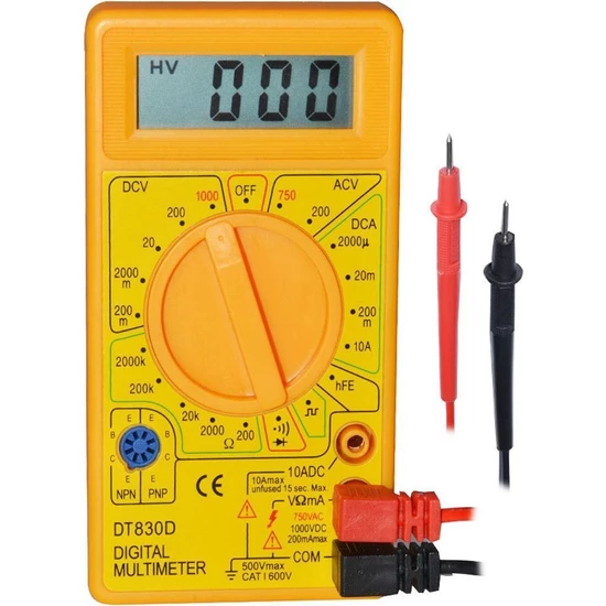

50-100 arası düşünüyorum aslında aklıma marxlow dt-860d modeli vardı ama pek bilgi sahibi olmadığım için danışmadan almak istemedim

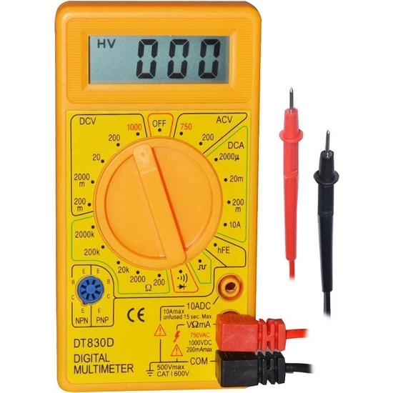

Piyasadaki en uygun fiyatlı, ülkemiz standartlarında hobiciler için giriş seviyesi denilebilecek bir alet. Benim de ilk aletim bunun siyah ttech olanıydı. Birçok Çinli üretici bu ürünü üretiyor. İş görür mü görür ama hiçbir açıdan bir ömür ve malzeme kalitesi beklentiniz olmasın. Bundan sonra başka bir alet almıştım hala onu kullanıyorum. Saçma bir şekilde 1 yıl önce yanlış kademede ölçüm yapıp bu üstteki aletin birçok fonksiyonunu yaktım belki düzelir çok zannetmiyorum ama. Yani hata yapmadığınız sürece iyi kötü dayanıyor en azından bendeki 5-6 yılda bozulmadı ama dediğim gibi bunun bir garantisi yok. Hatam da direnç kademesinde prize soktum. Tecrübesizlikten değil de çok simetrik bir ibre kolu olduğu için 750 volt AC sanıp aslında ibre aşağıda 2000 ohm gösterirken kullanmam, çat dedi gitti. Yanlış değer gösteriyor şu anda alet.

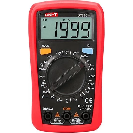

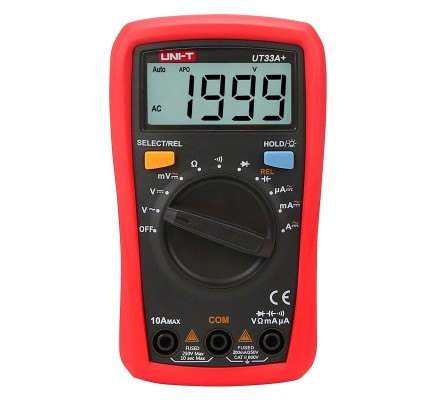

Üstteki de her işinizi görür ama daha bütçem var harcamak istiyorum daha iyisi olsun derseniz de UT33 sericine bakabilirsiniz 33A-B-C-D bir de + olan modelleri var + sanırım yeni versiyon olanları 33C eski 33C+ yenisi gibi. Harfler de şöyle
A ile C en mantıklısı, A 140 civarı otomatik kademe belirleme özelliği ve kondansatör ölçümü var bütcenizin üstünde ama. C modelinde sıcaklık ölçebiliyorsunuz. D modelindeki NCV temassız ölçüm genellikle düzgün çalışmıyor birçok modelde çok da gerekli bir şey değil. B modelinde pil ölçme durumu nasıl kullanılıyor bilmiyorum ama zaten volt ölçerek pilin durumunu siz de anlayabilirsiniz bu model de gereksiz.
Uni-T lerin + modellerinde akım ölçümünde iki sigorta var. 400mA ve 10A olarak COM portununyanıda ! ve fused yazıyor. Akım ölçerken bozmanız mümkün değil en kötü sigortası patlıyor yenisini 1 TL ye alıyprsunuz. Dışı silikon kaplı düşerse ederse. Dik durabailceği ayağı var. Arka aydınlatması var. 100-110 TL arası C+ modeli için. Farklı sitelerde de araştırın yine de.
3 te biri fiyatını üstteki de her işinizi görür. Unit ölçüm doğruluğu, hassasiyeti ve malzeme kalitesi olarak daha iyi bir iki ekstra da fonksiyonu var, fiyatı da ona göre. Tercih sizin, iyi günler.

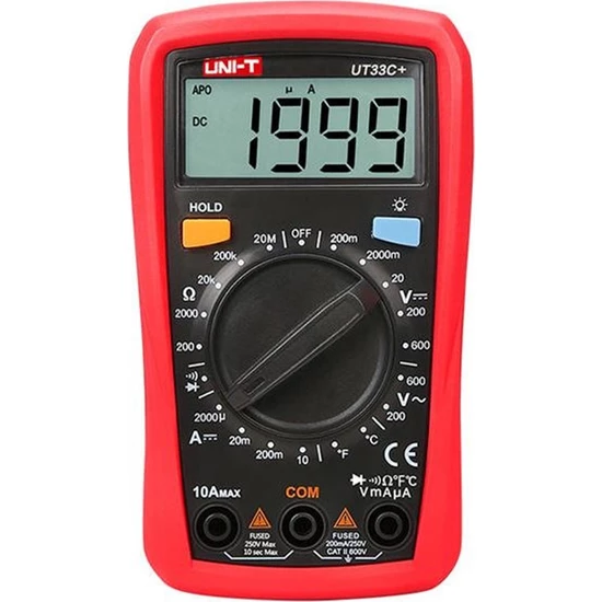

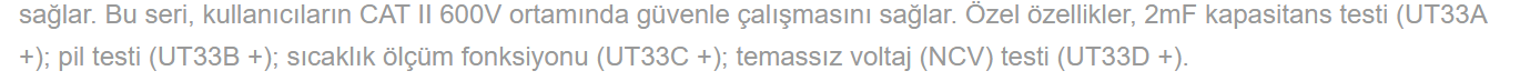

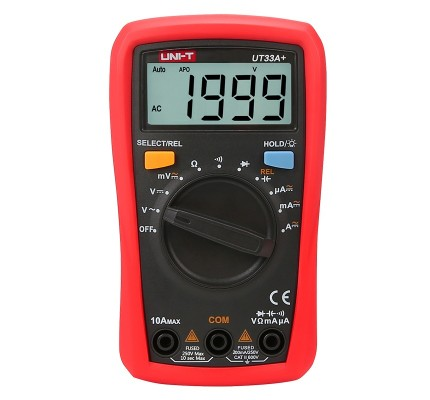

Üstteki de her işinizi görür ama daha bütçem var harcamak istiyorum daha iyisi olsun derseniz de UT33 sericine bakabilirsiniz 33A-B-C-D bir de + olan modelleri var + sanırım yeni versiyon olanları 33C eski 33C+ yenisi gibi. Harfler de şöyle 13062 eklentisine bak
13061 eklentisine bak13063 eklentisine bak
