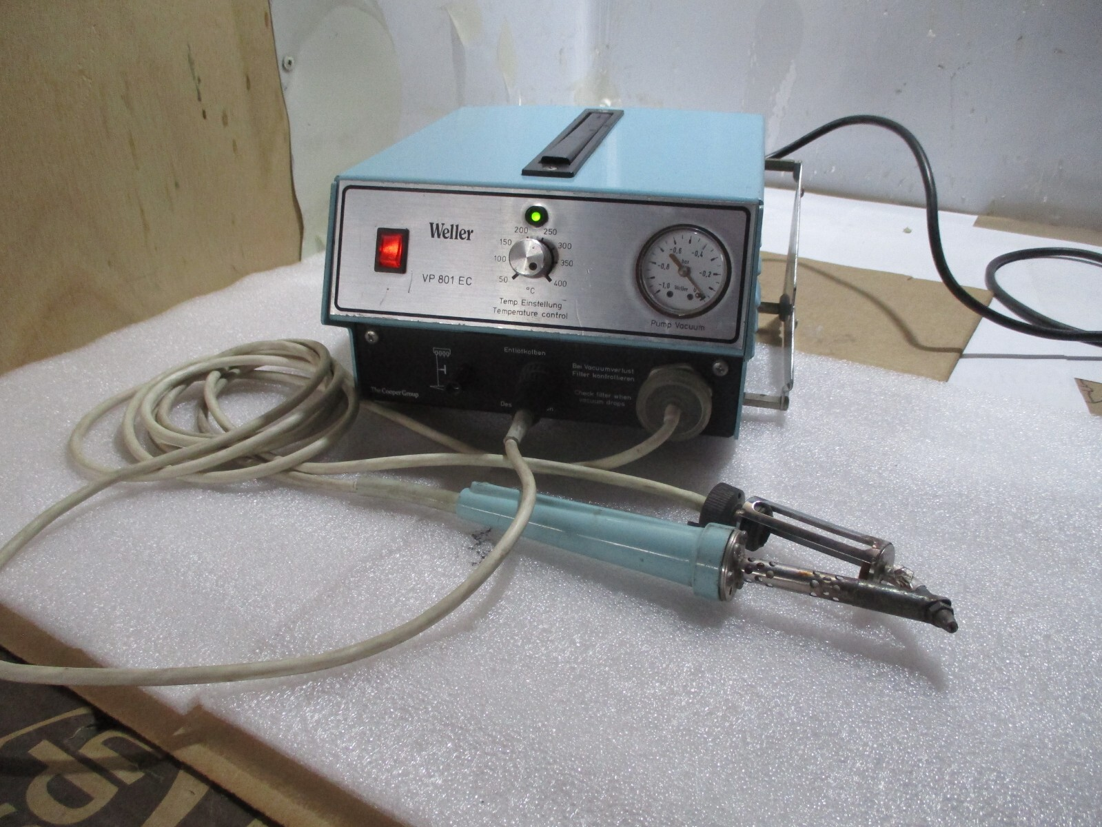

87-92 arasindaki yillarda bilgisayar firmasinda calisirken surekli olarak kart tamiri yaptim ve Weller in ustte fotosu gorunen lehim emici pompa unitemiz vardi. O yillarda bilgisayar ve cevre birimlerinin kartlarinda THT malzemeler cogunluktaydi. O gunden bu yana lehim emici makinelerde ne kadar iyilesme oldu bilgim yok.
Lehim sokme makinesinden memnun degildim. Her gun onlarca cip sokmem gerekiyordu. Makinenin temizligini yaptiktan sonra bir kac cip sokunce tikanma sorunlari basliyor tekrar tekrar temizlik gerekiyordu.
En pratik cozum iki havya ile calismak ve teflon ucu bir sure sonra deforme oluyor olsa da iyi bir kurmali lehim emici kullanmak oldu.

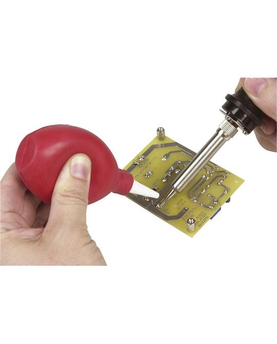

Ardindan da deligin lehimini eritip avuc ici ile kullanilan lastik toplu lehim emme aparatini emerek degil de ufleterek deligi aciyordum.

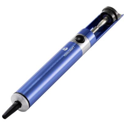

Sonucta benim favorim, kaliteli iki adet havya ve asagidaki gorselde tipte iki ayri emici.

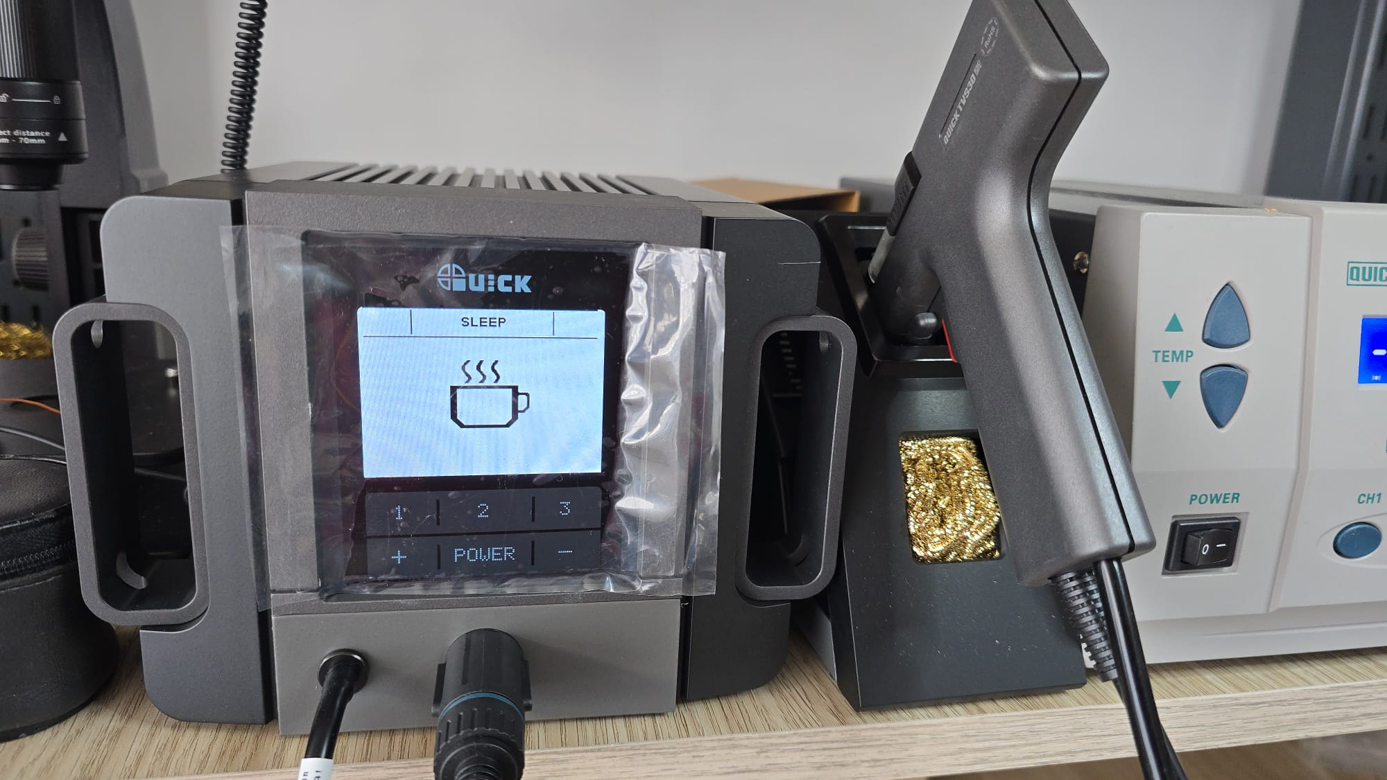

Bu noktada aklım daha çok Quick 201B, Quick TV2 ve Hakko FR-301 tarafına kaydı. Özellikle Quick TV2'nin 200 W olması pratikte GND plane'e bağlı pinlerde gerçekten bir avantaj sağlıyor mu, yoksa belirleyici olan daha çok uç tasarımı ve genel sistem kalitesi mi?
