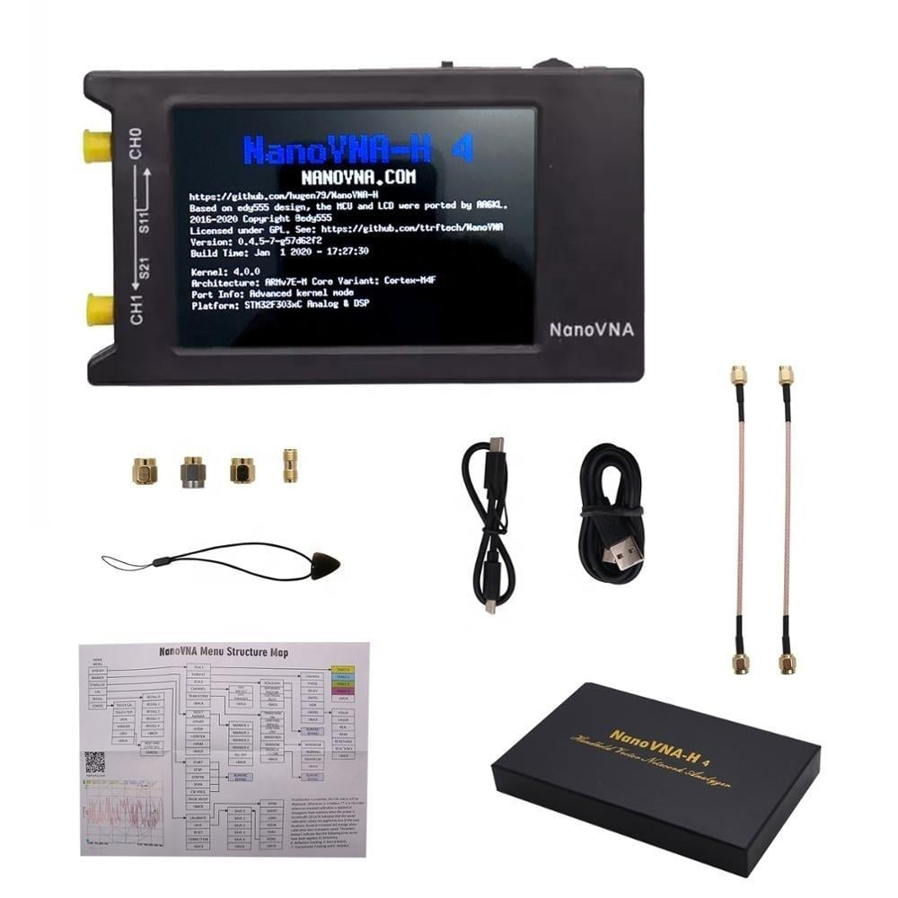

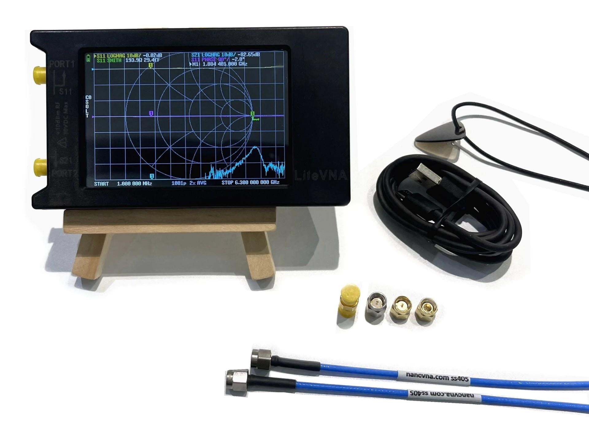

Düşük ve yüksek frekanslarda kullanmak için Kami Teknoloji den satın aldığım ürünler gelince incelemelerini ve ölçümlerini yapacağım.
LiteVNA-64
NanoVNA-H4
LiteVNA-64 firmware güncellemesini yaptım ve kalibre ettim.

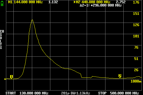

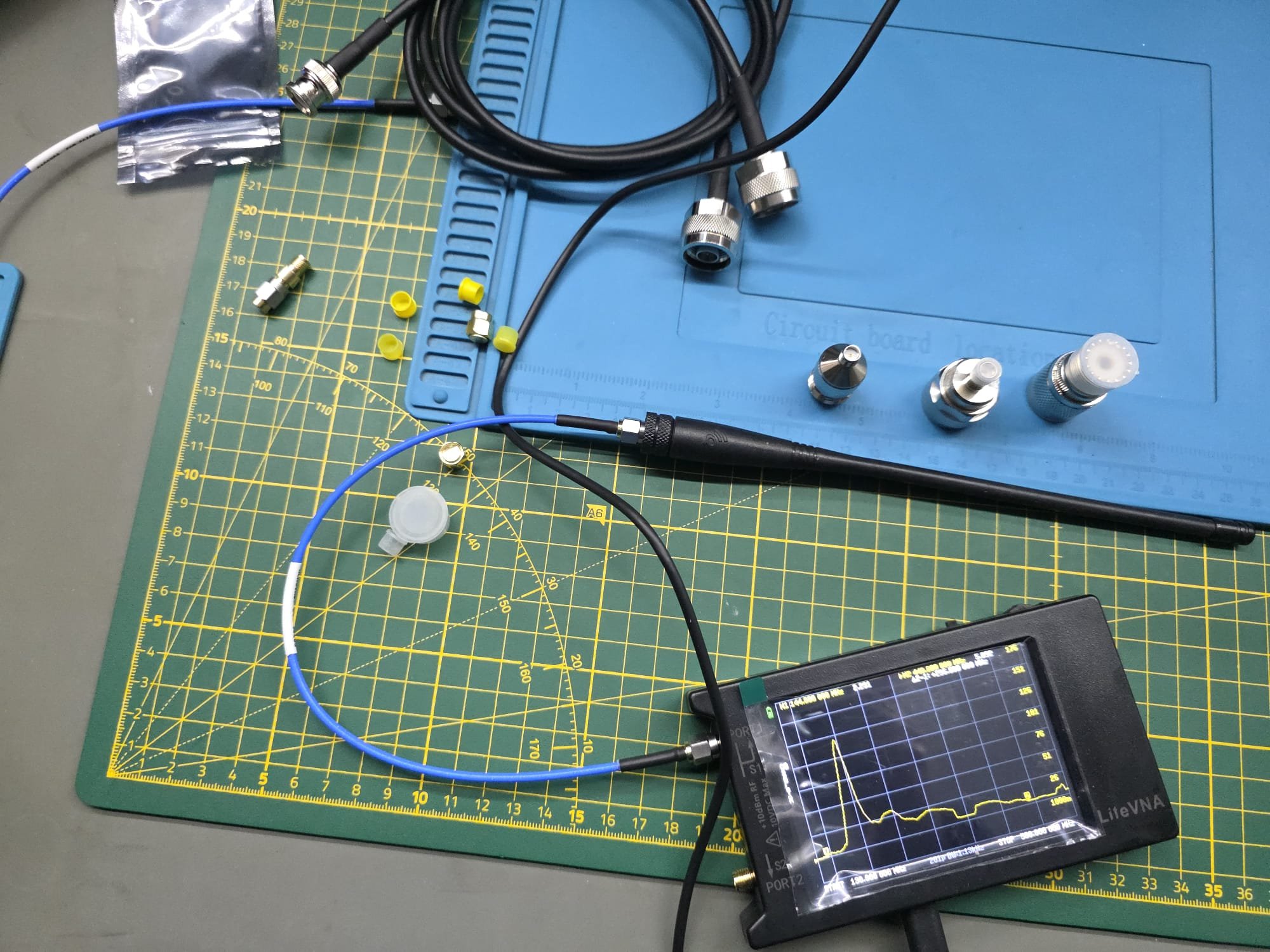

Elimdeki QuanShengTG-UV2 Plus telsizin antenini test etmeye çalıştım, VHF ve UHF SWR değerleri iyi çıktı.
Tarama aralığı için başlangıç frekansı olarak 130 MHz, bitiş frekansı olarak 500 MHz seçtim.
Amatör telsizçilik için sık kullanılan ortalama frekansların SWR değerlerini ölçtüm:
144.800 MHz : 1.132
440.800 MHz : 2.75

Antenin ground tarafına bir "ground plane " oluşturup tekrar ölçmenizi tavsiye ederim. Bu şekilde ölçüm sağlıklı sonuç vermeyecektir. Anteni telsize takıp elimizdeyken konuştuğumuzda bizde "ground plane" efekti yaratmış oluyoruz ve swr değişiyor genellikle.
Bu arada güle güle kullanın.

Testleri gece 12 civarı yaptım, antenin metal kısmını elimle iyice sardım sarmaladım ve vücudumdan uzaklaştırdım SWR ölçerken, VNA da aynı şekilde yaptım.
Gündüz yaptığım NanoVNA-64 testlerinden SWR değeri biraz daha yüksek çıktı, bu testi gece tekrar yapacağım, muhtemelen gündüz parazit daha fazlaydı.

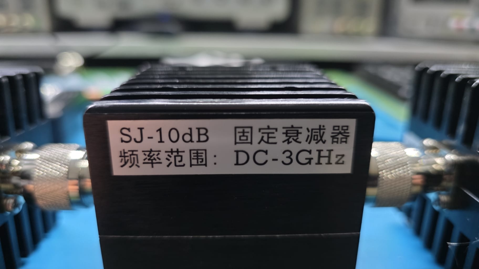

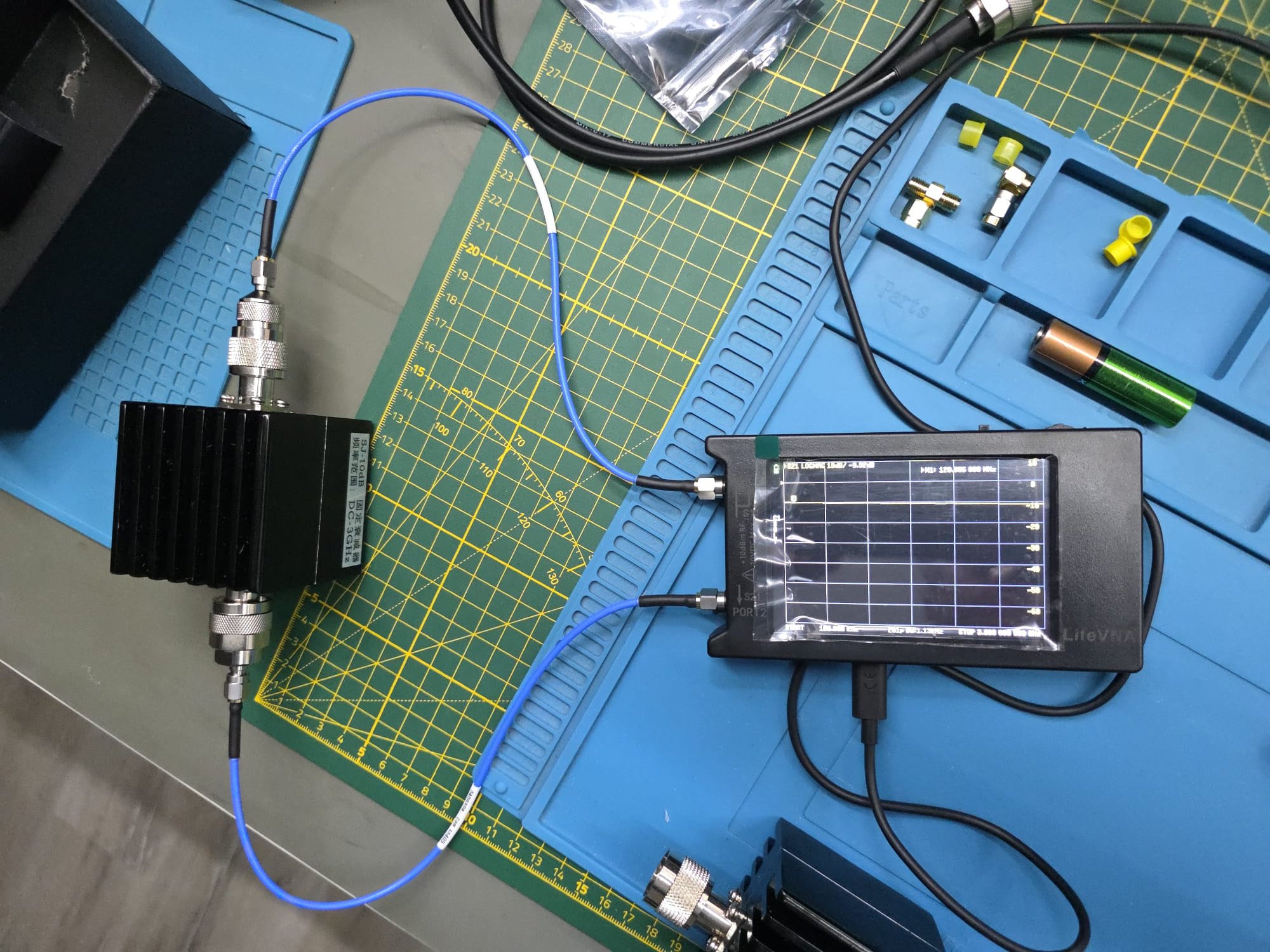

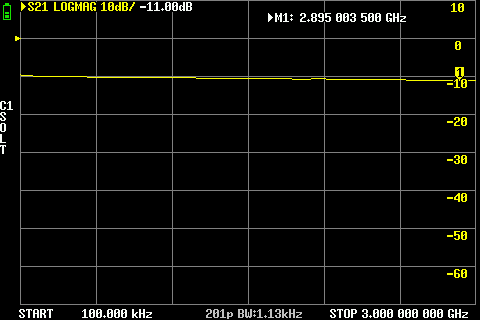

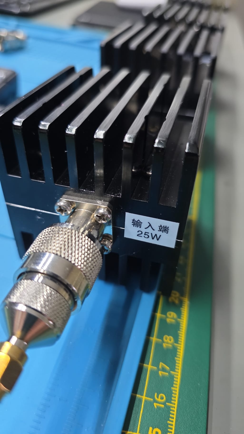

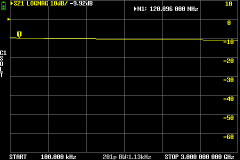

Birde LiteVNA-64 ile Attuinatorün değerlerine bakayım dedim, aslında ilk önce bu testleri yapmalıydım neyse, hata paylarınıda göz önüne alınca atteunatör üzerinde yazan değerlere yakın güzel sonuçlar çıktı.
Attuinator özellikleri : 3GHz, 10dB
120KHz : -9.92dB
2.9GHz: -11dB
