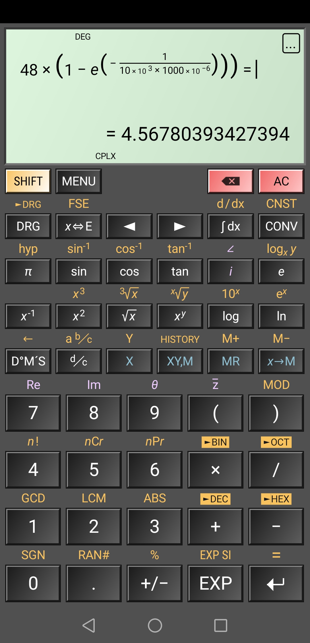

[CHAR][/CHAR]O spesifik örneği hesaplayalım. 48 V olan bir kondansatörü 10 k[CHAR]Omega[/CHAR] bir direnç ile deşarj ediyoruz. 1 saniye sonra voltaj ne olur? 4.6 V gibi olur, yani 5 V ile çalışan bir MCU'lu devrede birşeyleri bozamaz. Eğer kondansatörde 1000 V varsa, ilk anda 100 mA akım geçer ve 1 saniye içinde de küçük direnç de olsa birşey olmaz. 100 mA de çoğu röleyi bozmaz.
7203 eklentisine bak
Soru 1:
Neden 10 Kohm la deşarj ediyoruz 10 Ohm un 100 ohm un başı kelmi ?
Soru2:
Yukarıdaki testerin zif soketine bağlanamayacak pinleri/ pabuçları olan kondansatörleri neden konuşuyoruz?

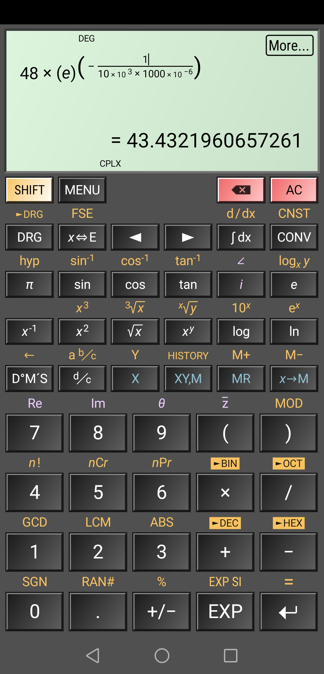

Dur bir saniye. Kondansatör şarj formülünü kullanmışım hesap yanlış. Düzelteceğim. Deşarjı kullanmamız lazım.
48 V değerine şarj olmuş olan 1000µF bir kondansatörü 10 kΩ bir direnç ile deşarj ediyoruz. 1 saniye sonra voltaj ne olur? 43 V !!! Bu değerler ile ancak 23 saniye beklemen lazım ki voltaj 5 V un altına insin.
Aynı hesabı 1000 V değerine şarj olmuş olan 100µF bir kondansatörü 10 kΩ bir direnç ile deşarj ediyoruz. 1 saniye sonra voltaj ne olur? 368 V !!! Bu değerler ile ancak 6 saniye beklemen lazım ki voltaj 2.5 V gibi olsun.
