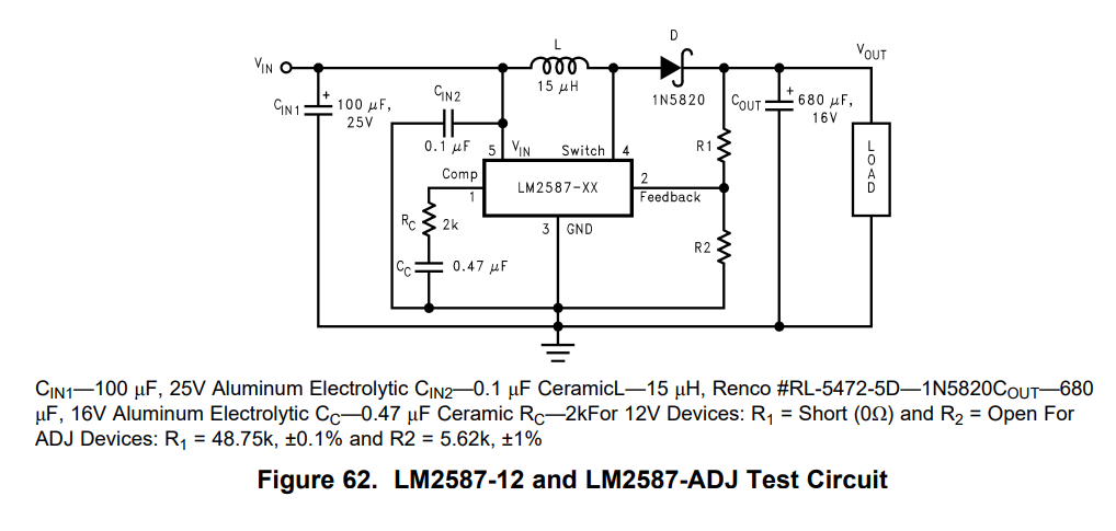

Şu devreyi yapasım geldi. Regülatör 5A'e kadar destekliyor ve asıl kendim yapmamdaki amaç regülatörü PCB kenarına dik yerleştirip arkasına güzel bir soğutucu bağlamak.
Burada sormak istediğim üç tane soru var.
1) Anladığım kadarıyla 12V için RC değeri 2K olacak diyor. Buradaki 12V dan kasıt, giriş voltajı mı yoksa çıkış voltajımı?
2) Trimpotu R2 yerine mi koymalıyım?
3) R1 neden 0R ?

LM2587 step-up regülatör. Sabit çıkışlı olan serilerde FB direkt diyot çıkışına bağlanır. Genel bir devre yapılmış. ADJ olanlarda uygun gerilim bölücü dirençler kullanılmaktadır.
Step-down kullanacaksanız; LM2596 iyi bir malzeme. Bundan daha yüksek frekansla çalışan başka komponentler de bulunmakta. Böylece bobin daha küçülmüş olmakta. XL6009 gibi...

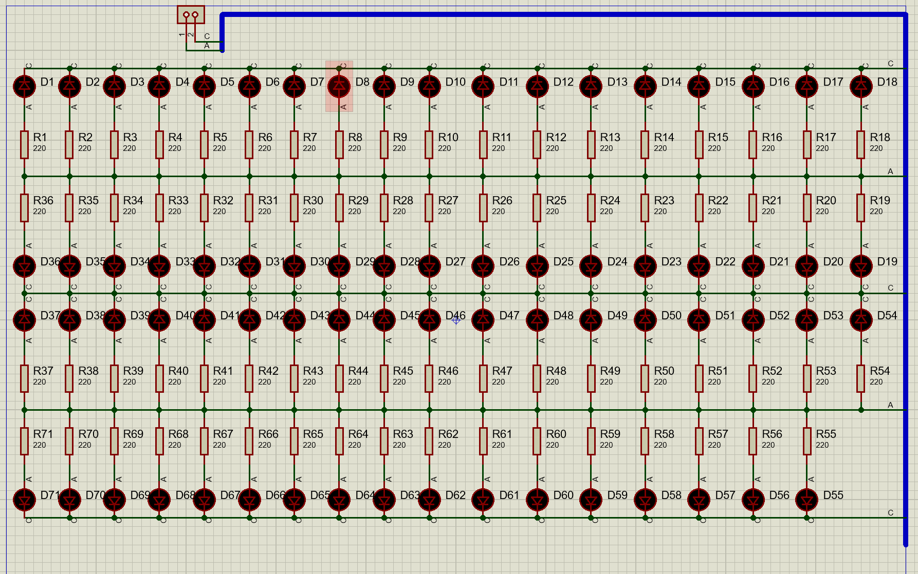

Uçak panel aydınlatmasında 70 tane kadar led var. Matematiksel hesabını yapmadım gerçi. Belkide 5A bile yetmeye bilir. Dur şu konuyu biraz genişletip komple panelin ihtiyacına göre bir plan yapalım.
Şimdi ledleri ölçtüm 220R dirençle 5V verdiğimde 10mA akım çekiyor.
Bu değer 70 adet led için 700mA eder. 1A buna ayıralım.
6 tane encoder var. Bulduğum bilgiye göre bunlar 10-30mA akım çekiyor. Marj ile birlikte 50mA diyelim. O zaman 300mA de buraya ayırdık.
3 tane 3'lü, 1 tane 4'lü, 2 tane 6'lı 7 segment displayim var. Bunları 6 adet Max7219 driver ile sürüyoruz. Bunuda displayleri max yaktığımızı sayarsak 2A olarak hesaplayabiliriz.
Şuduruma göre 5V 3.3A lik bir regülatör yeterli olur gibi.

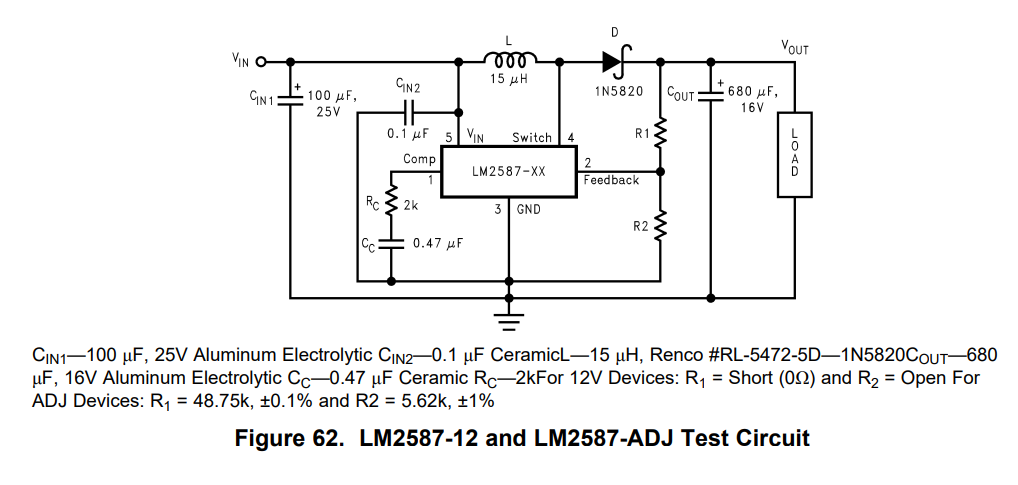

3) R1 neden 0R ?

Gerçi size cevap geldi ama ben yine de aklınıza takıldığı şekliyle, madde madde cevaplamaya çalışayım.
(Datasheet'ten bakarak değerlendirirsek)
Öncelikle, buraya aldığınız şema (Figure 62) her ne kadar "Additional Application Examples" üst başlığının altında yer alıyor olsa da, Figure 61 ile birlikte "Test Circuits" bölümünün bir şeması niteliğinde. Hem şemayı yorumlarken bunu gözden kaçırmamak açısından yazdım hem de entegrenin pahalı olduğunu dikkate alırsak, bu şema üzerinden yapılacak denemelerde (bence) temkinli olma gereği de var. Yani, "Typical Applications" bölümündeki şemalar kadar "oturmuş" bir şema olmayabileceğini varsaymak şeklindeki bir temkinlilikten söz ediyorum.
Şimdi madde madde cevaplarsak...
Şemanın açıklamasındaki "For 12V Devices:" yazısını "For 12V" diye yorumlayıp; ayrıca, o ifadenin sağ tarafı ile ilişkilendirmek yerine sol tarafı (Rc-2K) ile ilişkilendirdiğiniz için bu soruyu yönelttiğinizi tahmin ediyorum. Orada "For 12V Device" derken, doğrudan doğruya entegreyi kastediyor.
Şöyle ki:
LM2587 serisi entegreler 4 çeşit.
3.3V için : LM2587-3.3
5.0V için : LM2587-5.0
12V için : LM2587-12
Değişken Voltaj için: LM2587-ADJ
Figure 61'de bunlardan LM2587-3.3 ve LM2587-5.0 için ortak test şeması verilmiş.
Figure 62'de ise, kalan iki entegre, yani LM2587-12 ve LM2587-ADJ için ortak test şeması verilmiş.
Ama ortak olmayan kısımlarını ayırt etmek için de, alttaki açıklamaya; "For 12V Devices:" , "For ADJ Devices:" şeklinde notlar eklenmiş. Yani, şemada LM2587-XX şeklinde gösterdiği yere siz LM2587-12 takarsanız, "For 12V Devices:" notunu dikkate alacaksınız. Yok eğer LM2587-ADJ takarsanız, "For ADJ Devices:" notunun dikkate alınması gerekiyor.
Sorunuza geri dönersek... Rc, şemanın "ortak" kısmında yer aldığı için, devreye LM2587-12 de bağlansa, LM2587-ADJ de bağlansa, aynı kalacak. Diğer bir deyişle, ne giriş voltajından ne de çıkış voltajından etkilenecek.
Önce, bu sorunun ancak LM2587-ADJ entegresi ile yapılacak devreler için söz konusu olabileceğini vurgulayalım. Çünkü diğer sabit voltajlı modellerde (açıklamadan da görüleceği üzere) R1 kısa devre, R2 yok yani açık devre.
Aslında datasheet'te gerek test şemalarında gerekse tipik uygulama şemalarında hiç (trim)pot kullanılmamış.
Diğer yandan, LM2587-ADJ entegresi kullanılarak üretilen ve şu an piyasada da bulunan modüllerde, çok turlu trimpotun bulunduğunu görebiliyoruz.
"Typical Applications" bölümündeki şemalara baktığımızda; R2'yi hep 2K olarak sabit tutup, oynamayı R1 üzerinde yapmışlar.
Bütün bu verileri göz önünde tutarsak, bana şöyle olabilir gibi geliyor: İki ucu kullanılacak olan trimpotun çevirme sonucunda sıfıra düşme riskini ortadan kaldırmak için, R1 yerine 50K trimpot + 15K seri direnç bağlanabilir. Bu biraz da denemeye göre şekillenir diye düşünüyorum.
Aslında, kitabına uygun iş yapmak açısından düşünürsek, datasheet bu tür hesaplamalar için bizi Texas'ın Switchers Made Simple yazılımına yönlendiriyor. Yani, buraya:
Devreden alabilmeyi tasarladığımız en düşük ve en yüksek voltaj değerleri için o yazılımın vereceği en düşük ve en yüksek direnç (R) değerleri bir ipucu olabilir.
3) R1 neden 0R ?
Bunun cevabını yukarıda vermiş olduk. Tekrar söylersek: R1 ve R2 yalnızca LM2587-ADJ entegresi ile yapılacak devrelerde kullanılıyor. Sabit voltajlı modellerde (LM2587-3.3 , LM2587-5.0 , LM2587-12) R1 kısa devre, R2 yok yani açık devre.
