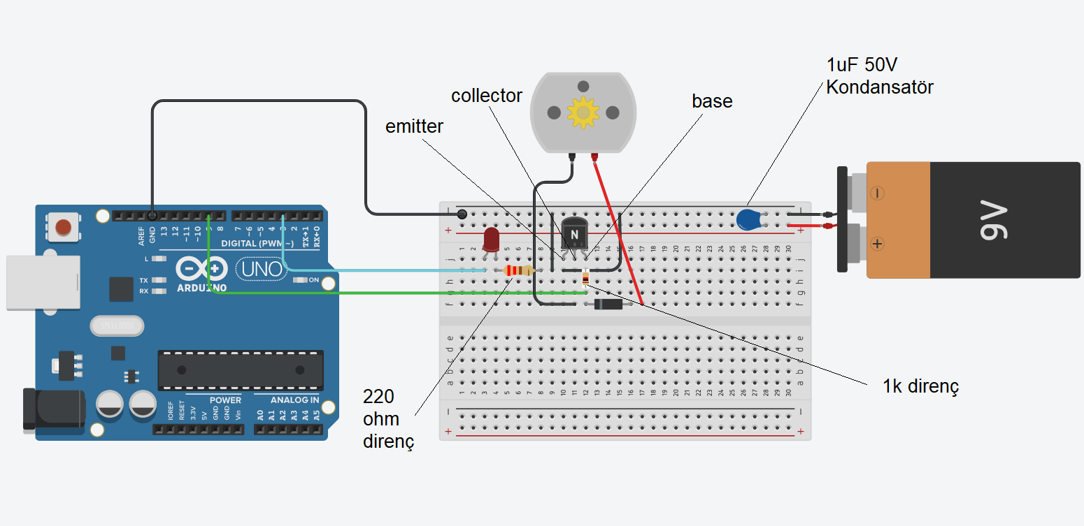

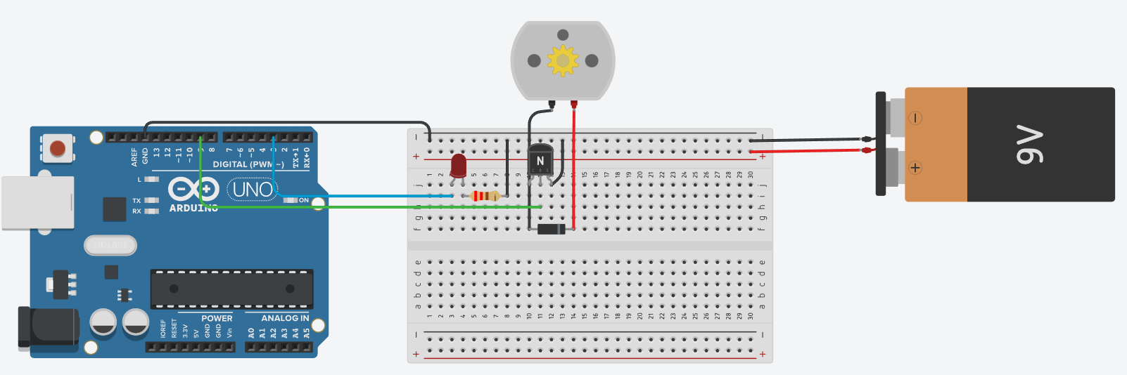

Nerede hata yapıyorum?
Hocam hepsini yaptık. LED yanıyor ama DC motor çalışmıyor.
Hocam bu videodaki gibi olması gerekiyor işte. DC motorun hızlanma-yavaşlama-durma döngüsü içinde çalışması lazım.

Dur dur jeton düştü galiba. Motorun kırmızı kablosunu iptal et. Yeşil kabloyu oraya direk bağla. Motorun diğer kablosunu da transistörün collector bacağına bağla.

Ama burada transistör kullanmak mantıklı değil. 5v ile sabit olarak sürüyoruz transistörü. Kırmızı kabloyu direk motora bağlamaktan farkı yok.
Eğer transiatörün base bacağını dijital bir pine bağlarsan aç kapa yaptırabilirsin.

Önce elektronik devreyi standart şekilde çiz ve ekle. O devrenin doğru olması lazım ki breadboard'da kurduğun devre de doğru olsun.
Devreyi bu şekilde düzenleyin çalışacaktır.
ThinkerCad deki transistörün bacakları bd135 ile aynı değil, o yüzden siz bd135'e göre kabloları yerleştirin.
Motoru beslemek için 9v harici güç kaynağı kullanın ( pil, adaptör) Arduinonun gücü motora akım vermeye yetmiyor.
Bu düzenek ile sizin kodları kendim evde kurdum çalışıyor.
unuttuğunuz bir kısım var.
akım sınırlama ve pull down.
1k seri 10k pull down beyz'e
motor dönemeye başladığında arduino kartı resetleyebilir kendini o diyota paralel 100nF koymak güzel olacaktır.

Elimde 1uF 50V Kondansatör var. Sanırım diyota paralel derken -her ne kadar ThinkerCad üzerinden tam gösteremesem de- kondansatörün bacakları hemen diyot bacaklarının üstüne yani g12 ve g16'ya gelecek. Şöyle düzenledim umarım olmuştur. Dokuzuncu pini(kodda yazan motor pini) base bacağına bağladım. Emitter bacağına eksi(-) kutbundan aldığım kabloyu bağladım. Collector bacağına da DC motorun eksi(-) yönü geliyor. Yarın sonucu yazarım. Yardım için sağ olun.
Dokuzuncu pini(kodda yazan motor pini) collector bacağına bağladım. Base bacağına eksi(-) kutbundan aldığım kabloyu bağladım. Emitter bacağına da DC motorun eksi(-) yönü geliyor.
Yanlış!!!
9.Pin BD135'in Base bacağına gelecek.
Motordan çıkan - kablo BD135'in Collector bacağına gelecek.
BD135'in emiterinden de - hatta kablo çekeceksin.

Tamamdır hocam düzelttim. Dokuzuncu pini(kodda yazan motor pini) base bacağına bağladım. Emitter bacağına eksi(-) kutbundan aldığım kabloyu bağladım. Collector bacağına da DC motorun eksi(-) yönü geliyor.
Hocam elimde kondansatör olarak 100nF yok hocam 1uF var. 1uF kullanmam sorun olur mu?
Son olarak aşağıdaki şekildeki gibi kondansatörün güç kaynağının hemen önüne koyulduğu örneklerde gördüm. Ek olarak dokuzuncu pin ile base bacağının arasına 1k direnç attım. Bilmiyorum gereksiz mi oldu ama bu şekilde de bir denerim olmadı.

Bu breadbordtaki çoğu bağlantı yanlış. Breadboardun kullanım şekli de yanlış. 1k direncin uçları kısa devre diyotun bacağı hiçbir yere bağlı değil motorun kırmızı kablosu da havada. Devre şeması da paylaşıp bunun üzerinden düşünmek faydalı olur. Çizmeyi bilmiyorsanız başka tabii, breadboardun aynı numaralı pinlerinin kendi arasında her zaman kısa devre olduğunu biliyor musunuz?

Hocam dün dediğiniz şekilde bağladım ama yine olmadı. Sonrasında deneye yanıla bir şekilde çalıştırmaya başardım. Şu anda istediğim şekilde çalışıyor ama Arduino'ya bilgisayar bağlantısı olmadan güç gitmiyor. Bilgisayar bağlantısı olmadan çalıştırmak için Arduino için ek pil almam mı gerekiyor?
Bu şekilde sorunsuz çalışıyor:

Yok bilmiyordum. İlk defa yapıyorum zaten bu alanda pek bilgim yok ama uğraşmak hoşuma gitti. Verdiğiniz bilgiler için teşekkürler ederim. Sistem bir şekilde çalışıyor şu anda sanırım başardım.
