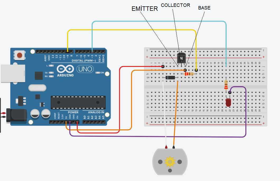

DC motor hızının kontrolün sağlanması temelinde -potansiyometre veya buton kullanmadan direkt olarak- ''PWM ile DC Motor Hız Kontrolü'' konulu bir çalışmam var. BD135 Transistör üzerinden kontrol sağlıyorum. Kodlarım ve bağlantım sanırım sorunsuz ancak DC motora enerji verildiği andan itibaren sürekli maksimum hızda dönüyor ve kodda yazıldığı ve istenildiği üzere herhangi bir yavaşlama-durma-hızlanma döngüsü göstermiyor. Bağladığım LED'de sorun yok, o sönüp-yanma döngüsü gösteriyor. DC motorun neden böyle davrandığını çözemedim yardımcı olabilecek var mı?

Şemaya göre transistörün base bacağını gnd ye bağlamışsın gibi görünüyor.

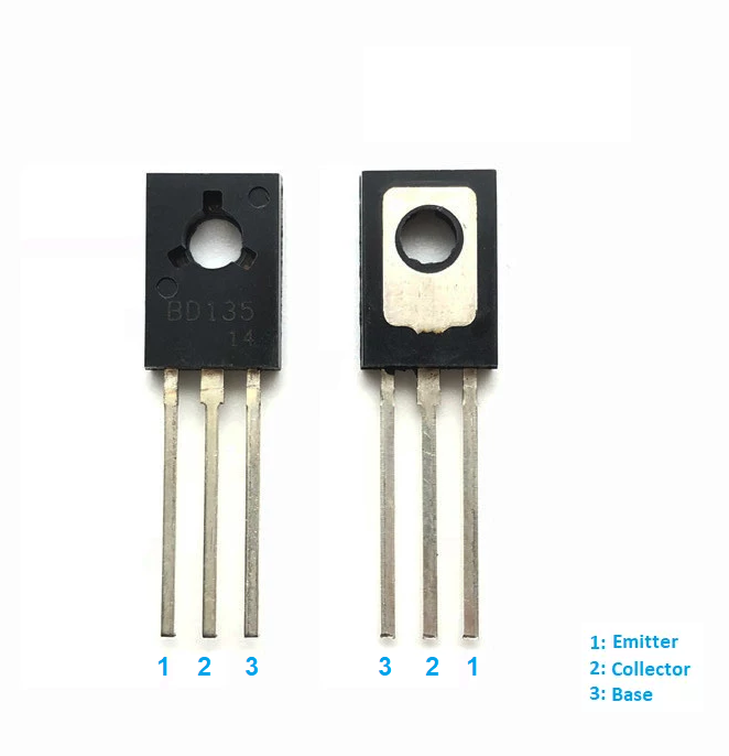

21072 eklentisine bak
Devre şemasında öyle gözükse de aslında Transistör olarak BD135 kullanıyorum. GND'ye Emitter bacağını bağladım.
Eklediğin BD135 resmindeki bacakları doğru ama sanal breadboard lu devren yanlış.
BD135 NPN tipi transistör olduğu için GND ile süremezsin. O yüzden Base bacağına pozitif voltaj uygulaman gerek.
Turuncu kabloyu GND den çıkarıp 5V'a bağla. Diğer ucunuda yine bir direnç yardımı ile BD135'in 3.bacağına bağla.

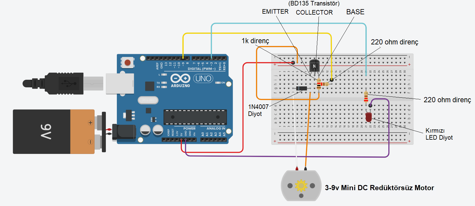

Dediğiniz şekilde düzenledim. Düzeltmem gereken başka bir şey var mı? 220 ohm direnç kullanıyorum bu arada ancak elimde 1K dirençlerde mevcut.
Vin girişi voltaj girişi için. Oradan voltaj çıkmıyordu yanlış hatırlamıyorsam. Kırmızı kabloyu da 5V'a bağla. Turuncu ile birleştir.
Transistörün base bacağı ile turuncu kablo arasına da 1k direnç koy.

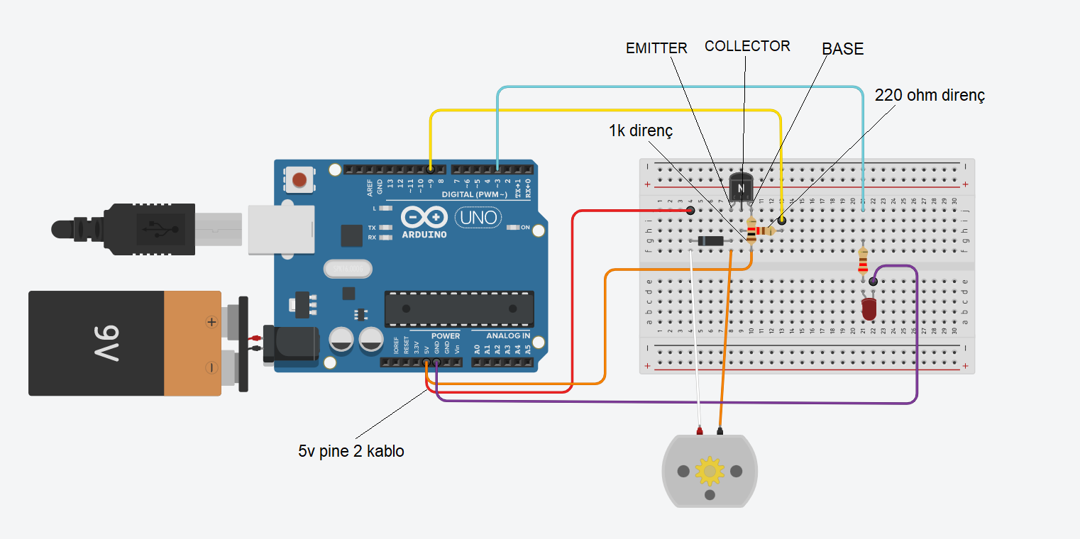

Hocam birleştir derken? 5v'luk tek pine 2 kablo(turuncu-kırmızı) gömmemiz sorun oluşturur mu?
Dirençler sıkıştı ama BASE bacağı ile turuncu kablosu arasına da 1k direnç attığımızda şöyle bir devre taslağı olacak:

Bağlantı doğru görünüyor ama arduino 5v pinine iki kablo sıkıştırmaya çalışma. Zaten genişlemeye yer arıyor pinler.
Onun yerine Arduino 5v pininden breadboard üzerindeki + (kırmızı) hatta kabloyu bağla. Böylece kırmızı çizgi boyunca 5v'un olacak. Sonrada turuncuyu aynı hatta bağlayarak 5v'u kolayca al.

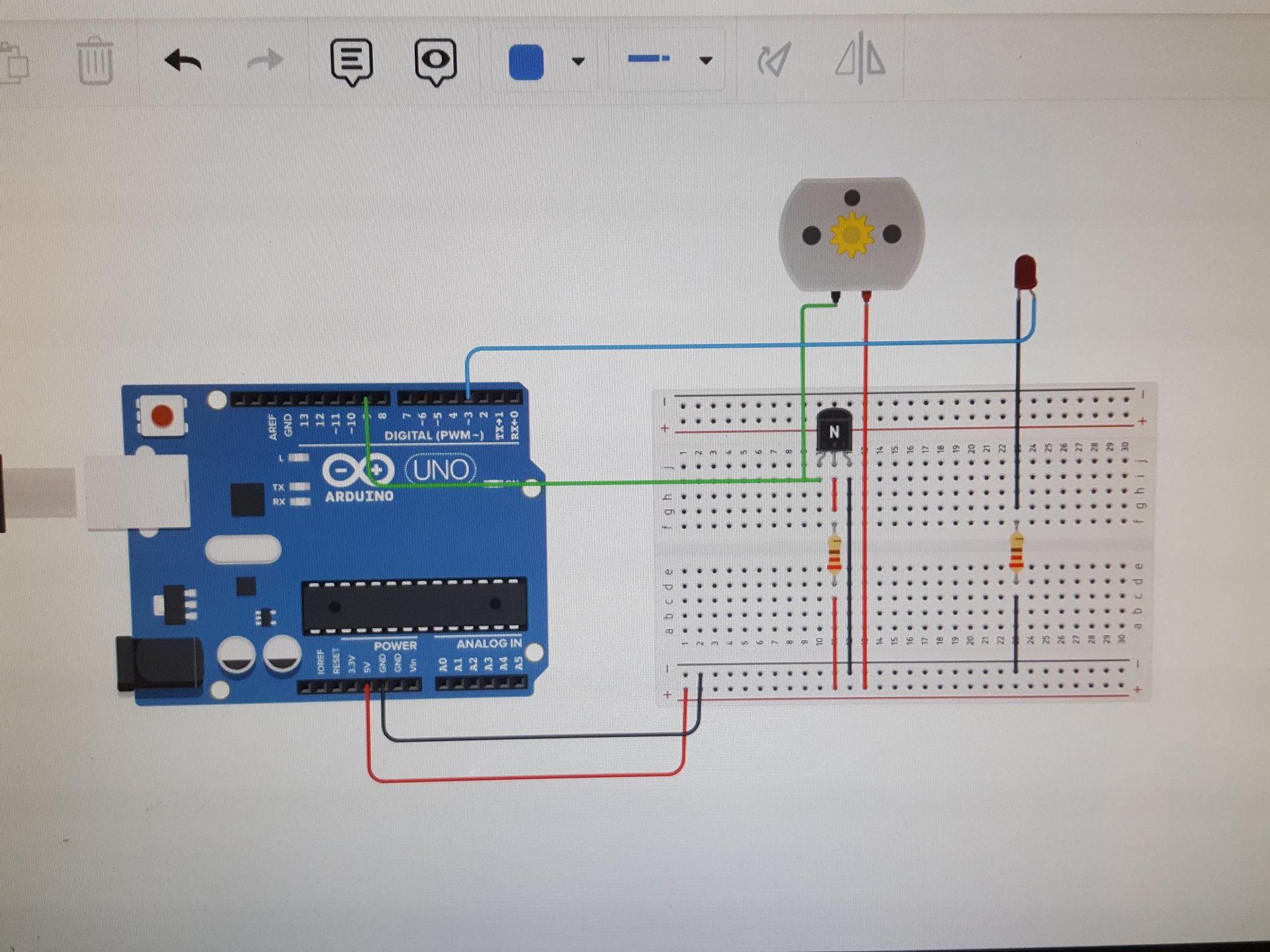

21080 eklentisine bak
sarı ile kollektör arasındaki direnci çıkarıp dener misin

Sarı kablo boşta kalmış. Onu Collector'e bağla. Başka değişiklik bundan sonra kodda olabilir. Burası stabil görünüyor.
Hocam hiç bir şey çalışmadı dediğiniz bağlantıyı yapınca ne Led ne de DC motor.
Çalışmaz tabi. GND bir tek ledde var. :D

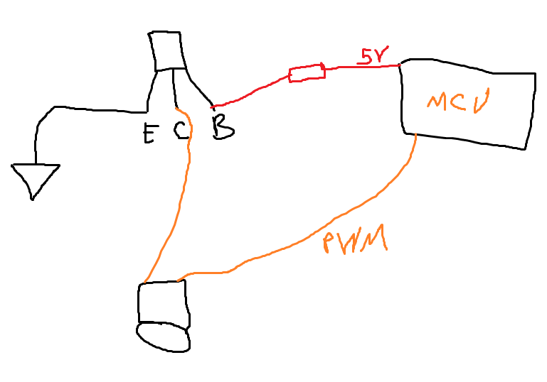

Collector bacağına PWM 9 pini, base bacağına turuncu kablo, emitter bacağına motor -(eksi)kutbu. Şu anda böyle:

Bağlantıyı benim yaptığım gibi yapıp deneyin.
Olmazsa haber et akşam evde kurayım devreyi. Şimdi işteyim.
