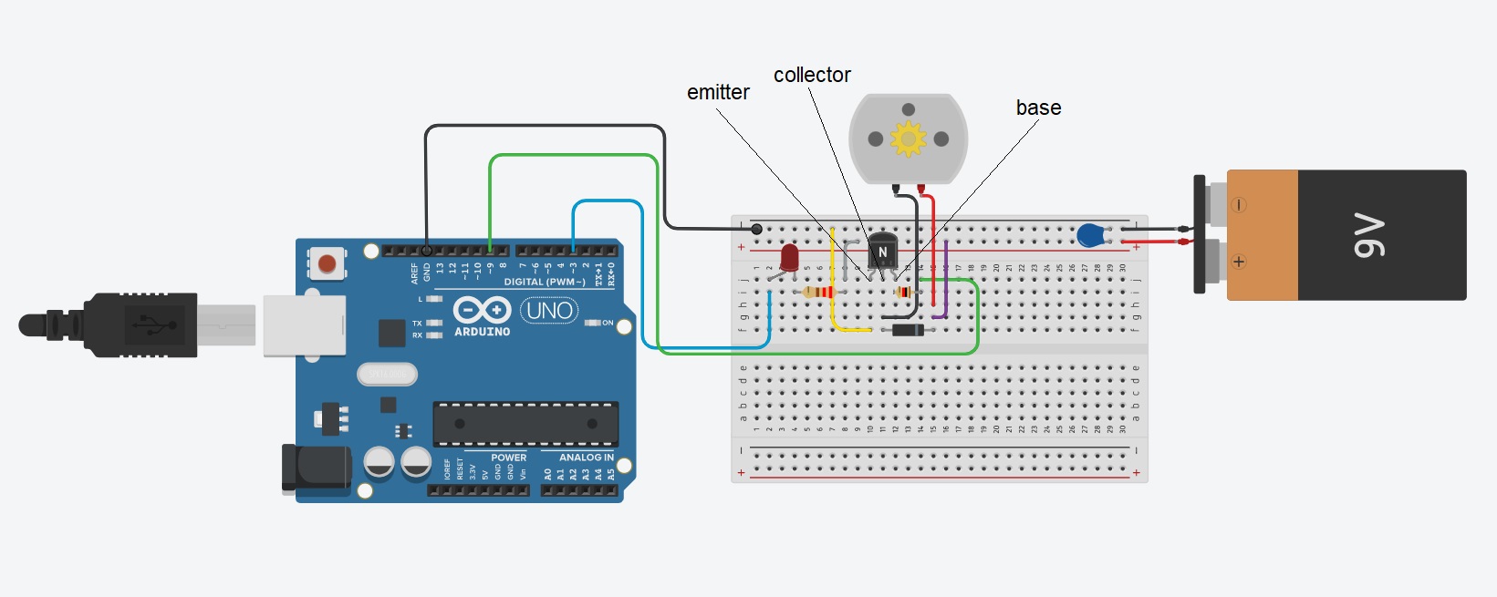

Nerede hata yapıyorum?
Hocam dün dediğiniz şekilde bağladım ama yine olmadı. Sonrasında deneye yanıla bir şekilde çalıştırmaya başardım. Şu anda istediğim şekilde çalışıyor ama Arduino'ya bilgisayar bağlantısı olmadan güç gitmiyor. Bilgisayar bağlantısı olmadan çalıştırmak için Arduino için ek pil almam mı gerekiyor?
Bu şekilde sorunsuz çalışıyor:
21168 eklentisine bak
Yok bilmiyordum. İlk defa yapıyorum zaten bu alanda pek bilgim yok ama uğraşmak hoşuma gitti. Verdiğiniz bilgiler için teşekkürler ederim. Sistem bir şekilde çalışıyor şu anda sanırım başardım.
Pilden arduino "vin" girişine bir kablo çekip besleyebilirsin.
Hocam elimde bir tane 9V pil var. Bir tane daha pil mi almam lazım yoksa breadboard üzerindeki eksi ve artı hattan Arduino'ya kablo çeksem olur mu?
Olur. Eksi hattan arduinoya zaten kablomuz bağlı. Ayrıca sadece bir kablo +9V arduino Vin pinine çekeceksiniz. Yalnız dikkat edin 5V pini veya başka bir pine bağlarsanız arduino kartınız bozulur. Vin pinine vereceğiniz 9 voltu kart üzerindeki regülatör 5 Volta düşürüyor.
Tamamdır oldu. Teşekkür ederim.
