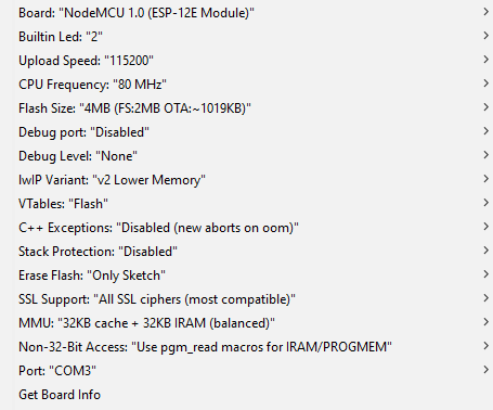

bu adresteki kodlarıda yükleyip deneme yaptım ssid ve pw değiştirip.
serial monitörde 115200 baud da hiçbirşey göremedim ne yazıkki
arduino ide bu şekilde.

selam rst butonuna basınca wifi bağlandı şimdi. serial monitorü aç kapa yapınca olmamıştı. 5v ile çalışan rgb led veya hc sr04 sensörleri nasıl çalıştırabilirim pekiyi

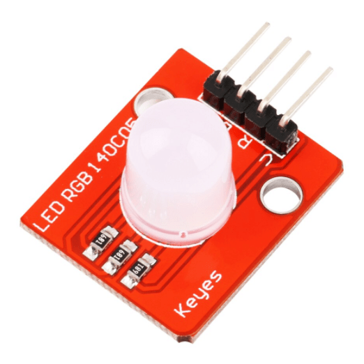

RGB ledler iki çeşittir. Ortak anot ve ortak katot.
Resimde göreceğin gibi otak katot olanlarda uzun bacak eksi(GND) hattı, diğer 3 bacak da her biri bir renk olacak şekikde artı bacaktır.
R(Red) G(Green) B(Blue)
Ortak anot da ise uzun bacak +V dur, diğer üç bacak ise eksi(GND) dir.
Elindeki rgb ledlerin hangisi olduğunu tespit etmek için bu bacaklardan uzun olan ile herhangi bir kısa olana artı - eksi voltaj verirsin. Yanmazsa artı ile eksi kutbu yer değiştirirsin. İkisinden birinde mutlaka yanar. Yalnız ledin bozulmaması için herhangi bir kutba 50-100ohm bir direnç bağlayabilirsin. Tabi bu direnç değeri 5v için. Daha fazla voltaj vereceksen ona göre direnç değerini yükseltmek gerek.
Bu konularda özellikle youtube da bol video var.
Çalışmalarını youtube destekli yaparsan daha iyi öğrenirsin.
elimdeki rgb led bu, ancak pinler hangis gnd yanlış yapıyor olabilirim, nodemcu ile uyumlumudur?
ama gelen ledin üzerinde bacakların üstünde v r g b vs yazmıyor resimdeki gibi
merhaba
R yazan pin ground sanırım bu şekilde bağladım çalışyı, ben red blue green diye düşünmüştüm, R de pcb de hiç yol olmadığını görüp öyle denedim

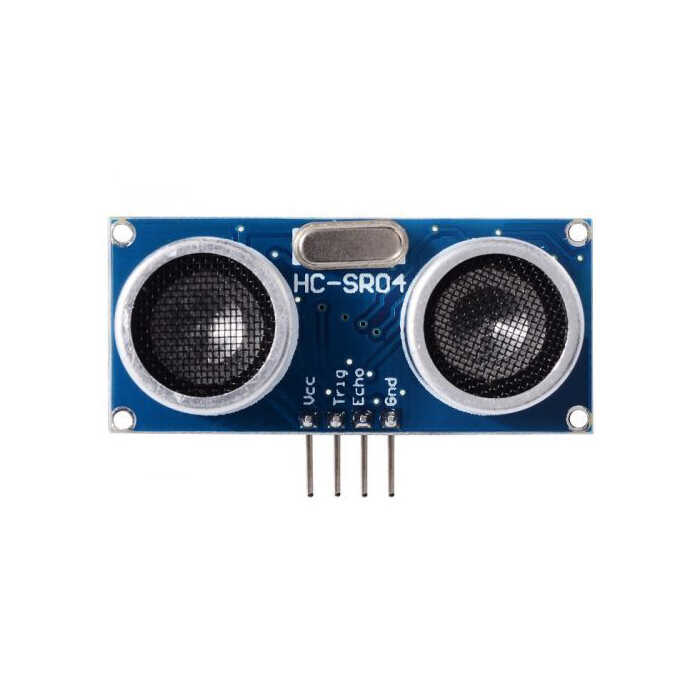

şuan tek sıkıntı ultrasonik sensörü çalıştıramamam

Bak şu videoyu izle anlarsın nasıl yapıldığını.
sorunu çözdüm v in değil de vUSB ye 5v pini takınca düzeldi , çok teşekkürler yardımlar için, takılırsam tekrar yazacağım
