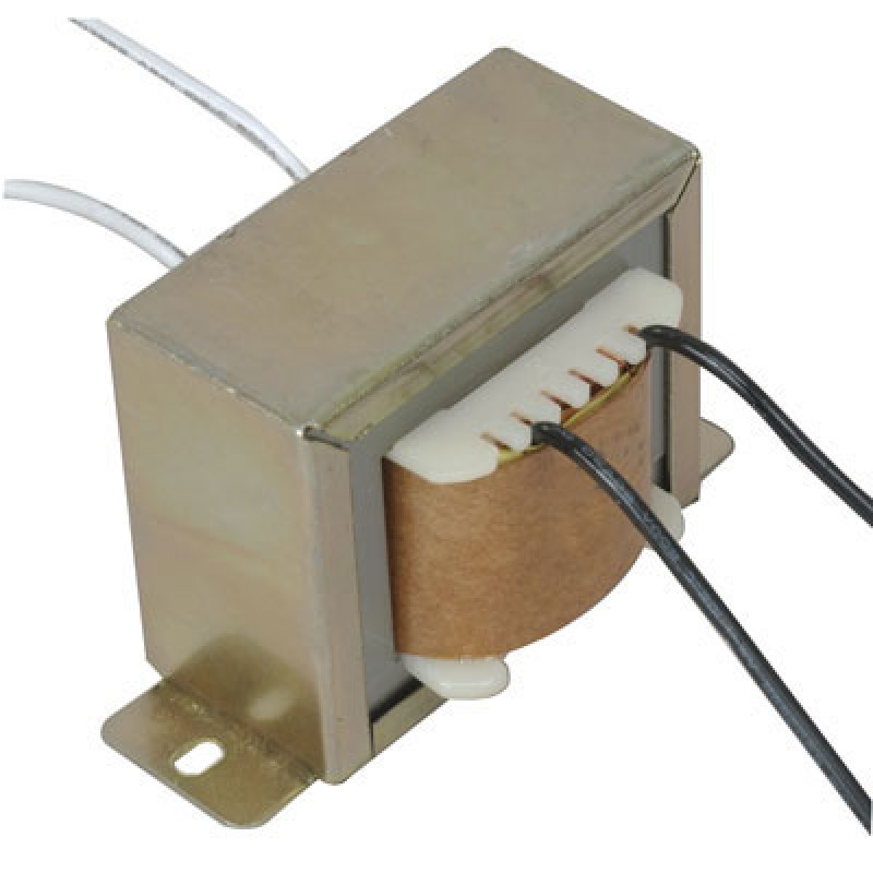

PCB tip tir . Kullanmamanız uygun olur
Kelepçeli tip trafo kullanın. Kullanacağınız kutuya vidalarsiniz .
