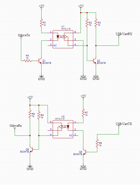

USB / Uart izolasyon devresi
Kollektörlerdeki 1k dirençler 330R olarak takılmalı. Değerleri değiştirmeyi unutmuşum.

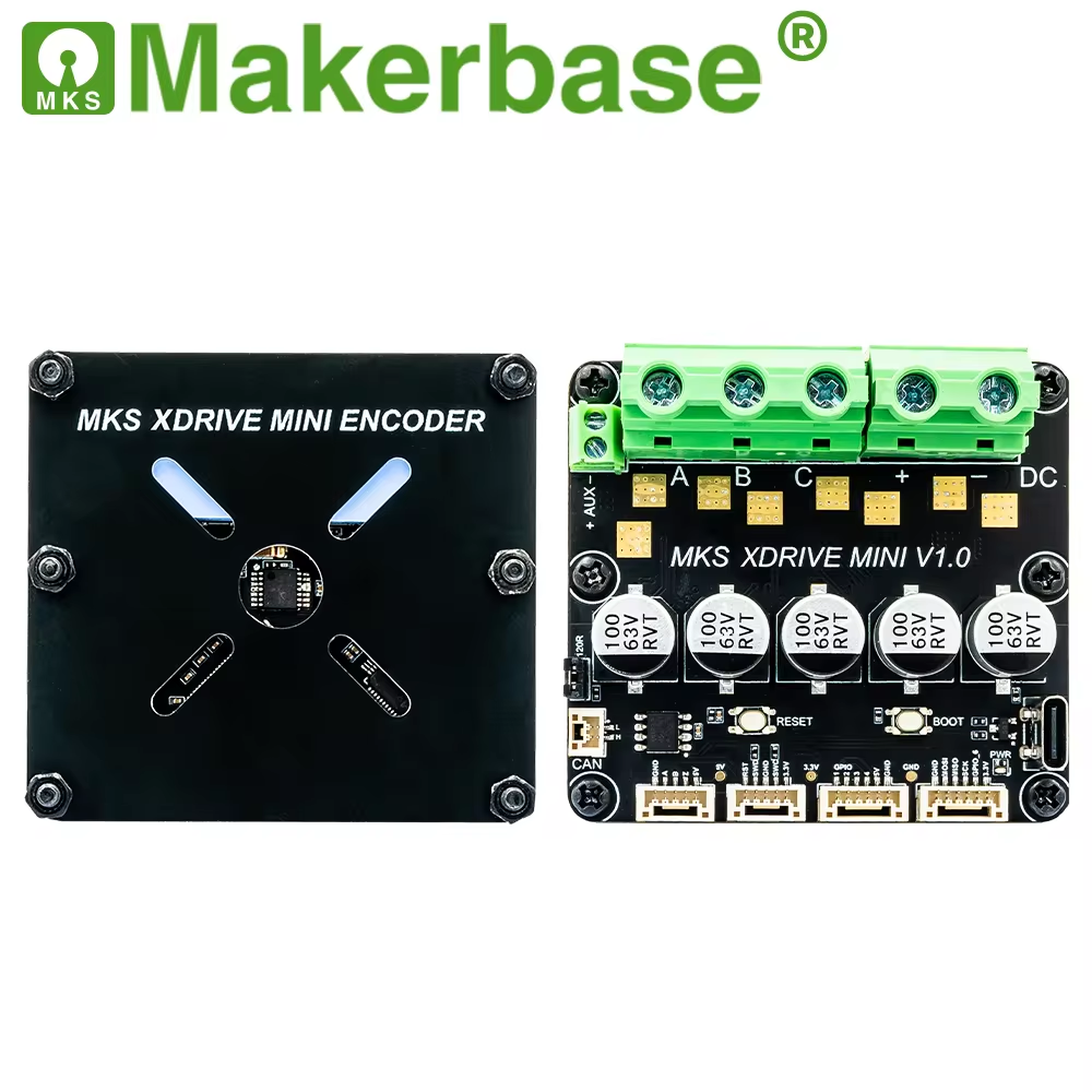

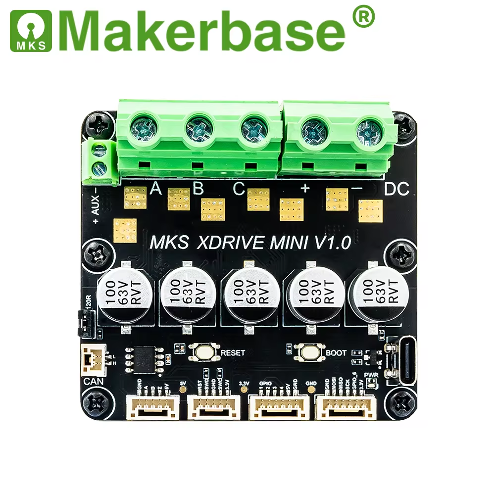

Makerbase, Odrive S ürününü Xrive Mini olarak üretmiş. 2 tane almıştım Mayıs ayında. Anca ulaştı elime.
Makerbase Xrive Mini ürünü online tool destekliyor ve manyetik encoder barındırıyor.
Motor arkasına takıp kullanmak için birebir.

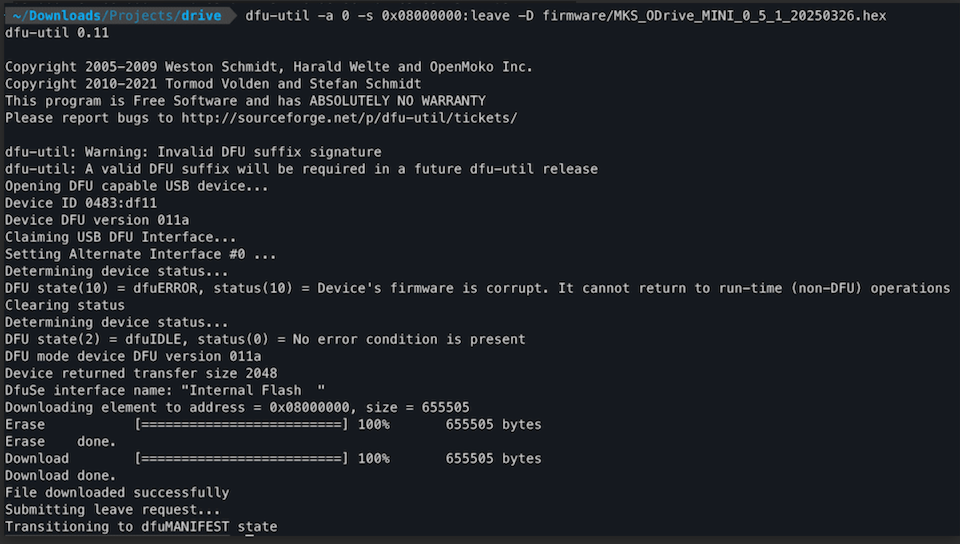

Ben de almistim ama bir firmware sorunu yasadim. Biri brick oldu elimdekilerin. Firmware yuklemeyi cozersen takipteyim :)
Hocam odrive 3.6 için firmware update yapmıştım. Zaten update yapmadan kullananamıştım.
İsterseniz gönderin bakayım.
STlink V2 ile güncelledim hocam. Dfutil bende de güncellemedi.
Online tool ile tarayıcı üzerinden güncelleme olanağı yok mu?
