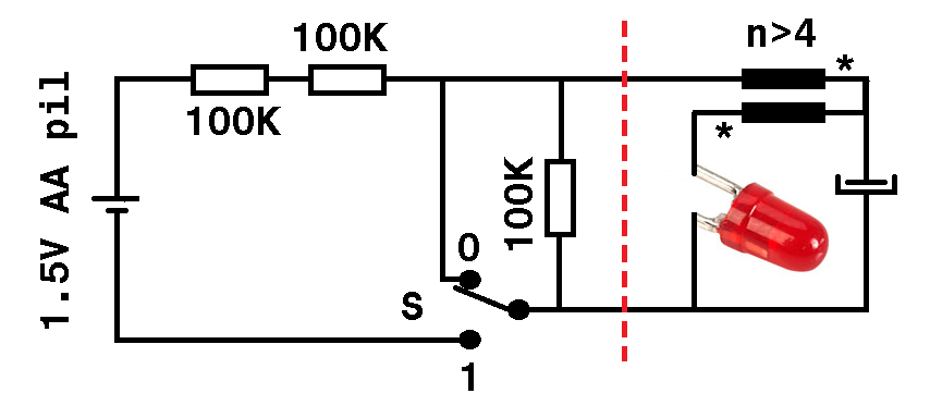

Benim devremi ucuna eklesene, ledi sürekli yakar. Akım N2222'yi çalıştıracak kadar değilse biraz artırılır ve öyle denenir.
Yarisma kurallarina ne kadar uygun tartisilir. Ben en ucuz cozumu bu sekilde buldum.
470uF kapasitor kullaniyoruz. Ilk baslangiccta voltajini sifirliyoruz.
Anahtari 1 konumuna alip 50 sn kadar bekledigimizde uclarindaki gerilim 0.4v'a ulasiyor.
Ardindan anahtari 0 konumuna aldigimizda kapasitorde birikmis enerji (37uJ) transformatorun primerine bosaliyor.
Ve ledimiz giz kirpiyor.
Goz kirpma hissedilemiyorsa 470uF degerini artiriyor ya da 50 sn yerine 60 yada daha fazla bekliyerek depolanan enerjiyi biraz daha artiriyoruz.
Su anda bundan daha ucuz cozum yok gibi. Fakat yarisma kurallarina uygun mu bilemedim.
Kurallarda S anahtari 0 dan bire alininca ledin yanmasina kadar gecen sure cumlesi geciyor.
Halbuki cozumumde S anahtari 1 konumuna alinip 50 sn sonunda 0 konumuna alininca Led isildayacak.

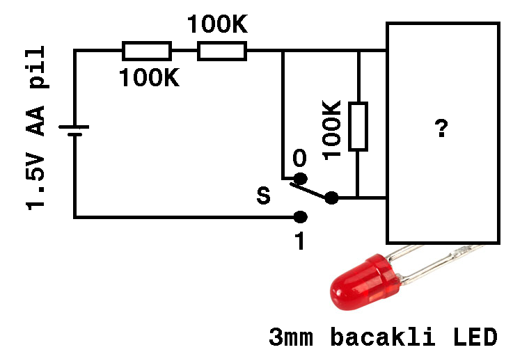

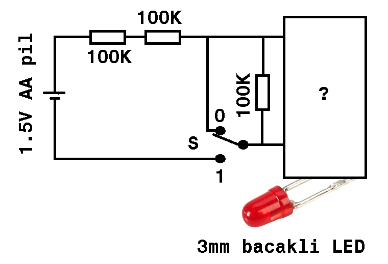

1) Led gorsel olarak asagidaki gibi olacak. Arastirip en verimli ledi kullanabilirsiniz. 3 mm capli, bacakli led olmasi sart.
2) S anahtari asagidaki gibi olacak.
3) Devre uzerinde enerji kaynagi olmayacak. (Pil, sarj olmus kapasitor, fotopil, dinamo vs)
4) S haricinde devrede mekanik switch kullanilmayacak.

Amac S butonuna bastiktan sonra LEDden bir parilti elde etmek.
S anahtari 1 konumuna alindiktan sonra ledin parildadigi ana kadar gecen sure puaniniz olacak.
Ornegin 30 sn sonra led yandiysa puaniniz 30 olacak.
En kucuk puani alan yarismanin kazanani olacak.
1) ? isareti olan kutucuk PCB yada benzeri plaketten ibaret ve acikta (kutusuz olacak
2) PCB ye sadece 10cm kadar uzunlukta 2 tane kablo bagli olacak.
3) S anahtari, pil ve pile bagli 3 adet 100K direnc PCB uzerinde olmayacak.

ben doğru anladım değil mi bu resimdeki dirençler resimdeki gibi yapılacak ve soru işaretli kısma pil dışında istediğimiz kompanetleri ekleyeceğiz ve ledi yakmanın bir yolun bulacağız bu devrenin en zor kısmı akımın çok düşük olması. Bir sorum var led resimdeki klasik kırmızı ledlerden mi olacak yoksa istediğimiz led olur mu bide 1,5 lik klasik pil mi olacak paraya ihtiyacım var projelerim için bu yüzden bu yarışmaya katılmayı düşünebilirim.
doğru anlamışsın ama ikinci sorun voltajın 0.5 volt gibi klasik transistörlerin gate voltajının altında olması.
Evrendeki her soruna bir çözüm bulabileceğimize inanıyorum özellikle projelerim için paraya ihtiyacım olduğu bu dönemlerde bu yarışmayı kazanırsam bu para su gibi gelecek . Bence bir çözümü vardır umarım bulabilirim
eğer etrafında eski tv tamircisi varsa ac187-ac188 türü germanyum transistörler ile de bir yöntem var. fazla detay vermiyorum kopyaya girmesin. ama bu transistörlerle ne gibi avantaj elde edeceğini fark edersen çözümü bulursun.

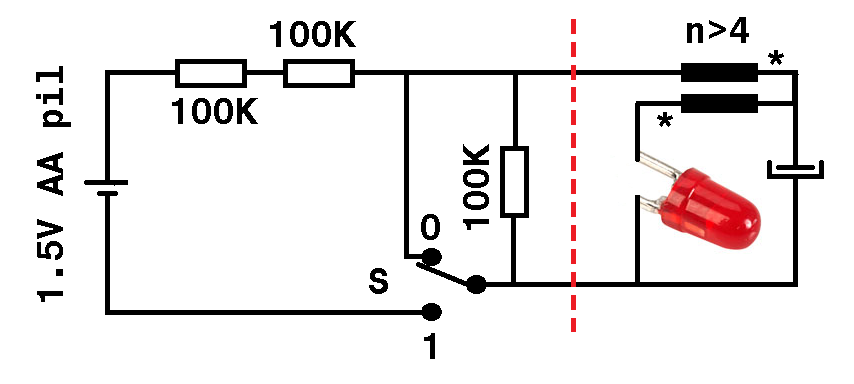

44760 eklentisine bak

Ancak kurallarda “S anahtarı 0’dan 1’e alındığında LED’in yanma süresi” ifadesi geçtiği için, sistemin tepki yönü (0→1 geçişinde yanma) önemli olabilir. Senin devrende ise tam tersi yönde (1→0) enerji boşalması gerçekleşiyor.
Eğer yarışma, anahtarın 0’dan 1’e alınmasıyla LED’in tepki vermesini şart koşuyorsa, o zaman bu çözüm teknik olarak uygun sayılmaya bilər. Ama yalnızca enerji depolama ve salınım prensibini değerlendiren bir kategori varsa, yöntemin gayet yaratıcı və ekonomik.
Bəlkə də, kondansatörün dolmasını 0→1 konumunda sağlamak və LED’in aynı yönde yanmasını təmin etmək üçün küçük bir devre değişikliyi düşünülə bilər — məsələn, tristör ya da MOSFET ilə yönü çevirmək.
