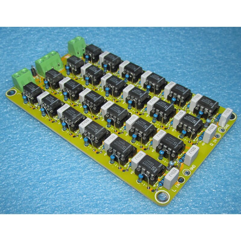

Aliexpresste şöyle bir amplifikatör gördüm. Aslında bildiğim bir kural bu. Küçük güçlerle büyük güçler elde etmek.
Sizce denemeye değer mi? Ne gibi artıları/eksileri olur?

2 tane paralel LM5532 tek LM5532'den daha mı az distorsiyon sağlar? Bana çinlinin merağımızı avlayan ve bir elektronikçeye sipariş ettiği ve yeterince mühendislik yapılmamış bir oyuncak gibi geldi.
Linkte görülen devre üzerindeki opamplar Signetics marka, 5532yi tasarlayarak ilk üreten firma. Opamplar bulunup ses devrelerinde de kullanılmaya başlanıldığında bu iş için TL072 ve NE5532 tasarlanmış. 5532 uzun yıllar endüstri standardı olarak kullanılmış. Signetics firmasını 1975 yılında Philips'in alındığını düşünürsen bu opampların sahte olma ihtimali baya yüksek. Bende 'de bir adet 5532 signetics var orjinal midir bilmiyorum ama texas'ın 5532'sinin sesi daha güzel . Çin'den alınan ürünlerde ne yazık kı çakma ürün çok kullanılıyor. İmkan dahilinde devre kartı alarak toplamak daha mantıklı.
İkinci bir durumda bunların eşlenmesi gerekmez mi?

Çin'de bolca eski ekipmandan çıkma Signetics ve Philips 5532 var. Nispeten güvenilir bir Çinli satıcıdan almış ve çipi açıp silikonuna bakarak orijinal olduğunu teyit etmiştim.
Tabi Aliexpress'te rastgele bir satıcıdan alırsanız sahte çıkma ihtimali yüksek, bunu da yaşadım :) https://mekatronik.org/forum/threads/cin-asit-ve-sahte-entegreler.699/
