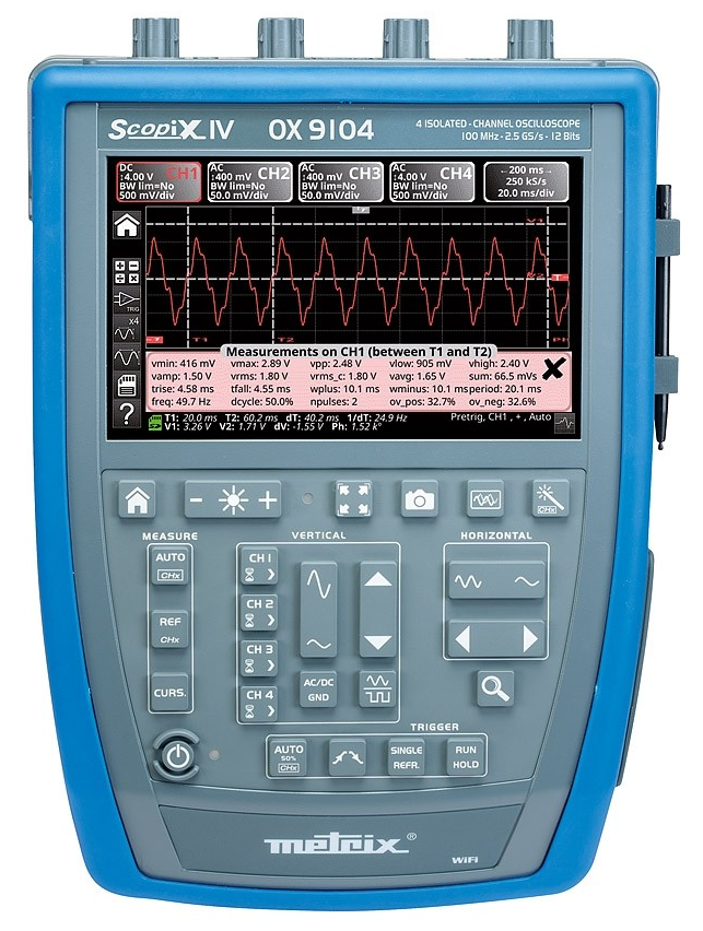

Güç elektroniği için tüm girişleri izolasyonlu bir osiloskobun çok faydasını görürsün.
Üstüne kalan parayla da probe alınabilir. Çinli sitelerde güzel problar var.
