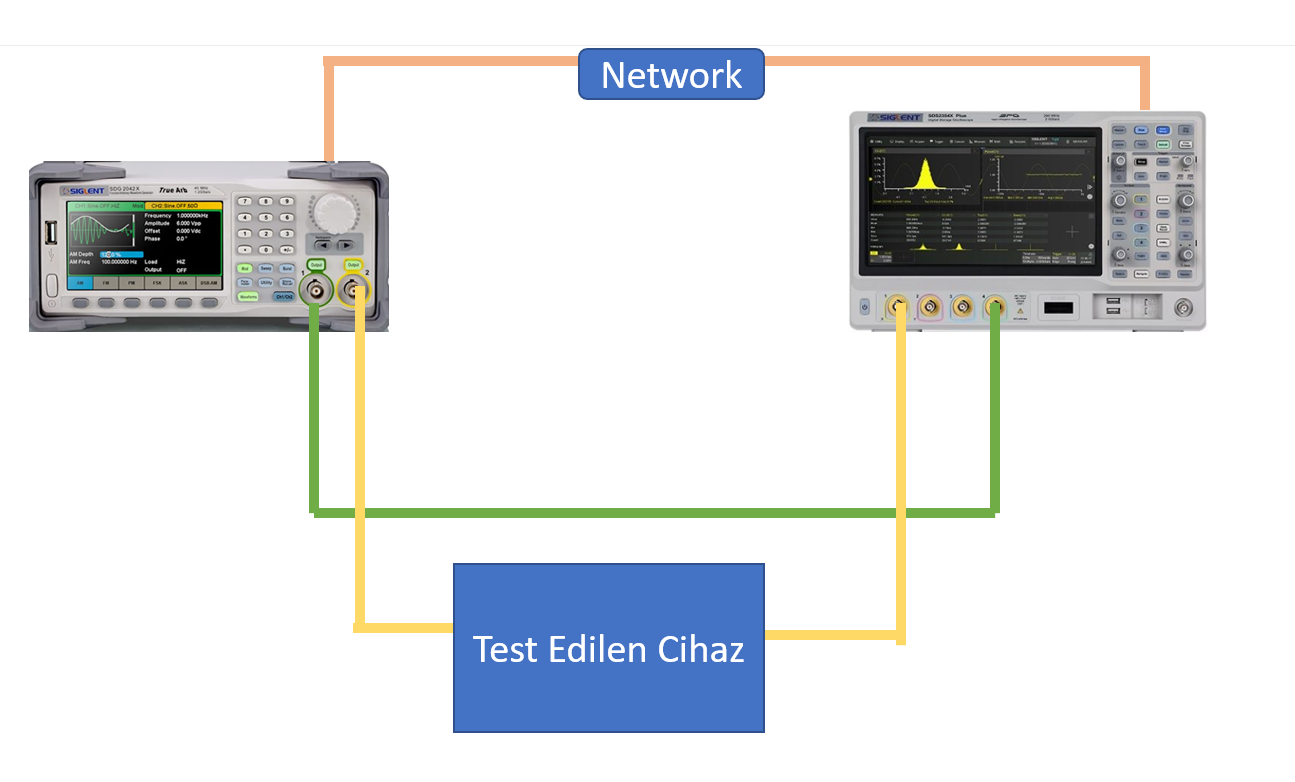

SDS2104X Plus (500MHz upgraded) osiloskop ile Siglent SDG2042X sinyal jeneratörünü kullanarak 0-120 MHz aralığında BODE diagramı çıkartabiliyorum.
Osiloskop 540 Mhz'e (-3dB) kadar ölçüm yapabiliyor.
Burada osiloskop ağ üzerinden sinyal jeneratörünü kontrol ediyor ve istenilen frekansta ve genlikte sinyal üretmesini sağlıyor. Her adım için iki girişteki sinyali ölçerek BODE grafiğini hazırlıyor.
Sinyal jeneratörü en fazla 120 MHz'e çıkabiliyor. Ancak ben daha yüksek frekanslarda da BODE analizi yapabilmek istiyorum. Osiloskop ve sinyal jeneratörü arasındaki haberleşmeyi araştırdım. SCPI (Standard Commands for Programmable Instruments) adı verilen bir protokol kulanılıyor. Sigrok gibi bir çok yazılım da bu protokolü destekliyor görünüyor. Ancak anladığım kadarıyla firmadan firmaya uygulamada farklılıklar olabiliyor. Bu yüzden diğer markaların SCPI destekli sinyal jeneratörleri Siglent osiloskop ile düzgün çalışır mı ona da emin değilim. Siglent'in sayfasında Siglent'in farklı seirlerinden jeneratörlerin desteklendiği yazılmış, ancak diğer markalarla uyum konusunda bir bilgi yok. Zaten genel olarak 500-1000 MHZ'e kadar çıkabilen AWG'ler de hem Siglent'de hem de diğer markalarda oldukça pahalı (Siglent SDG6052X - 500 Mhz, 4900 USD).

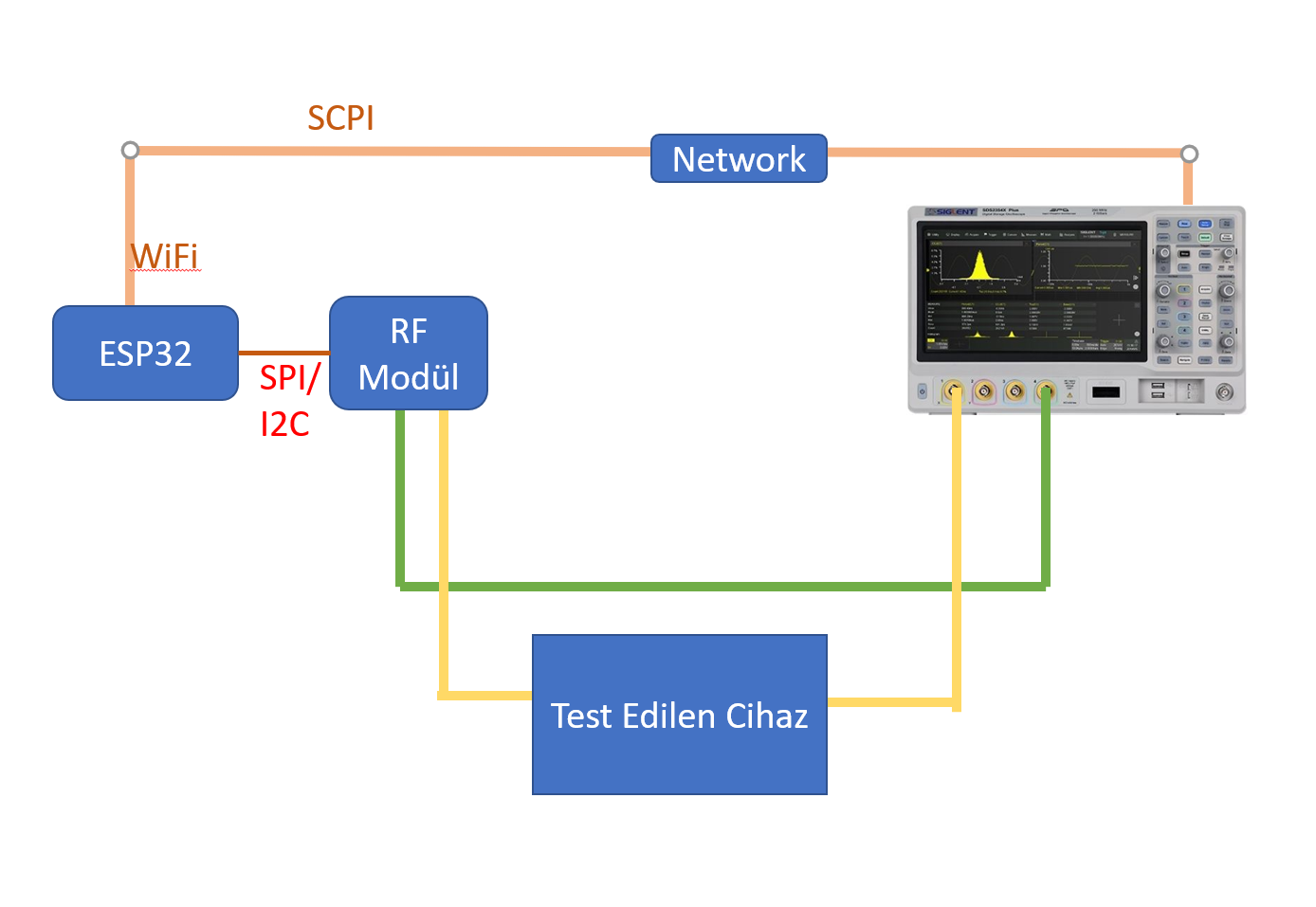

Çözüm olarak aşağıdaki gibi bir cihaz yapma fikrim var.
ESP32 SCPI protokolünü karşılayarak üst seviye bir Siglent sinal jeneratörünü (Siglent SDG6052X) taklit edecek. Kendisine gelen frekans ve genlik komutlarıyla da bir RF sinyal modülünü kumanda edecek. Böylece osiloskop karşısında Siglent SDG6052X var sanıp 500 MHz'e kadar BODE yapmaya izin verecek.
17517 eklentisine bak

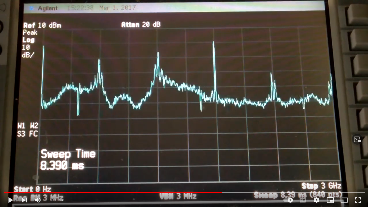

Bu ADF4351 ile ilgili şu videoyu gördüm youtube'da
Frekansı düşükten yükseğe süpürülen bir sinyal üretiliyor. Üretilen sinyal sinüs olmaktan çok uzak, neredeyse her frekansta bolca harmonik var, bazı frekanslarda çok daha ciddi bozulmalar var. Genel olarak da gürültü tabanı çok yüksek (-45 dBm lerde).
17533 eklentisine bak
Evet üstat, ben de izledim incelemelerini. Zaten datasheetde fundamental frekans aralığının 2.2GHz-4.4GHz olduğu yazıyor.
