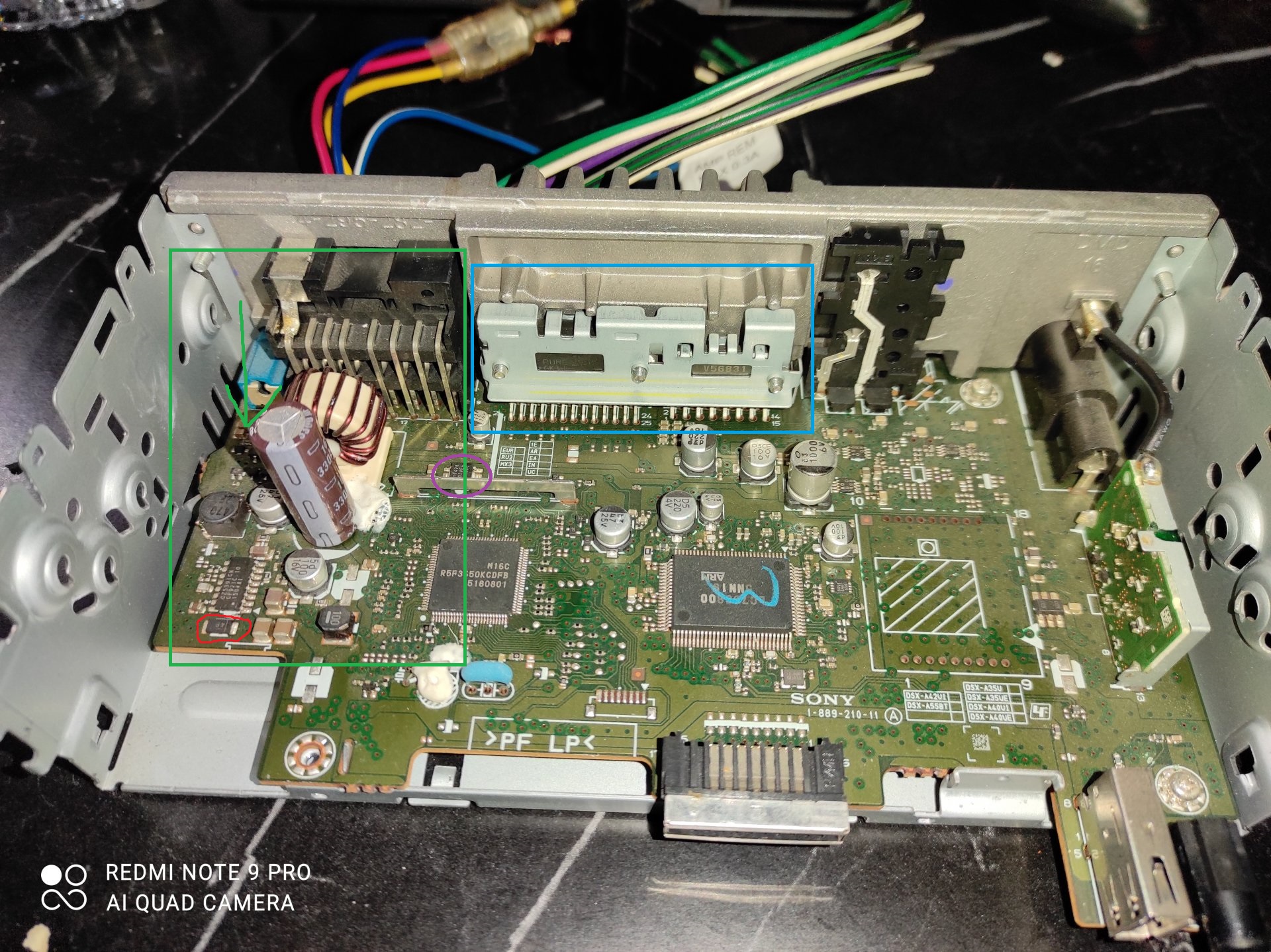

Siyah kabloya +ya sarı ucu -ye bağladım, teyp arkasında ki sigorta attı. Allah Allah dedim ama siyahın + olduğundan eski teybimden dolayı emin olarak kırmızıyı bu sefer -ye bağladım siyahi +ya baktım tekrar aynı sigorta attı.. kafam allak bullak olunca en son siyahi ve maviyi +ya sarı ve kırmızıyı -ye bağladım bu sefer sigorta atmadı ama teybin içinden inceden Duman geldi ve yanik kokusu geldi sonra iyice araştırdım siyah - imiş sarı ve kırmızı + mavi ise antene güç gönderen kabloymus en son bu şekilde bağladım ama hiçbir tepki vermedi.. sizce bu teyp kurtarılabilir mi ne olmuş olabilir

Ters bağlantıya karşı bir koruma diyodu koymuşlardır, ama duman çıkacak kadar ters bağlı tuttuysan koruma diyodu da rahmetlik olmuş olabilir. Bu durumda teybin içindeki devre arızalanır ve bu arızadan dolayı sigorta atar.
İçini açıp besleme hattındaki ters bağlantı koruma diyodunu bulup ölçebilirsin. O diyot sağlam ise o zaman sadece sigortayı değiştirmen yeterli olur.

Hoparlör çıkışına elekrtik vermişsin. Büyük ihtimalle ses entegresi yanmıştır. Yada onun önünde başka eleman varsa o yanmıştır.
Fiziki hasar alan birşey varsa gözle görebilirsin. Yada koklayarak hangi eleman yanmış bulmaya çalışabilirsin.

Kırmızı ile çizdiğim diyota olmalı ama beslemeye çok uzak. Normalde koruma diyotları beslemeye yakın olur.
Yeşil ile kare içine aldığım hat besleme tarafı. Ok işareti ile gösterdiğim yerin yakından net çekilmiş resmini atar mısın?
Mavi kare ile çizdiğim kısım ses entegreleri. Oradaki vidaları söküp entegreler üzerinde yanık yada deformasyon var mı diye kontrol edebilirsin.
Mor ile çizdiğimin ne olduğunu henüz bilmiyorum ama beslemeye yakın olduğuna göre onunda yanmış olma ihtimali var.

Kırmızılar diyot
Yeşiller Transistör/Regülatör
Maviler direnç
Morlar Kondansatör.
Yukarıdan aşağıya sırasıyla test edebilmen gerek.
Üstelik bunları söküp test edip geri yerine takmalısın. Üzerinde ölçersen yanlış değer gösterebilir.
Dirençler ve kondansatörler çok fazla önemli değil. İlk önce diyotlara sonrasında transistörlere yoğunlaş.
Devreden az birşey duman ve koku çıktı demiştin. Muhtemelen o diyotlardan biri çok aşırı ısıya maruz kalmıştır.
