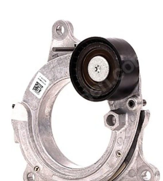

Otomobil gergi "rulmanı" değişimi gerektiğine karar verdim
Klimacı kompresörün sağlam olduğunu, aracımdaki sesin gergiden geldiğini bildirdi. Klima açıkken motora yük bindiği için gergiden ses geliyormuş.
Şu resimdeki kütük üzerindeki T30 torx cıvata çevrilerek tekerlek sökülebilir mi? Yoksa perçinli mi?
Ayrı parça halinde satılması bir şekilde değişmesi mümkün olduğu anlamına geliyor.
Perçin olan yerde neden anahtar yeri olsu?
Gevşememesi için loctite tarzı sökülebilil/sökülmez vida sabitleyici kullanmış olabilirler.
gergiyi söküp kasnağı çektirme ile çıkarmanız lazım sürekli baskıya maruz kalıyor kolayca çıkmaz oradan
Loctite vida sabitleyici neymiş öğrenmiş oldum. Uygun tork ve anahtar ile tekerleği söktüm değiştirdim. Neyse ki öyle bir yapıştırıcı yokmuş galiba. Beklendiği şekilde söküldü. İş bitince benzer şekilde sıkıca vidaladım.

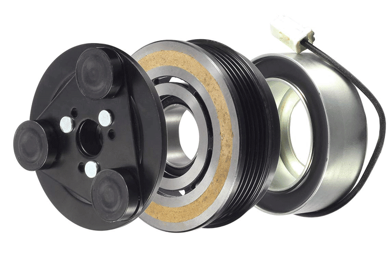

Geriye alternatör kaldı. Bence alternatör de sağlam. Sorun akünün bayılmasından kaynaklanıyor. Klima açıkken ses gelmesinin sebebi çekilen toplam akımın artması. kompresör bölgesinde bir bobin kasnağı kilitlemek için kullanılıyor. Yüksek akım çekecektir.

klima kompresörünün kasnak kilidi en fazla 2-3A çekecektir. bunun yerine uzun far açsan

Belki klima kompresörün kasnağına gömülü debrajdan (varsa) geliyor? Aşınmış olabilir.

Yukarıdaki mesajları hızlıca okudum. Cevaplar/öneriler arasında göremediğim için yazmak istedim. Bu sebebi bulunamayan kayış sıyırma sesinin meşhur nedeni genelde alternatör kasnağından kaynaklanıyor. İşi bilmeyen ustalar sırayla birçok elemanı degiştirme yoluna gidiyor. Alternatörün kasnağının cırcır anahtara benzer bir yapısı var. Yani kayış hareketi yönünde alternatör milini tutması gerek diğer yönde boşa çıkması gerekli. Bisikletin arka tekerindeki dişli gibi çalışması lazım. Sizin aracın sorunu çok yüksek ihtimalle bu kasnağın göbeğinin kilitlenmesinden kaynaklı olabilir.
