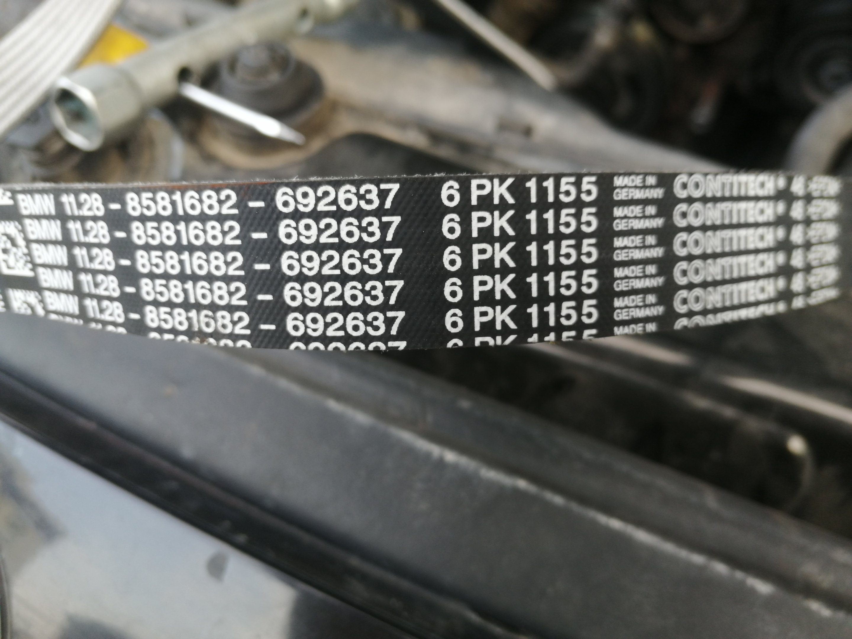

7 senelik V kayışımı bugün nihayet üşenmeyip değiştim.
  • VID_20250808_170451.mp4
    18.6 MB
    1.6 MB · Görüntüleme: 83
Bugün başka bir usta yan sanayi kayışların ses sorun çıkardığını bildirdi. Orijinal bmw kayış öneriyor.

Sabahları soğuk motorda ses yine var.
Güncel durum
Kasnak bitmiş. Sorun kasnak ve kayış.
Ustalar "Kasnak ve kayış değişecek" demişti, inanmamıştım,
Yan sanayi kasnak ömrü daha kısa oluyor. Corteco marka 30bin km civarında kullanıldı.
Şimdi Kentpar marka kasnak taktım. Ses %99 düzeldi. Yeni taktığım kayış da bir kaç bin km kullanıldığı için
Orijinal kasnak ve kayış takılsa süper olacak. Fakat yine 30bin km civarında kullanılabilecekmiş. Bu yüzden ucuz kasnak kayış tercih ettim. Neden daha fazla ödeyelim ki
Biraz zaman geçti, ses yine hortladı.
Menzile ulaşmadan 10 dakika önce klima kapatılır. İlk çalıştırma sırasında klima kapalı olursa ses çıkmıyor. İyileşme var. Fakat gerçek bir çözüm olmadığı belli.
