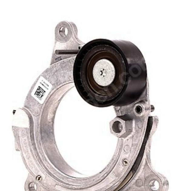

Pazartesi gitmeyi planladığım alternatörü tamir edecek ustaya motor sesini gönderdim.
Bu ses gergi nedeniyle oluyor Gergi zayıf dedi. Kısa kayış önerdi. Alternatör kasnağı bu model arabada 600bine kadar çalışırmış. Kasnakta arıza olduğunu düşünmüyor. Bu görüş de mantıklı. Yetkili servis tarafından her 30bin kmde kayış-Krank_kasnak değişimi ile bu sorun "çözüldüğüne" göre mantıklı görünüyor. Yeni kayış sıkı kasnak gerginlik sağlıyor alternatör güzel çalışıyor olabilir.
Gergiyi açıp yayını gerdirmeli :) Uyduruk işler peşindeyim. komple gergi almak istemiyorum. makarayı değiştirdim olmadı. demek ki yay zayıflamış?
B37 motor gergi:
B37 motor gergi:

sesi dinleyince sorunun gergiden olduğunu söylemiştim :)) gereksiz masrafa gerek yok kendi tamircimiz olmak evet maddi ve manevi olarak güzel hisler oluşturuyor ama gergiyi tamir edeceğim derken gergiyi kullanılmaz hale getirip birde çekici masrafı çıkarmamak lazım.
usta veya sizin takacağınız gergi MUTLAKA!! SNR VEYA SWAG MARKA OLSUN YOKSA ÇOK ZAMAN GEÇMEDEN AYNI SES GELECEK.
Bunu söyleyen ustaya kesinlikle aracı elletmeyin. Kısa kayış önerilmesi tamamen sallama bir çözüm önerisi. Ayrıca daha öncede söylemiştim tecrübeyle sabit diye. Kısa kayış bu sorunu çözmüyor. Kayış kısaltma fikri tamamen yanlış. Bu durumda motoru tasarlayıp mevcut kayış uzunluğunu seçen mühendis ekibi bu işi bilmiyor sanayideki usta bu işi daha biliyor gibi durum söz konusu olur.
Bu ustanın bahsi geçen kasnağın tek yönlü olduğunu bilmediği konusunda iddaaya bile girerim.

Araç 116d f20 kasa b37 motor bmw
Muhtemelen gergi yayının başka bir noktada çalışmasını sağlayacak 2-3mm kısa olanı kastetmiştir. Yoksa ne haddine mühendislerin tasarımını eleştirmek. Önce kasnağın sağlam olduğunu doğrulasın. Kayış kısaltmadan gergiyi değiştirebiliriz.
Yine düzelmezse kızdığımız ustalar ve yetkili servislerin yaptığı gibi çözüm olarak krank_kasnak, gergi kütüğü ve kayış, değişecektir.
Her 30binkm için bunları değiştirmek yanlış gibi görünüyor. Orijinal kasnak kayış 130bin km kullanılmıştı.
Başka bir şey olmalı. Belki çözecek şey sadece alternatör kasnağını temizleyip geri takmaktır.
