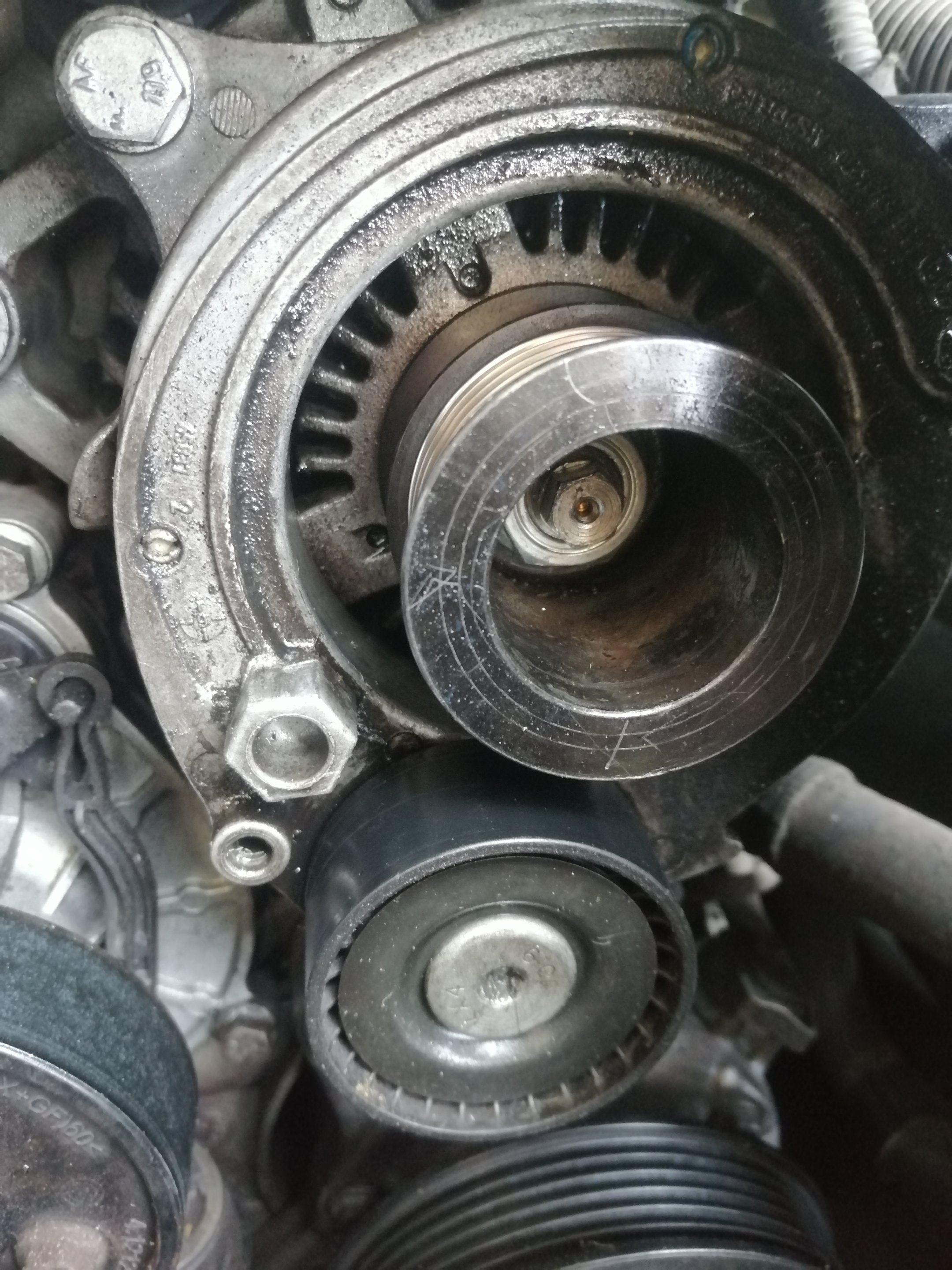

Otomobil kayış sesi
Araç 116d f20 kasa b37 motor bmw
Muhtemelen gergi yayının başka bir noktada çalışmasını sağlayacak 2-3mm kısa olanı kastetmiştir. Yoksa ne haddine mühendislerin tasarımını eleştirmek. Önce kasnağın sağlam olduğunu doğrulasın. Kayış kısaltmadan gergiyi değiştirebiliriz.
Yine düzelmezse kızdığımız ustalar ve yetkili servislerin yaptığı gibi çözüm olarak krank_kasnak, gergi kütüğü ve kayış, değişecektir.
Her 30binkm için bunları değiştirmek yanlış gibi görünüyot. Orijinal kasnak kayış 130bin km kullanılmıştı.
Başka bir şey olmalı. Belki çözecek şey sadece alternatör kasnağını temizleyip geri takmaktır.
Yanlış anlamayın ama fazla kurcalamadan bir ustaya göstermeniz en doğrusu. Her ne kadar konuya yazan üyeler teknik - bilimsel yaklaşımlarda bulunsa da o aracı tamir eden kişi de yüzlerce aynı sesi çıkaran motor görmüştür.
V kayışı riskli bir parçadır, kopup sağa sola dolanması ciddi sorunlara sebep olabilir. İyi ihtimalle yolda bırakır.
Kayınbirader yurtdışından senelik izine gelmişti. Tatil dönüşü aracında bu ses olmuştu. Telefonda görüştüğümüzde Ankara ya geldiğinde baktırırız diye konuştuk. Daha sonra bizimki denk durmadı. Memleket de sözde ünü ülke sınırlarını aşmış tanıdık ustasına aracı götürdü. İlk gün daha küçük bir ile v kayışı değişti, ikinci gün gergi seti, üçüncü gün devirdaim kasnağı, dördüncü gün İstanbul dan gelen krank kasnağı ile en son daha da küçük bir v kayışı ile kayış tekrar değişti. Sonuç olarak ses sadece azaldı. Beni tekrar aradı sizin ustaya bir sorsan diye, bende ustaya durumu anlattım. "Kendim kontrol etmeden kesin söylemem doğru olmaz ama anlattıklarınız doğrultusunda alternatörün tek yönlü kasnağı bozulmuştur" dedi. Diğer meşhur ustayla bu bilgiyi paylaştık "Ne alakası var, bu ses kayışla alakalı bir küçüğünü takacaz ses gidecek" dedi. Bende kayınbiradere aracı daha fazla elletme Ankara ya gel dedim. Neyse geldi kayış boşaltıldı, alternatör rotoru sabitlendi ve cırcırlı kasnağın kilitlenmiş olduğu teyid edildi. En fazla 2 saat içinde değişimi yapıldı. Aracın orijinal uzunluktaki kayışı takıldı. Diğer parçalarda hatıra olarak kaldı. 2 ay sonra meşhur ustanın krank kasnağı ile ilgili yediği başka nanelerde sonradan ortaya çıktı mesaj kısa olsun diye onları anlatmadan es geçiyorum.
Bunu söyleyen ustaya kesinlikle aracı elletmeyin. Kısa kayış önerilmesi tamamen sallama bir çözüm önerisi. Ayrıca daha öncede söylemiştim tecrübeyle sabit diye. Kısa kayış bu sorunu çözmüyor. Kayış kısaltma fikri tamamen yanlış. Bu durumda motoru tasarlayıp mevcut kayış uzunluğunu seçen mühendis ekibi bu işi bilmiyor sanayideki usta bu işi daha biliyor gibi durum söz konusu olur.
Bu ustanın bahsi geçen kasnağın tek yönlü olduğunu bilmediği konusunda iddaaya bile girerim.

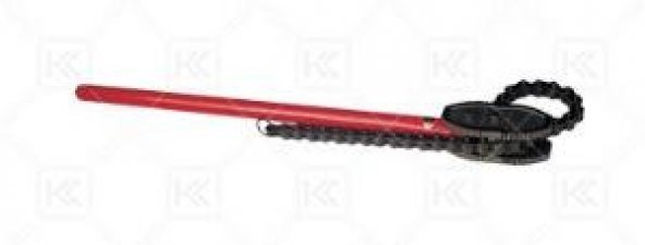

Özel amaçlı şu setin bahsettiğim işi görme ihtimali var mı sizce
mil somun başlığı için lokma bulunursa, kasnak dıştan zincirli boru anahtarıyla fikslenebilir belki.
kasnağın diş yönü aktarılan güçle aynı olmalı, yenisini takınca kendisini kilitler fikrimce.

Klima elektirikli değilde mekanik olarak motor aksamına bağlandıysa devir daim kayışın gevşek kalmış demektir.
Zaman içinde çevre şartları ve kaliteye bağlı olarak kayış uzar. kısmi boşluk olur. Yada sertleşme nedeniyle sürtünme özellği azalır.
Bu durumda 3 seçenek war.
1-Çok ucuz basit olan gergi makarasını yeni duruma göre yeniden ayarlamak.
2-Motor ve klima çalışır iken devir daim kayışına birazcık reçine tozu dökmek.
3-Kayışı yenilemek.

Usta, aracımda sabit kasnak olduğunu bildirdi. "Cırcırlı" değilmiş. Alternatör küçük olduğu için bence bu modelde gerek duyulmamış. Saydığı bir kaç model daha sabit kasnak kullanıyormuş. Diğer değişimlerin fayda sağlamadığını kendisi de tecrübe etmiş. 3mm kısa kayış takıyorum.
Bir kayış ambalajında 50bin km kadar ömür bildirilmişti. Bu durumda kopmasını beklemeden her 30 binkm için kayış değişimi mantıklı. Eğer kayış koptuktan sonra değişim yapılacaksa krank kasnağı da zarar göreceği için onun da değişmesi gerekir. Krank kasnağı üzerinde bir yazı var. Kayışsız olarak dönmesi sakıncalıymış. Ortası kauçuk benzeri yapıda olduğu için motor tarafından savrulup parçalanıyor diye düşündüm
Şimdi motor sıcak. Ses yok. Asıl durum 1-2 gün sonra sabah saatleri belli olur.
-- Sabah yaptığım denemede ses tonunda değişiklik fark edildi. Eskiye göre iyi. Bu şekilde kullanılabilir. Zaten yıllardır yaptığımız bu.
Sabit kasnak yerine bilyalı olan takılırsa sorunu tam çözeceğine inanıyorum.
