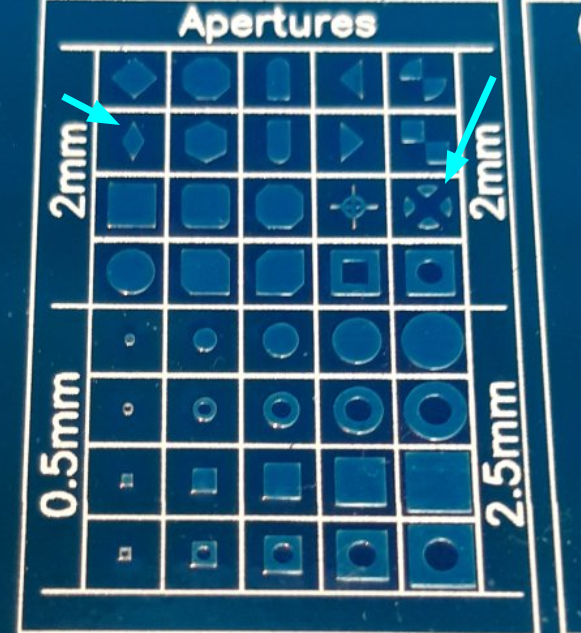

Apertures yazan yer ne icin kullaniliyor cozemedim
Devre kartı tasarlarken örneğin lehim padi ve delik boylarını öngörebilmek için.
Ama ilk bakışta ben tam anlayamadım hangisinin ölçüsü ne ve ne tarafta yazıyor.
Şuradaki bilgiye göre PCB terminolojisinde aperture "temel bir şekil, yapıtaşı olarak kullanılan bir şekil" anlamına geliyor. Gerber dosyasında her şekil için bir kod var ve makina o koda göre işlem yapıyor.
Oradaki ölçüler de beyaz grid'in ölçüleri.
şimdi fark ettim gerber dosyası oluştururken NC drill içinde apertures isimli bir tablo var. burada her delik çapını bir aperture(işaretçi) ile eşleştiriyor ve gerber üzerinde bu delikleri de aperturelar ile gösteriyor.
mesela burada artılar 1mm delikler, iç içe daire crosshair olanlar 0.45mm
