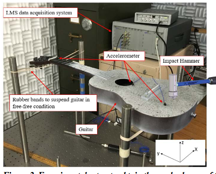

bildiğim ve öğrendiğim kadarı ile olay şöyle gerçekleşiyor Öncelikle frekansını ölçmek isdediğiniz cisme ölçüm aletinin propunu dokunduruyorsunuz ve bir çekiç ile cisims hafif bir darbe uyguluyorsunuz bu da cihazın ekranında o cismin frekansını gösteriyor meselaburda bir gitarın :) frekansı ölcülmüş 0.5 hz

19137 eklentisine bak
bahsettiğiniz ses frekansı. Akort ayarı için kullanılan cihazlar var onlarda da temel prensip aynı.

Senin bahsettiğin mekanik bir konu. Mekanik yapıların ve cisimlerin bir doğal rezonans frekansı var. Onu bulmak için de değişik basınç dalgaları ile uyartım yapıp cismin gözlemlenmesi lazım. Bu doğal frekansı hesaplayabilen yazılımlar da var (mesela Ansys).

Evet taydin abi anlatığın şeylerin hepsinden haberim var. Mekanik deyince benim aklıma hemen hareketli parçalar geliyor. Oysa ki benim frq sını ölçmek isdeğim sabit şeyler. yukardada anlatım kiristal, taş gibi. Tabikide yolu var Lazer Doppler Vİbration (LDV ) ile diğer bir yöntem ise İmpact Vibratin (darbe) yolu ile ancak bu cihazların fiyatları çok uçuk

Anlattıklarınızda titreşim sensörü ya da lazer demeti vasıtası ile cismin salınımı ölçülüyor gibi.
Frekans jeneratörünün buradaki fonksiyonu nedir peki?
Ayrıca 1Hz-1GHz gibi değerlerden bahsetmiştiniz. Örnekler sonik ve ultrasonik frekans aralıklarından. Arada on binlece kat fark var. Çok anlamam ama doğada GHz frekansına yakın titreşecek bir doğal taş olduğunu sanmıyorum.
Ayrıca ölçmek istediğiniz şey cismin kendi içindeki atomların dinamiği ile ürettiği salınımın frekansı mı yoksa rezonans frekansı mı? Bu ikisi de çok farklı şeyler.

Hayır aslında değildir. Yakın ve teorik konular olduğundan kavramlar biraz karışıyor. Rezonans dalgalarda bir girişim çeşididir. Cismin üzerinden akıp geri yansıyan dalgalar ile akmaya devam eden dalgaların üzt üste binerek genliğin sürekli ya da önemli ölçüde artması durumudur. Cismin doğal salınımı ile değil çoğu zaman şekli ve uzunluğu ile ilgilidir. Mesela aynı maddeden iki çubuk düşünün. Kalınlıkları aynı olsun. Rezonans frekansı çubuğun uzunluğu ile ilgilidir. İçindeki atomların salınımıyla değil. Farklı uzunluktaki çubukların rezonans frekansı farklıdır.
Ya da içinde farklı miktarlarda su dolu bardakları düşünün. Rezonans frekansı içindeki suyun atomlarının salınımıyla ilgili olsaydı her bardağa vurduğunuzda aynı ses çıkardı ancak su miktarına göre farklı sesler çıkıyor.
Başka örnek gitar telleri, aynı maddeden yapılmış farklı kalınlıklardaki tellerin rezonans frekansı farklıdır. Gerilimine göre de değişir.
