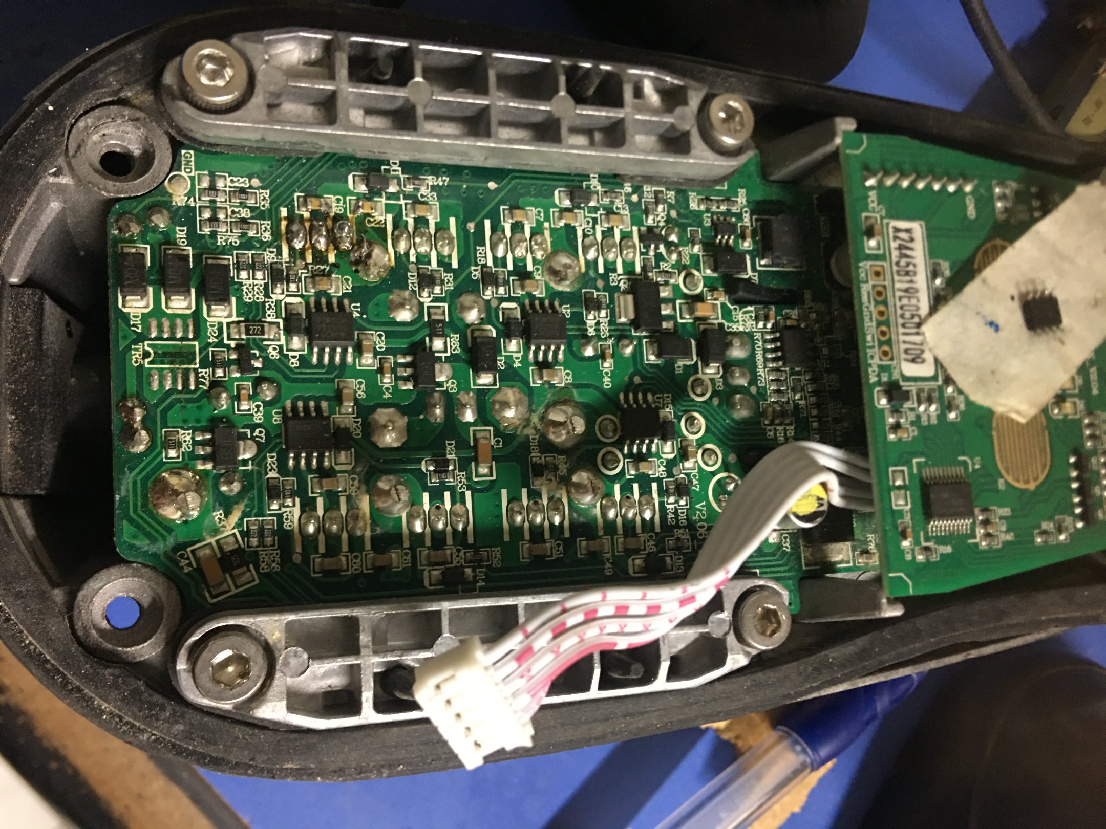

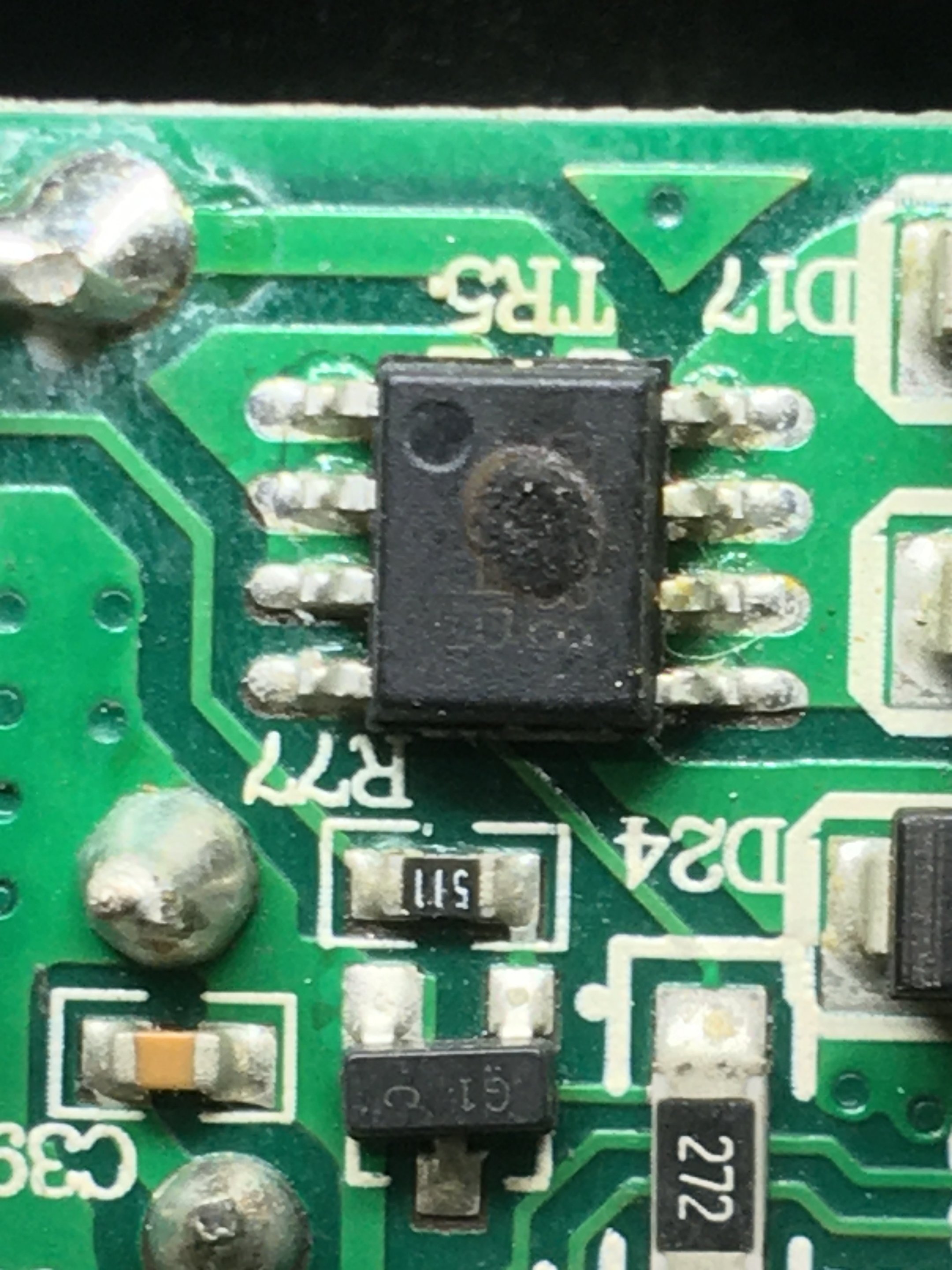

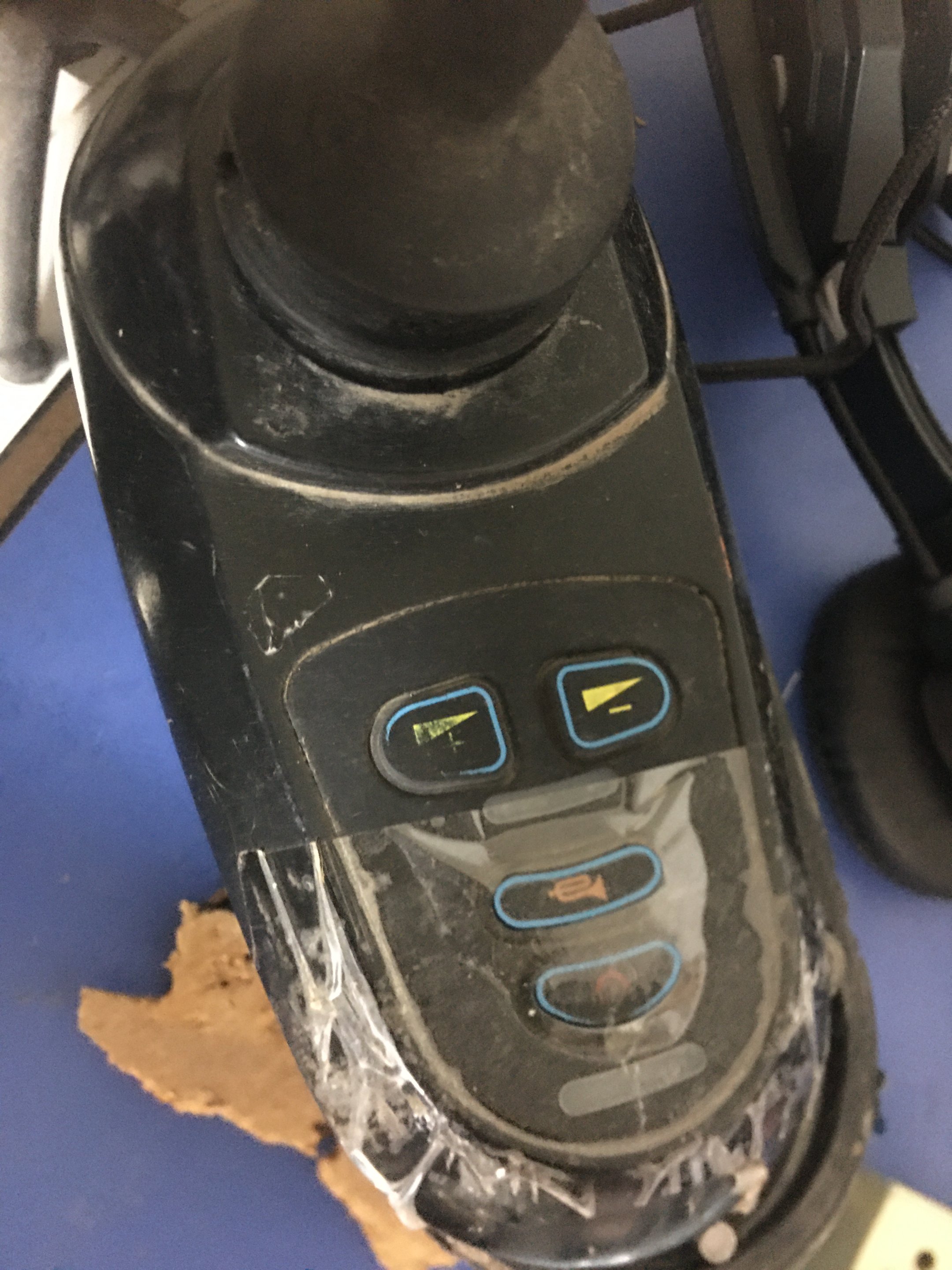

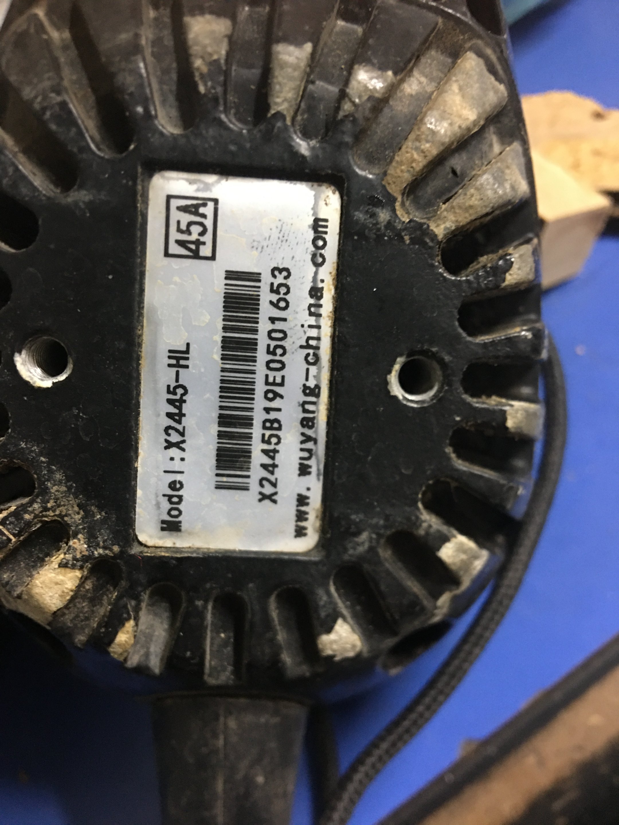

Özürlü araç kontrol kolu kurcalanmış 8 ayaklı entegre patlamış okunmuyor.Birkaç tane söktüm kartlar dış görünüş aynı fakar iç kompanentler farklı .Bu ent ne olduğun nasıl bulabilirim?

Bu kollar genelde şarj soketi girişi olarak da görevli.
Soket içinde 3 ~4 pin var. Besleme için 2 pin ve kontrol için one wire bir pin. Bu pin üzerinden hem kontrol hem de şarj durumu için motor kontrolcüsü ile haberleşiyor.
