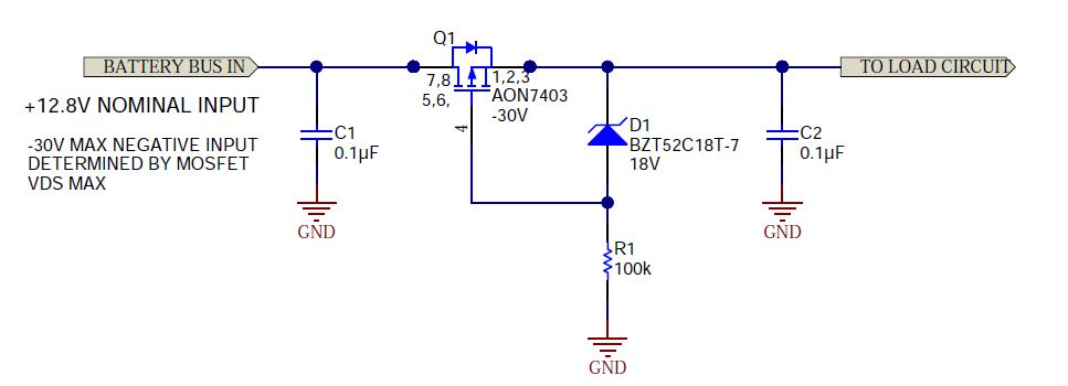

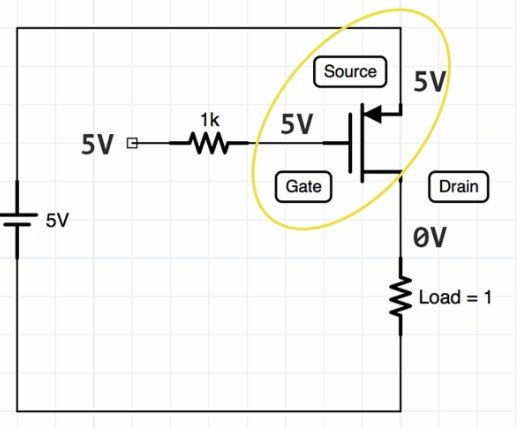

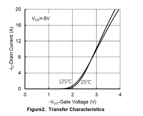

Merhaba Arkadaşlar. P kanallı mosfet 0 v da iletime(on) geçer mi? Aşağıda bir şema var. 3407 AY P kanallı mosfet bir transistör vasıtasıyla anahtarlanıyor. P kanallı mosfetin gate pini gnd ye çekildiğinde aslında gate voltajı source pinine göre 0-12= -12 oluyor. Bu şekilde mi düşünmek lazım? 3407 AY mosfetin gate source voltajı + - 20 V yazıyor.

O halde yukarıdaki verdiğim şemada(1.foto) transistör iletime geçtiğinde VGS: 0-12= -12V oluyor. Vgs < Vth durumuna göre -12<-3v kuralını sağlar ve mosfet iletime geçer doğru mu?

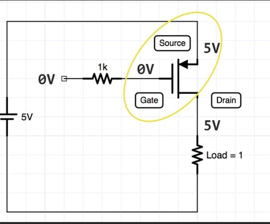

VGS Voltajı =5-5=0V yapar mosfet kesimdedir. (1.foto)
Gate 0V var Source de 5 V var. VGS:0-5= -5V eder mosfet iletime geçer.
doğrudur.

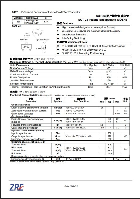

Bunun dışında, mosfet kapalıyken istenilen Rds değeri de önemli olabilir (eğer yüksek dirençlerle çalışması isteniliyor).
Datasheet'de Vgsth için 250uA yazılıyor. Yani o değerin altında çalışması gerekiyorsa test devre yaparak kontrol edilmesi yararlı olur (ama bu durumda işin içine üretim değişkenleri girer - örneğin testten geçen mosfet için olumlu alınan sonuc diğerleri için geçerli olmaz - Vgsth -1 ile -2.4V arasında) veya Vgsth için datasheet'de uygun Idrain değeri olan mosfet seçilir.
