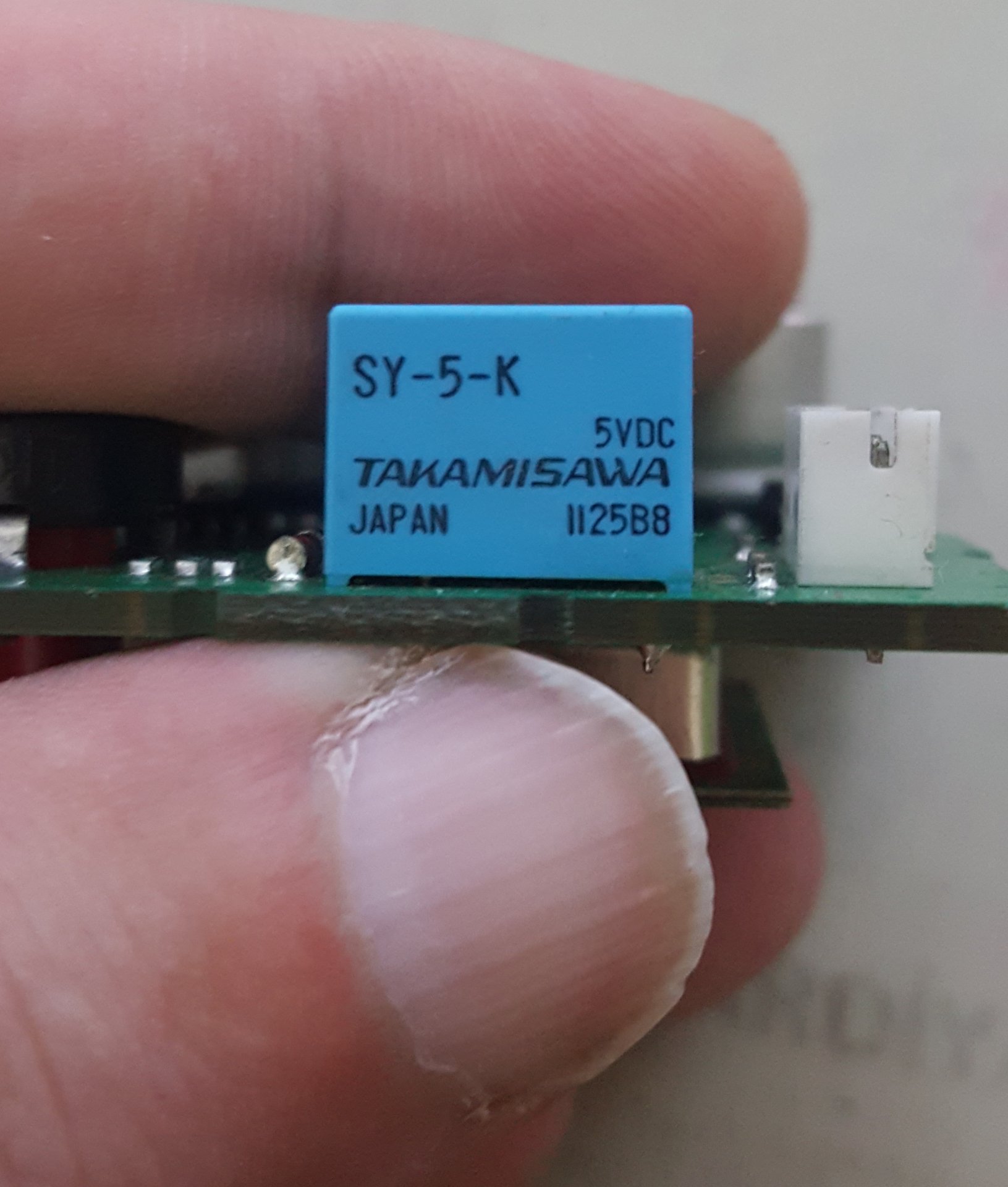

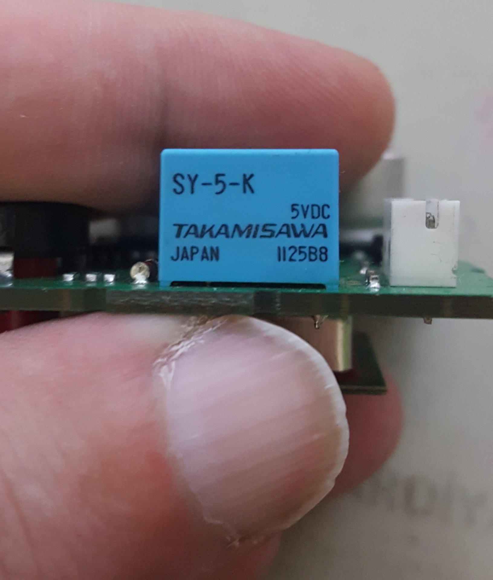

Şu senin işini görür sanırım.
Resmini attım aşağı, linkini şuan bulamaya bilirim, işteyim. Gördüğün gibi tırnak kadar röle.
Bu röleyi arduino ile direk sürebilirsin diye düşünüyorum ama emin de değilim. Denemek lazım. Bu gün evde kullandığım röle çok büyük olduğu için 12v harici besleme kullanıp yine bc547 ile arduinodan tetiklettim.

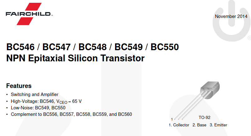

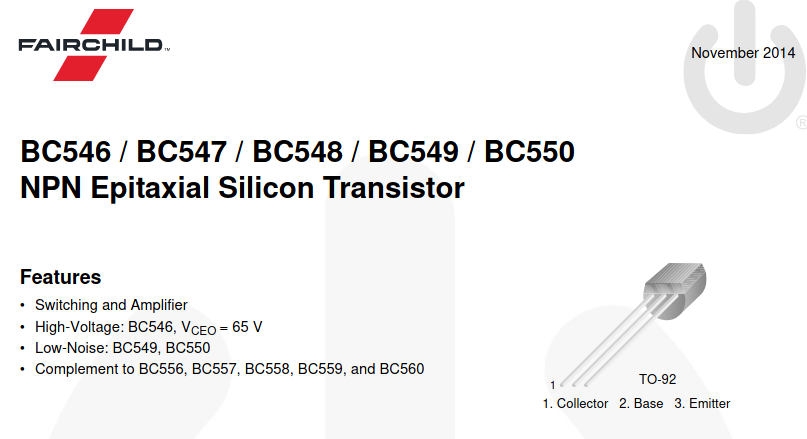

Transistörte yapılan blog sayfası hangisi?
Oradaki devre yanlış. NPN olan BC547 kullanmış ama kollektörünü şaseye vermiş. NPN bir transistörde kollektörün emitere göre pozitif olması lazım. Transistörün yönü değişirsa çalışır. O zaman da zaten benim dediğim şekilde bir devre oluyor.
Abi yanlış baktın herhalde. TR'ler doğu gibi duruyor.
Transistörün yüzüne bakarsan sol taraf kollektör. Ve blog sayfasındaki şemada sol taraf şasede, bu yanlış.
Aslında nasıl baktığına da bağlı. Ben padlerin transistör kılıfını örttüğünü görünce alttan resim diye değerlendirdim. Üstten resim ise yön doğru :)
Bende sana muhalefet olmadan önce BC547'nin datasheet'ini inceledim. :katil1:
