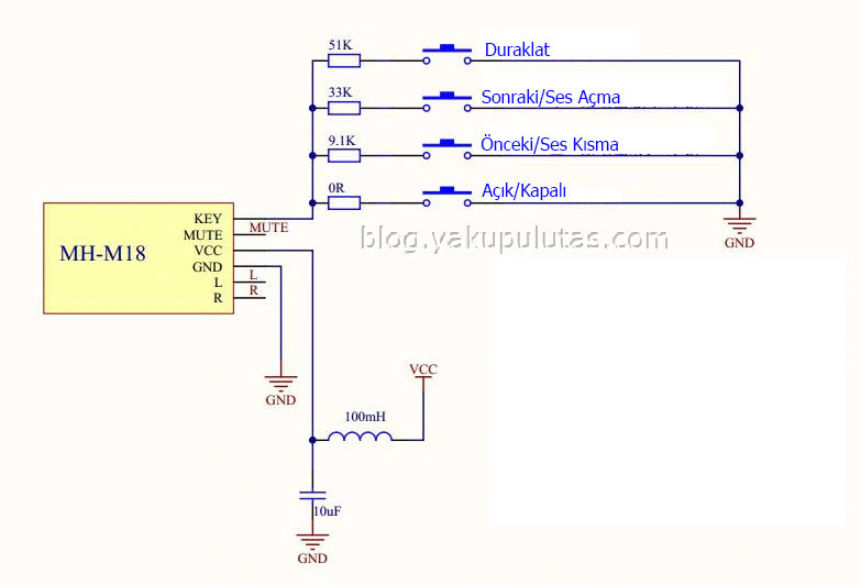

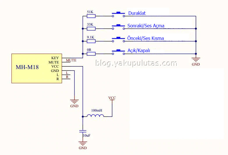

Buradaki buton yerine transistör yada mosfet kullanarak bluetooth'u anahtarlamak istedim ancak çalışmıyor.
51K direncin key deki ucu ile transistörün emiter ucu direk kısadevre görünüyor. Arduino tr yi düzgün anahtarlıyor ama benim mantığıma oturmayan bir şekilde transistör iş yapmıyor. Tr ile 51k direnç arasında olumsuz bir şey var ama anlayamadım.
Var mı mantıklı bir açıklaması olan?

Butonu çıkarıp NPN transistörün kollektörünü dirence, emiterini şaseye vermen lazım. Sonra baz üzerinden aynı şekilde çalışması lazım.

Yok abi mümkün değil çalışmıyor. Adım adım ölçtüm. Transistör açılıp kapanıyor ama pause görevini yapmıyor.
Aynı şeyi mosfet ile denedim oda yapmıyor.
Sonra hepsini çıkarıp arduino pinini direk bağladım, HIGH, LOW yaptım o da yemedi.
Sadece devrede gösterdiği şekilde çalışıyor.
Bir de adama kızıyorum bir transistörü bağlayamadı diye. İşin içinde başka bir şey var.

Orada bir voltaj bölücü yapmışlar ve bölücü voltajına göre hangi buton olduğuna karar veriyor. Şimdi 4 buton olduğuna göre, 5 V u da 4 parçaya bölersen 1.25 V aralık olurdu, rahat çalışması lazım. Ama Çinlinin ne yaptığı belli olmaz tabi. Şöyle çözülebilir:
Butonlu kur devreyi, her butona bastığında KEY deki voltajları not et. sonra da transistörlü kur ve aynı voltajı alacak şekilde direnç değerlerini biraz azalt.

51k direncin boştaki ucu ile gnd arasını ölçtüm, 2.667v var. Demek ki bu voltajı gnd ye çekince pause yapıyor diye yorumladım.
Sonra tr yi analogWrite komutu ile tam 2.667v ile 0 arasında anahtarlama yapacak şekilde ayarladım ama yine nafile.

Butonlu devreyi kurdum ama keyden değer okuyamıyorum.
Multimetrenin probunu KEY'e deydirince buton çalışmıyor.
Sanırım buradaki KEY pini çok hassas. Her şeyden etkileniyor.
TR de bağlasak, multimetre de bağlasak çalışmaz hale geliyor.

Bak bide pnp tr kullanayım dedim.
Kollektörü KEY'e verdim, emiteri 51k dirence, oradan da direk gnd ye gittim.
Base'i ardunino ile tetikledim onu da yemedi.

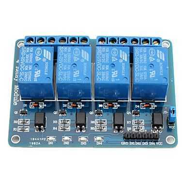

@taydin abi şimdi röle ile denedim. 400ms delay koyunca röle ile çok sağlıklı tetikliyor. Sadece 400ms den fazla gnd ye çekmemek gerek.
Takipteyim hocam, teşekkürler
400ms altını denemedim. Belkide 100ms de bile çalışır. Ama 400ms üstü sıkıntılı. Senin anlayacağın üst sınır 400ms.
Bu devre için normal röleler biraz kaba olabilir.
1A'lik röleler var çok küçük boyutlarda. Özdisanda vardır muhtemelen. Onlardan kullanabilirsin.

Hocam ben hep bu rölelerden kullandım:
Sizin söylediğiniz rölenin linkini atabilir misiniz bilmediğim için araştıramıyorum bir sürü seçenek çıkıyor karşıma.
Birde dediğiniz röleyi arduino ile direkt tetikleyebilirim değil mi?

Resmini attım aşağı, linkini şuan bulamaya bilirim, işteyim. Gördüğün gibi tırnak kadar röle.
Bu röleyi arduino ile direk sürebilirsin diye düşünüyorum ama emin de değilim. Denemek lazım. Bu gün evde kullandığım röle çok büyük olduğu için 12v harici besleme kullanıp yine bc547 ile arduinodan tetiklettim.
