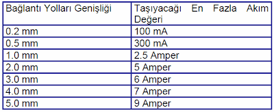

Hocam daha önce çizdim ancak baskı yapıp devrede denemedim. PCB yapacağım ama bazı faktörleri bilmiyorum mesela 12v ve GND hatları ne kadar kalın olmalı vb şeyleri daha tam öğrenemediğim için şuan çözemiyorum delikli plakete yapacağım daha sonra pcb denerim inşallah.

15674 eklentisine bak
