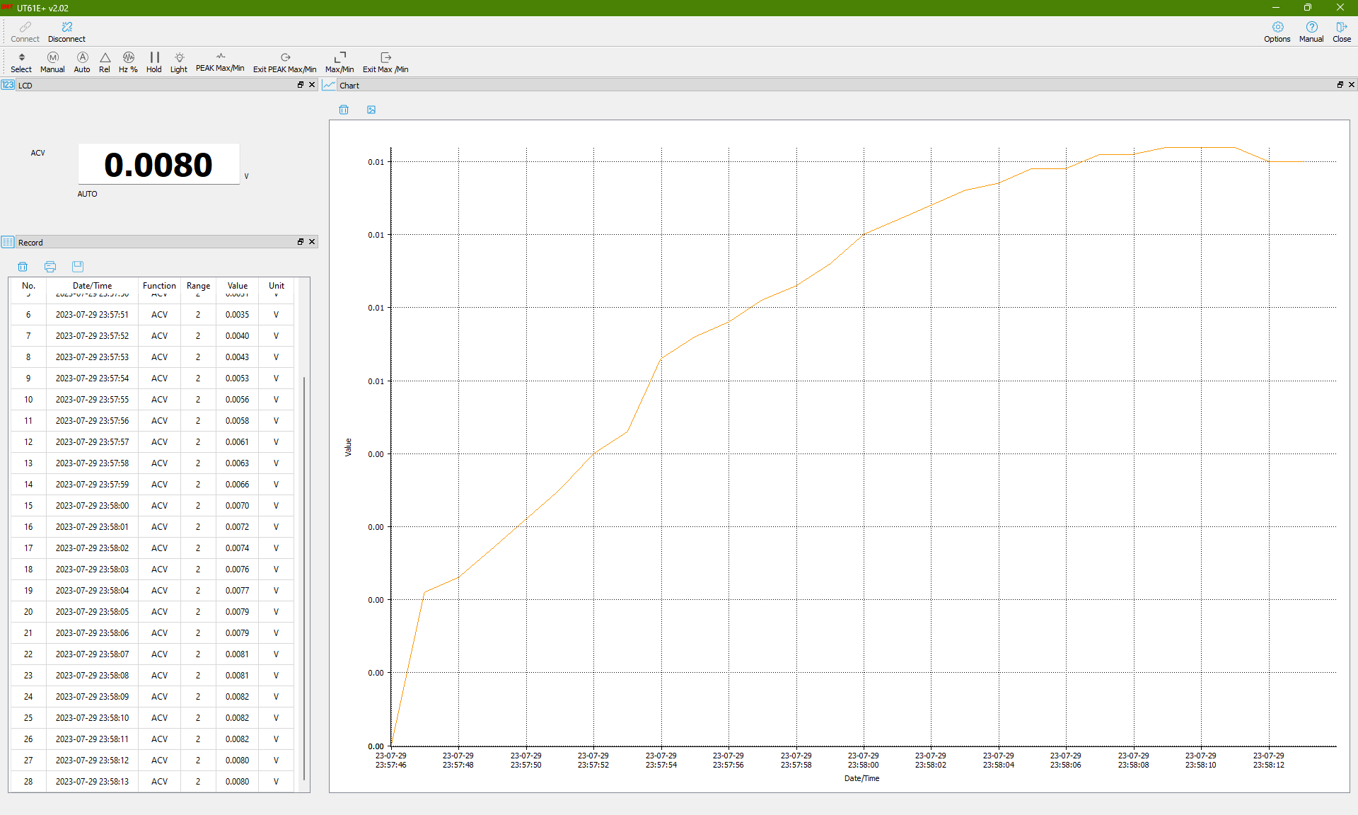

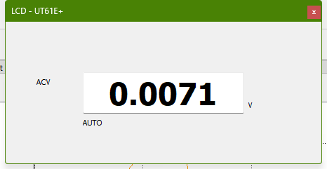

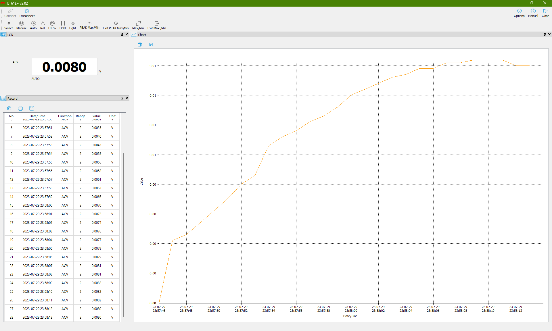

LCD panelelini ana ekrandan söküp bu şekilde ayrıca hareket ettirebiliyrosun:
Hatta grafik ve kayıt ekranlarını da aynı şekilde haraket ettirebiliyorsun. Çok esneklik sağlıyor
Birde ekran videosu kaydettim.
Birde şunu belirteyim ekran görüntüsünde göreceğin Select, Manual, Auto, Rel,... gibi butonlar ile cihazı da kontrol edebiliyorsun. Çift yönlü bir iletişim var.
24852 eklentisine bak
24851 eklentisine bak
24853 eklentisine bak
