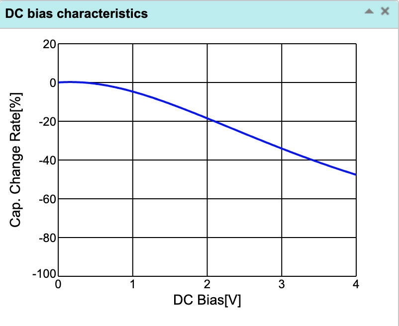

Ben de bir grafik paylaşayım bu konuyla ilgili. Aşağıdaki 47uF 4V bir seramik kapasitörün DC bias altında kapasitesinin nasıl değiştiğinin grafiği. Görüldüğü gibi çalışma gelirimi olan 4V'da kapasite değeri %50'ye düşmüş. Elektrolitik, film kapasitörler ise uygulanan DC bias karşısında stabildir.

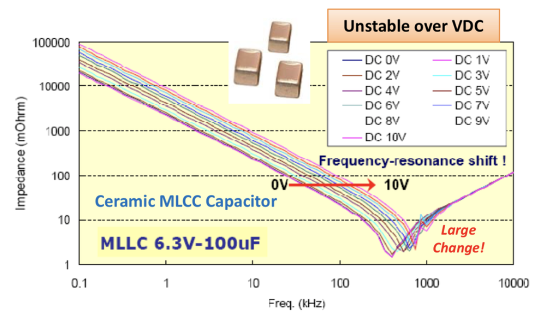

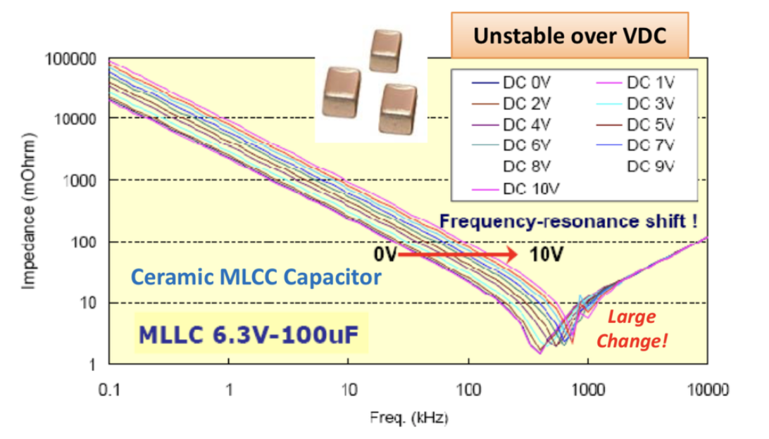

Seramik kapasitörlerin empedansı bile değişiyor DC bias karşısında. Elektrolitik, film ise yine stabil.

Notlarıma baktım, bu konuyla ilgili şöyle bir not almışım: X7R, X5R ve Y5V kapasitörler gerilim, sıcaklık ve zaman karşısında kapasitans stabilitesi gerektiren devrelerde kullanılmamalıdır.
Seçtiğiniz kapasitör sizi yanıltmasın rated voltage da yarısını verecek gibi bir durum yok genellikle, ayrıca bu dc bias olayı pakete de bağlıdır, aynı voltaj ve c de büyüj olan paket genellikle daha iyi performans sağlar.
Söylediğiniz tipte kapasitörler 3lü bir isimlendirme sonucunda çıkıyor, ilk harf düşük sıcaklık, ikincisi yüksek sıcaklık üçüncüsü ise bu sıcaklık aralığındaki kapasite değişimini ifade ediyor. Aldığınız not benim açımdan yanlış/eksik ancak sizin işinizi görüyor olabilir. C açısından stabilite gereken(mesela osilatör devresinde kullanılan bir c) yerlerde o sınıftan bir kapasitör kullanmak istemem, zira sıcaklık değişince C değişir, frekans kayar.

Örnek olması için rastgele bir kapasitör seçip onun grafiğini paylaştım. Tabiki bir çok faktöre göre değişir bu grafik.

Simdi elimizde DC bias altinda kapasitedeki degisim grafigi var. 5v icin belli olmasa da kapasitesinin %50 sini kaybettigini varsayabiliriz.
Bu durumda eger 22uFn ihtiyacimiz varsa bu 47uf 5V kapasitoru secersek 22uF kapasite ihtiyacimizi karsilayacaktir.
