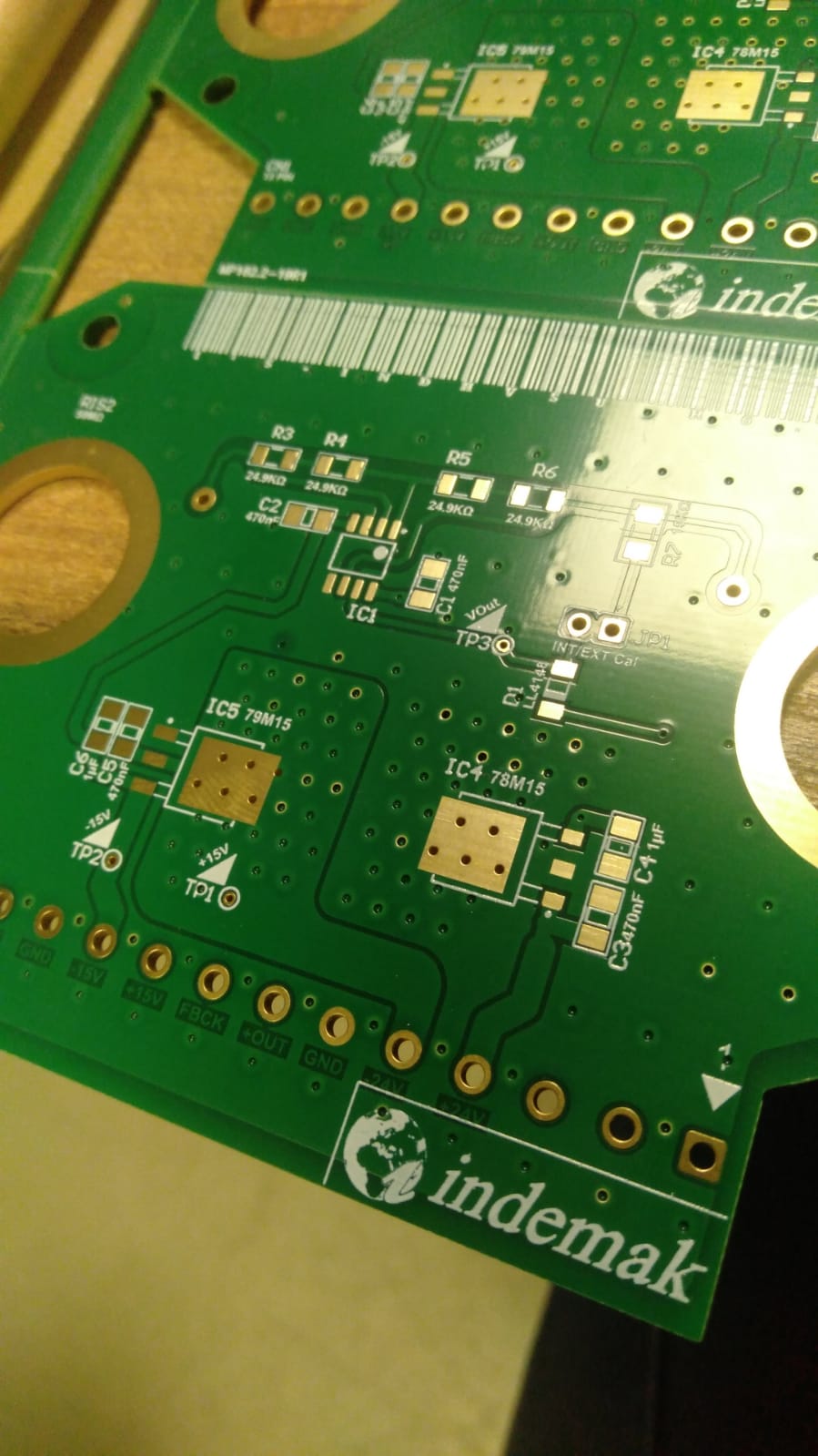

PCB de Altın Kaplama Yanlışlıkla
Dede
24 Mayıs 2024
976
Şansa bak..
Dandik bir devre için yanlışlıkla Altın kaplama yapmışlar.
Şöyle işlemcili vs bir kart olaydıda ona yanlışlıkla altın kaplama yapalardı..
Hal istendiği halde altınlı olunca ek ücret te isteyemediler.
Şansa bak..
38462 eklentisine bak
Belki de optimizasyon ile ilgilidir.
Maşum bu pcb ler her modelden 1 adet olacak sekilde devasa pcb ler ile üretiliyor belki de öyle bir kombinasyon oluşmustur ki altın kaplamak kaplamamaktan daha ucuza gelmiştir :katil2:
Çindekilerden birinde öyle bir seçenek vardı.
Tam açıklayamam ama kabaca başka bir işten arta kalan malzeme varsa ve sen sipariş verirken "arta kalan mazeme varsa benim pcb altın kaplama olsun" seçeneğini işaretlediysen bedavadan altın kaplayıp gönderiyorlardı.
Pcbway bunu yapıyordu. Gelen siparişe göre panelde boşluk varsa sizi altın kaplamalı panele yerleştirebiliyor. Bu seçeneği ilk aktif ettiklerinde daha sık yaşanıyordu, tahminimce o zaman böyle bir optimizasyon gerekti. Sonraları azaldı, hala o seçenek var mı emin değilim. Belki de artan iş hacmi sebebiyle artık ihtiyaçları pek kalmamıştır
Nereden anlaşılıyor altın kaplama?
fotoğraftan tam anlaşılmıyor ama çinlilerin görüntüsü altına benzeyen "organik bakır" dedikleri kaplama olabilir mi ?
Sorduğum soru biraz tuhaf olmuş gibi.. Şöyle ki;
Bu tür pcb yaptıranlar bu konuda tecrübeli oldukları için bunu rengine bakıp anlıyorlar sanırım.. Başka yolu yok..
Bu arada organik bakır diye bir şey olduğunu öğrendim..
Google a yazdım ama gübre, 'organik bakır şal' gibi sonuçlar çıkıyor
Ben yeşil maske yüzeyi laserle yakıp temizliyorum seri numarası baskısında.
Yeşilin altı kızıl çıkıyor.
Ama PAD kaplamaları altın sarısı açıkçası.
Kıllandığım için firmaya sordurdum.
Altın kaplama yapılmış yanlışlıkla dediler.
Normalde enaz 2-3 dolar kaplama parası almaları gerekir PCB başına.
bu organik bakır'ın ne olduğundan hatta adının doğru olduğundan bile tam emin değilim. ama geçmişte bir üreticinin bu kaplamadan bahsettiğini ve gelen pcblerin bu renkte olduğunu iyi hatırlıyorum. üreticinin kendi uydurması bir terminoloji de olabilir.
