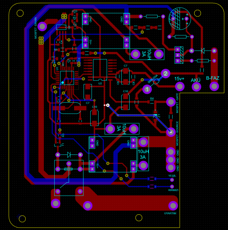

Merhaba arkadaşlar bir regülatör projem var pcbsi tasarlandı testlerde gate driver'ı ve başka bir 5V çıkışı olan DC DC converterı besliyen bir DC DC converterım var çıkış voltajı 15V. normalde mosfet ile akım sınırlanıp alternatör uyartımını besliyor ancak akım eksi hattan 15V çıkışı olan DC DC converterdan da geçiyor ve DC DC Converter patlıyor. Yüksek akım çekecek bir bileşen yok DC DC Converterın çıkışında bulunan devrede. Akımın oradan geçmesini nasıl önlerim bir fikriniz var mı? Yardımcı olabilir misiniz? Tüm GND'ler ortak.
DC/DC çeviriciler bir şekilde seri bağlandılar ya da DC/DC çeviricilerin galvanik izolasyona sahip değil.

Şema olursa daha iyi. Pcbden şemayı çıkartamıyorum. :)

47162 eklentisine bak
Merhaba,daha önceden buna benzer devre yapmıştım LM723 ile,dediğin gibi 723 ün 5 ve 6 pinlerini şaşeye çeken trimpot ayarında ayar yaparken(minumum voltaj seviyesi için) gördüğüm çıkış negatife dönmeye başlamıştı anlık olarak pot ayarı ile düzeltmiştim.Birkaç tane yaptığımdan bazılarında güç mofsetlerini yakmıştım.Gördüğüm devrede acaba durum aynı mı acaba.??
