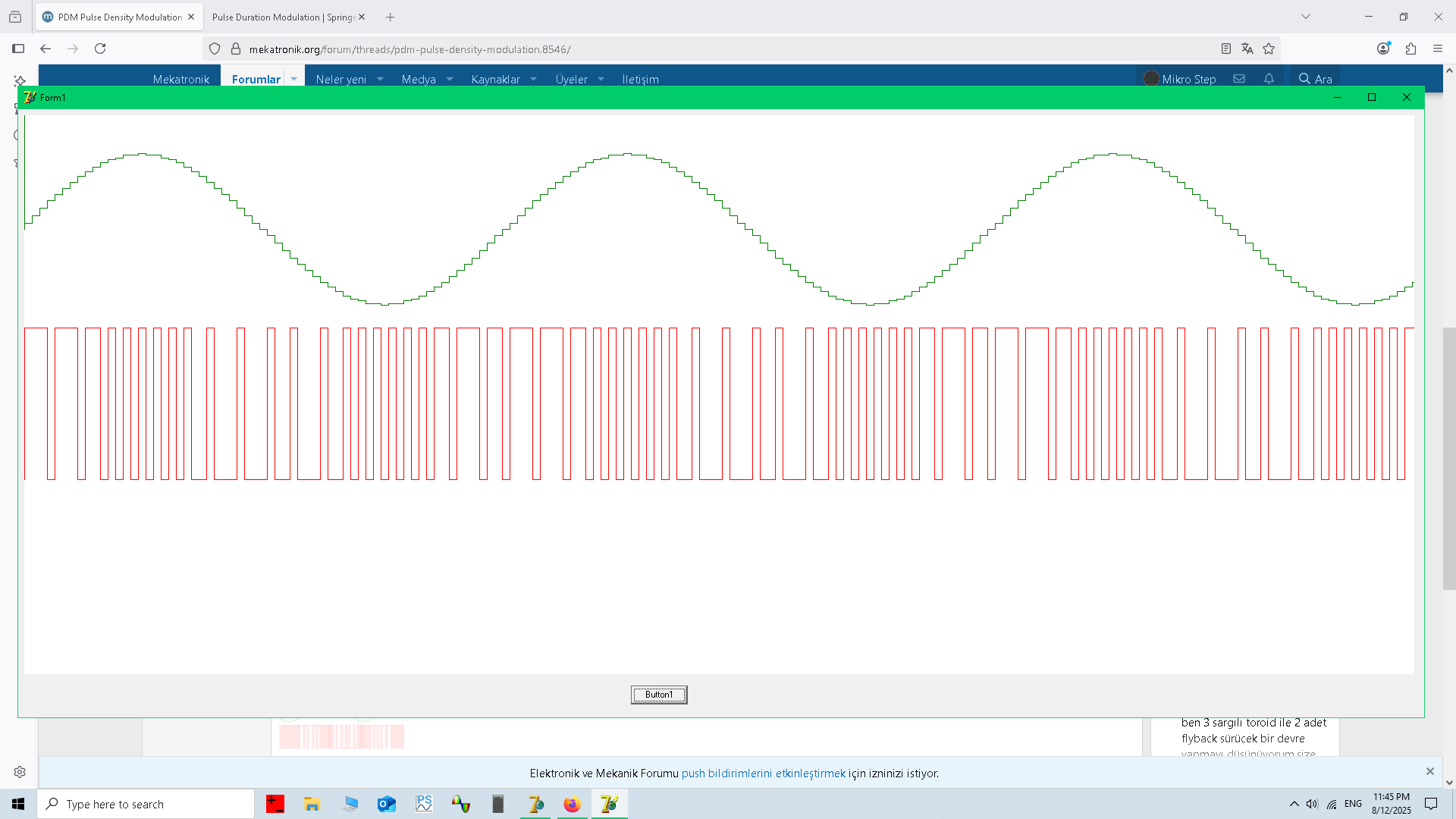

// Encode samples into pulse-density modulation
// using a first-order sigma-delta modulator
function pdm(real[0..s] x, real qe = 0) // initial running error is zero
var int[0..s] y
var int[0..s] y
for n from 0 to s do
qe := qe + x[n]
if qe > 0 then
y[n] := 1
else
y[n] := −1
qe := qe - y[n]
return y, qe // return output and running error
Muhtemelen wikinin kodunda bir hata var.
Ben mantiken bir kod yazdim. Fakat sonucun PDM oldugundan emin degilim.

Bir 1-bit Pulse Density Modulation (PDM) veya Sigma-Delta modülatörü, saf bir sinüs girişini işlerken; ardışık ‘1’ bitlerinin birleşerek oluşturduğu geniş darbeler tek pulse olarak sayıldığında, bu birleşik pulse sayısı yalnızca giriş frekansı (f0), örnekleme frekansı (fs) ve modülatör yapısından türetilen kapalı bir formülle tam olarak hesaplanabilir.
Sanı:
Uygun bir matematiksel model ile, herhangi bir sinüs genliği ve fs/f0 oranı için birleşik pulse sayısı, deneme-yanılma olmadan ve modülatörün iç durumunu adım adım simüle etmeden belirlenebilir.
Bu da benim sani. Varmi ispatlayacak?
