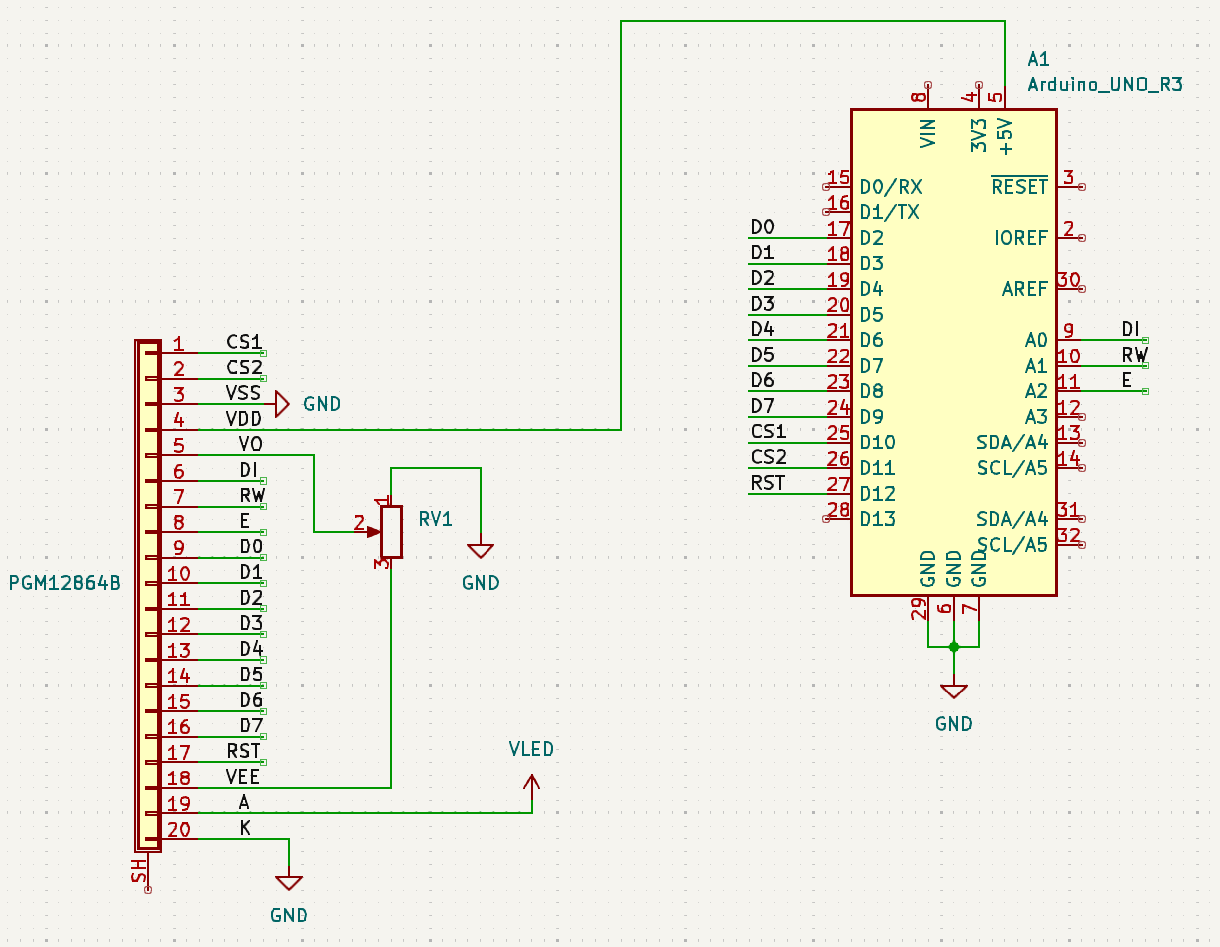

PGM12864B-NSW grafik ekranı Arduino UNO ile kullanmak
Ben GPIO atamalarını tamamen kendi kafama göre yaptım oradaki örnek değiştirilmeden çalışmaz. Bir de hazır kod üzerinden gitmeden sadece GLCD kütüphanesiyle minimal bir kod hazırlamak istiyorum.
Bu ks0108 lerin iki modeli var. İki model arasındaki fark cs1 ve cs2 pinlerini ters lojik seviyede çalışmaları.
İki tane sorun vardı. Bir tanesi, 0 ve 1 GPIO ları aynı zamanda serial için kullanılıyor, o yüzden o bitleri 8 bitlik LCD portu için kullanamayız. O yüzden mecbur bazı kontrol sinyallerini analog GPIO lara kaydırıyoruz.
İkincisi de, ilk döngüde ekranı 0 ile dolduruyorum, dolayısıyla ekran da başlangıçta boş iken boş ile dolduruluyor. Şimdi ilk döngüde pixeli ON yapıyorum.

Arka aydınlatma genelde 4.5-4.7V olabilmekte. Seri direnç yerine adi bir diyot takıyorum.
Ama işte tipik Çin datasheet. Yalan yanlış, eksik bilgilerle dolu. Aydınlatma için Anot Katot verince insan düz LED bekliyor ve seri akım sınırlandırma direnci olması gerekiyor mu diye düşünüyor. Chip select'lerin active passive durumu verilmemiş. Reset için de öyle. Timingler verilmemiş. Komut seti ve registerler de yok. Aydınlatmanın çektiği akım 300 mA diyor, ben 92 mA ölçüyorum. Operating voltage için sadece tipik değer verilmiş, minimum ve maksimum yok. Yani her türlü voltaj ile çalışır :katil2:
Vo pini kontrast. Kısadevre olacak bir şey yok.
