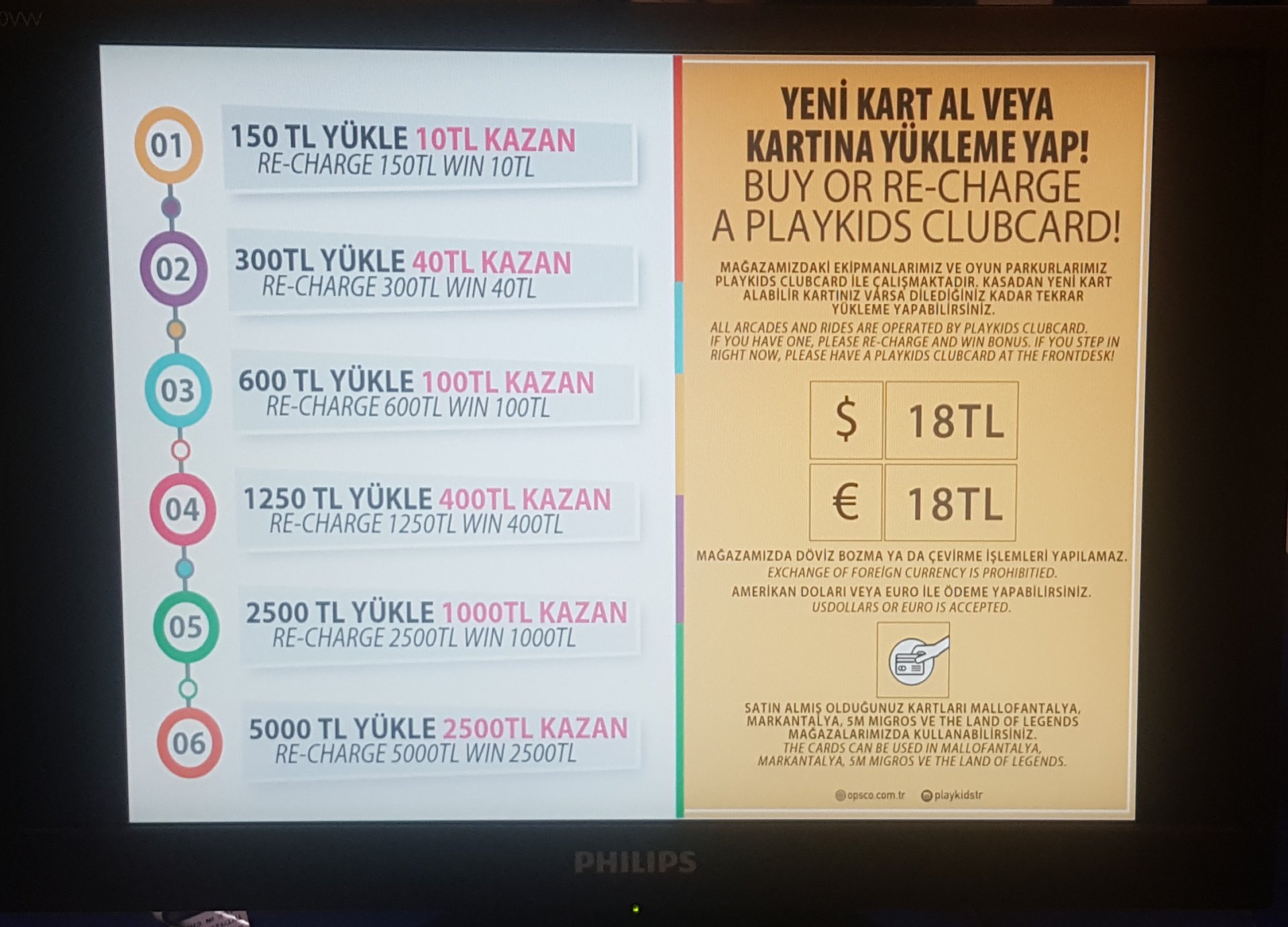

Ekran kaldırabileceği en yüksek çözünürlüktemi? Çözünürlüğünü artırınca düzelmiyormu?
Çözünürlükle alakalı değil sanırım. Çünkü elektrik kablosunu takınca ekrana "sinyal kablosunu takın" diye uyarı geliyor ve o bile bozuk.
Ekran soketi takılı değilken bu mesaj yazabilir. Ekran pinlerinin soketinden biri ,birkaçı eğilmiş temas etmese renklerden bazıları olmaz .
Fotoğrafdan anlaşılan düşük kalitede ayarlı duruyor gibi.

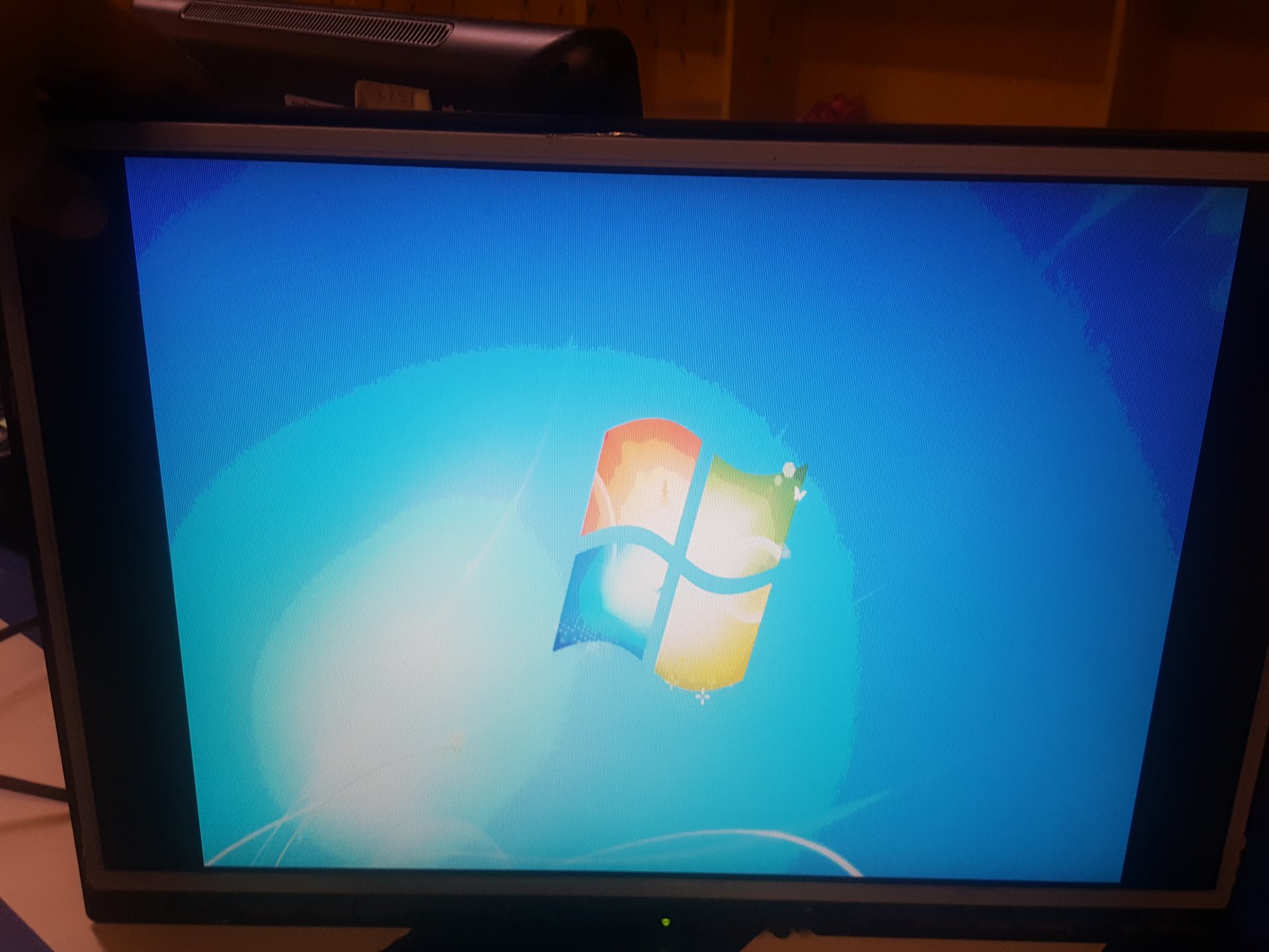

Kablo yerine tam oturmamış herhalde, çıkarıp tekrar taktım ekran düzeldi.

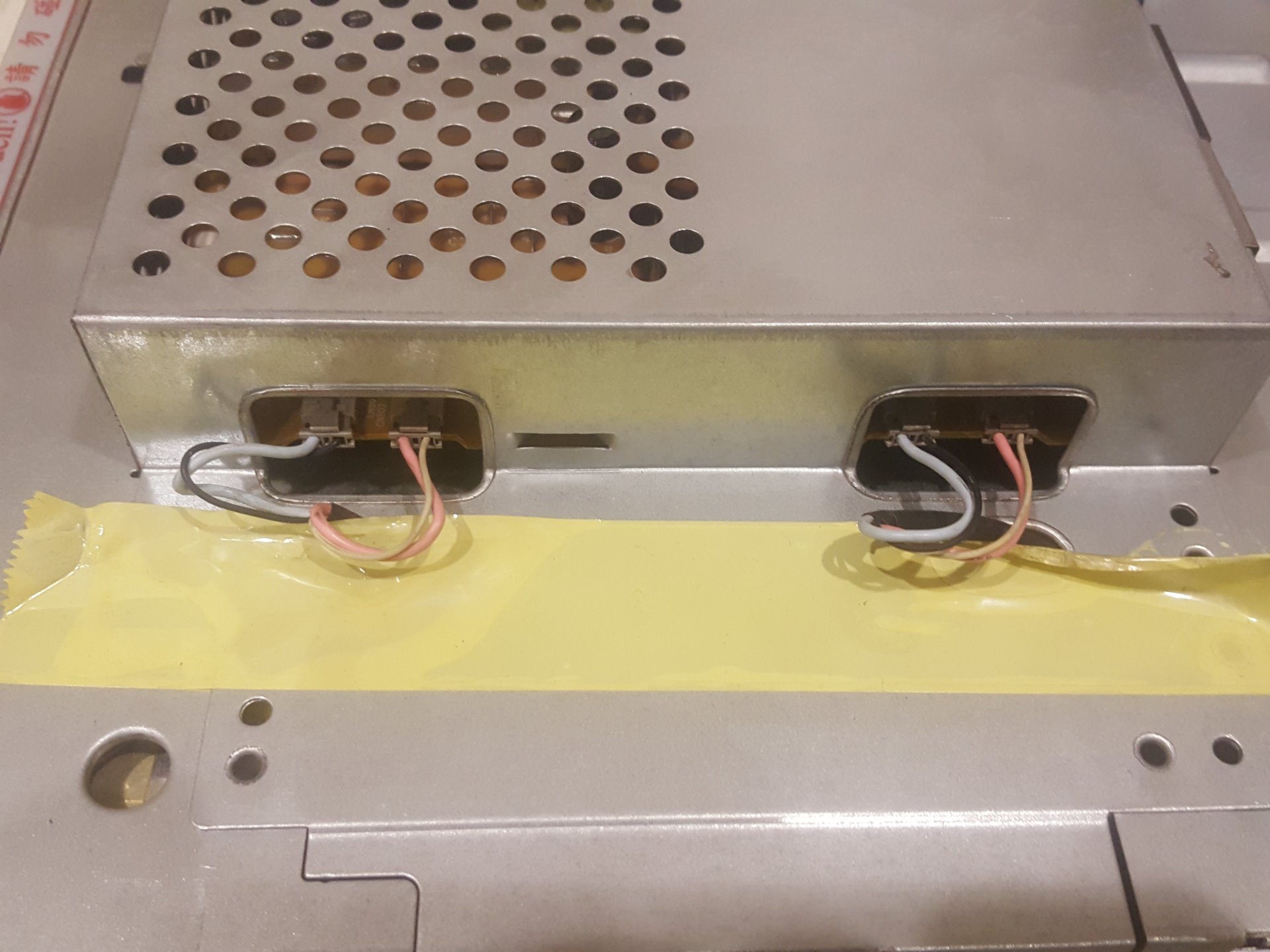

Ekranı taktım çalıştı ama görüntü bozuk. Kabloyu filan kontrol edeceğim şimdi ama şu ekran aydınlatma kablolarını ters takmış olabilirim. Ondan yapar mı?
20996 eklentisine bak
20995 eklentisine bak
Görüntü de titreme renk kaymaları olursa , ekrana takılan Flex kablo pinlerini silgi ile silersiniz.
Pinlerdeki kararmalar zamanla direnç etkisi oluşturuyor görüntü de bozulmalar meydana gelir.
Önceki mesajlar da bu uygulamayı yapmıştık.
